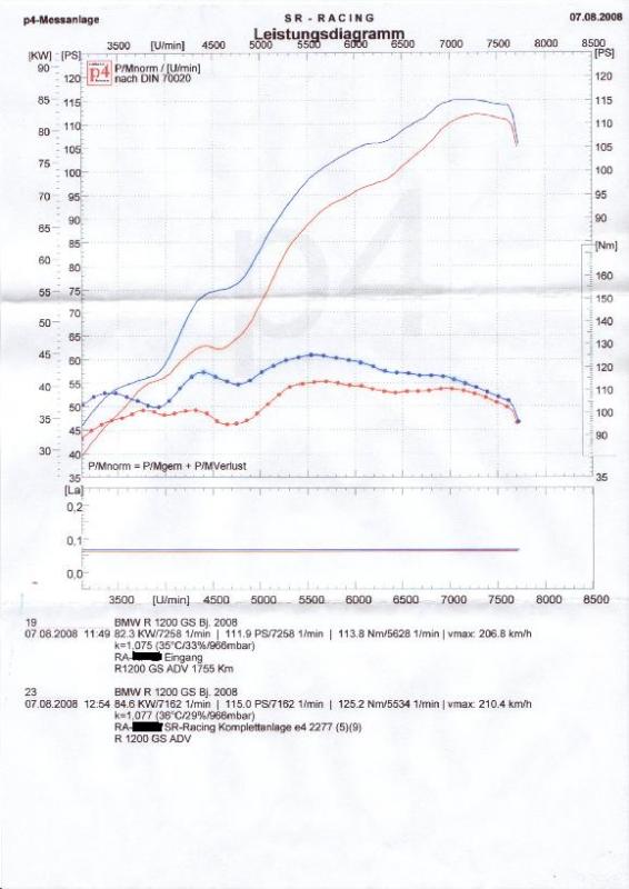

hier ein Leistungsdiagramm
Meiner Meinung nach,sieht man es in dem Diagramm sehr gut.Die rote Kurve des Serienzustands ist ausschlaggebend.Der Bereich,wo das Drehmoment abflacht,duerfte genau der sein,der bei einer Geschwindigkeit um 130km/h im 6. Gang anliegt.Interessant waere,ob der Durchzug auch noch so schlecht ist,wenn er da 1 Gang runterschaltet und ausserhalb dieses Drehzahlbereiches liegt.
Meiner Meinung nach,ist es alles ganz normal und kein Grund zur Beunruhigung.
