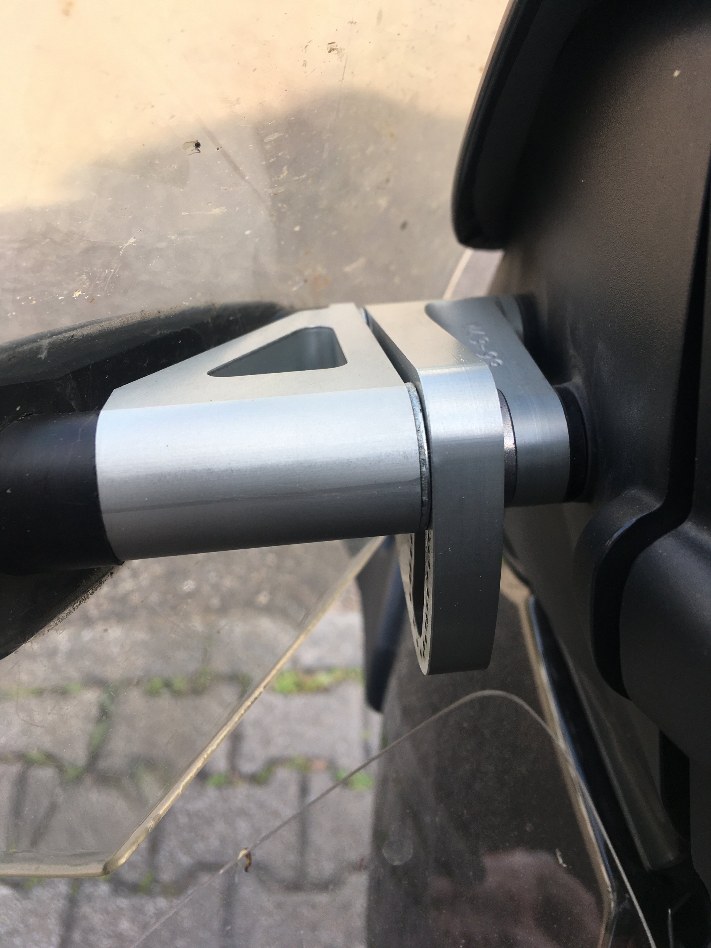

Hi Ronny,
wenn schon selbstgefertigt aus Alu, dann würde ich gleich die verstellbaren Wüdo-Halter "kopieren".
Da gibts nur lineare Flächen, keine 3D-gekrümmten, sofern ich mich nicht täusche.
Bilder davon könnte ich übermitteln. Die Lochabstände rrgeben sich durch die jeweiligen Gegenstücke. Zum Zerlegen hab ich keine Zeit, muß morgen auf meine Insel...
LG, Rainer
