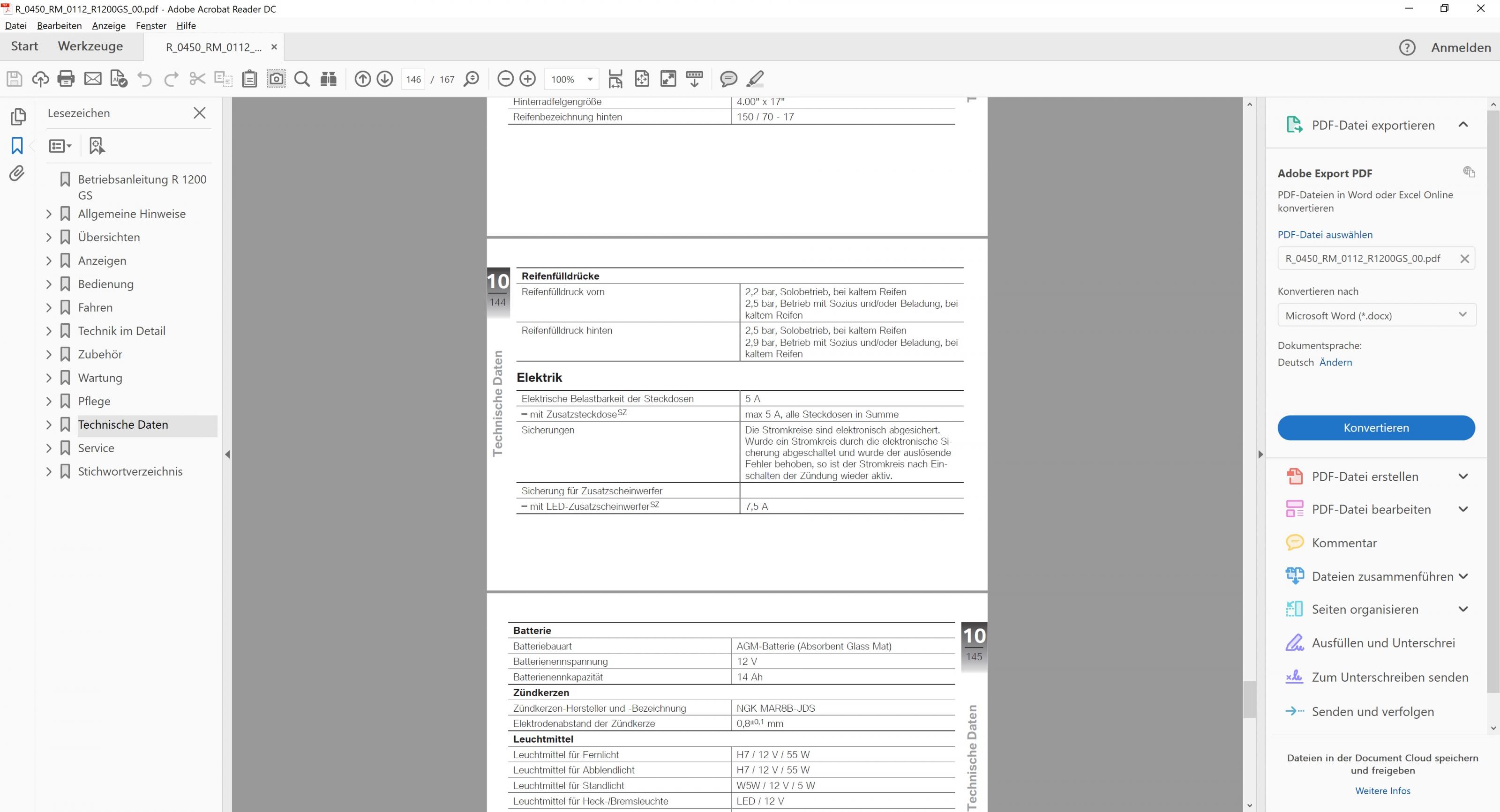

Wie oben geschrieben. Bordsteckdose max. 5 Ampere und wenn mal auf das Typenschild vom Kompressor schaust 10 Ampere = kann nicht gehen. Da kannst du testen so viel du möchtest, Airman über Bordsteckdose ist bei der R1200GS nicht, egal ob Lufti oder LC.
Bei der Lufti auf der Seite 144 im Handbuch zu finden:
