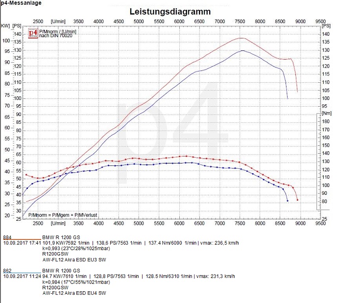

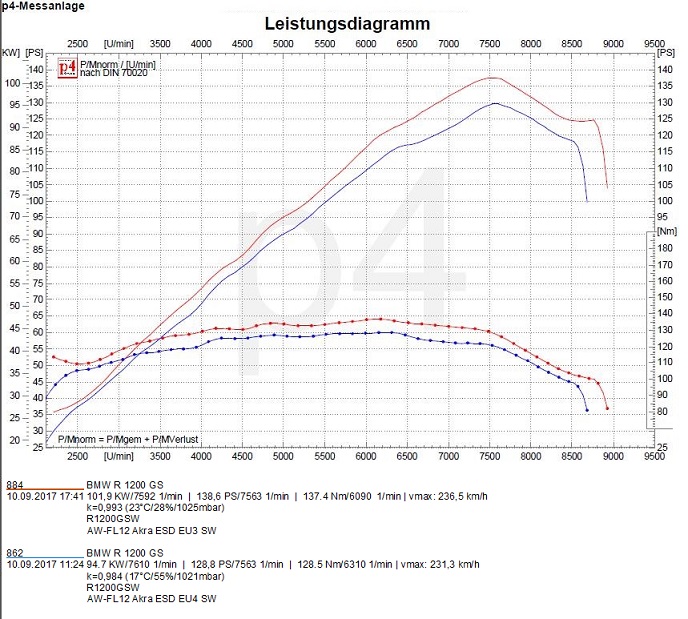

Warum haben dann alle Euro4-GSen in Tests weniger PS als die Euro3er ein Jahr zuvor?
Da hat sich garantiert mehr getan als nur ein leiserer Auspuff.
Bei den 9Ts ähnlich.
Garantiert, ich weiss nicht (aber man sollte nicht immer einfach was in den Raum stellen wo von man keine, oder wenig Ahnung hat).
Was ich aber weis, die SW (herunter ziehen, vergleichen) und die Hardware ist die gleiche.
Mach einen Euro3 ESD drauf, dann wirst du den Unterschied merken.
Hier mal abgestimmt. Mit einem Euro4 Dämpfer geht es nicht besonders, auf den Euro3 Dämpfer dagegen schon.

allein was ich hier lese und am Diagramm sehen kann, gibts da keine Fragen mehr.
