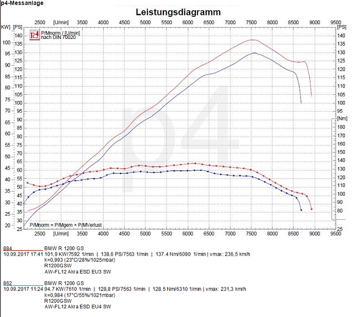

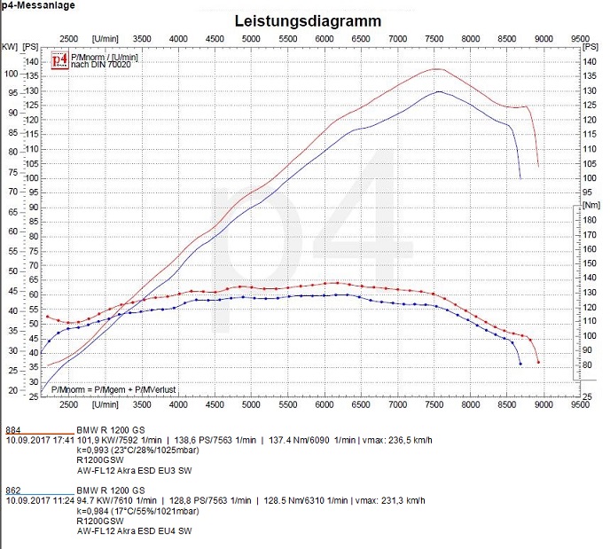

Hier mal abgestimmt. Mit einem Euro4 Dämpfer geht es nicht besonders, auf den Euro3 Dämpfer dagegen schon.

wurde dein Leistungsdiagramm mit Akra 3 und 4 erstellt oder mit Serie 3 und 4?
Wurde auch dein Mapping geändert?
VG Michael

Leute lest doch bitte den gesamten Thread. Der Frank hat doch sehr sauber die Rechtslage dargestellt,die technischen Unterschiede erklärt und auch den Klang beschrieben. Es sind doch alle Fragen kompetent und mit Quellenangaben beantwortet.
Die Frage von Michael_GS1200 beantwortet sich aus den Beiträgen wie folgt: Akra3 gegen Akra4, Akra 3 mit angepasstem Mapping.

Es wurde aber nichts groß zur abstimmung gesagt! Ich nehme mal an das das die hochgerechnete leistung an der kw sein soll!?
Martin bauer hat die 2014er gs damals mit 111ps am hinterrad gemessen und mit akra-komplettanlage kam sie dann auf 117,xx ps!

Okay, danke.
Scheinbar bringt es nix einfach einen Euro 3 Dämpfer(Serie) an eine Euro 4 GS zu schrauben ohne auch das Mapping zu bearbeiten.

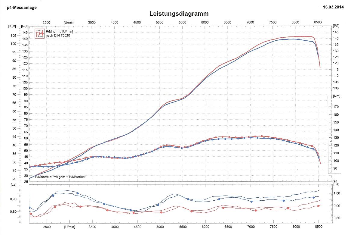

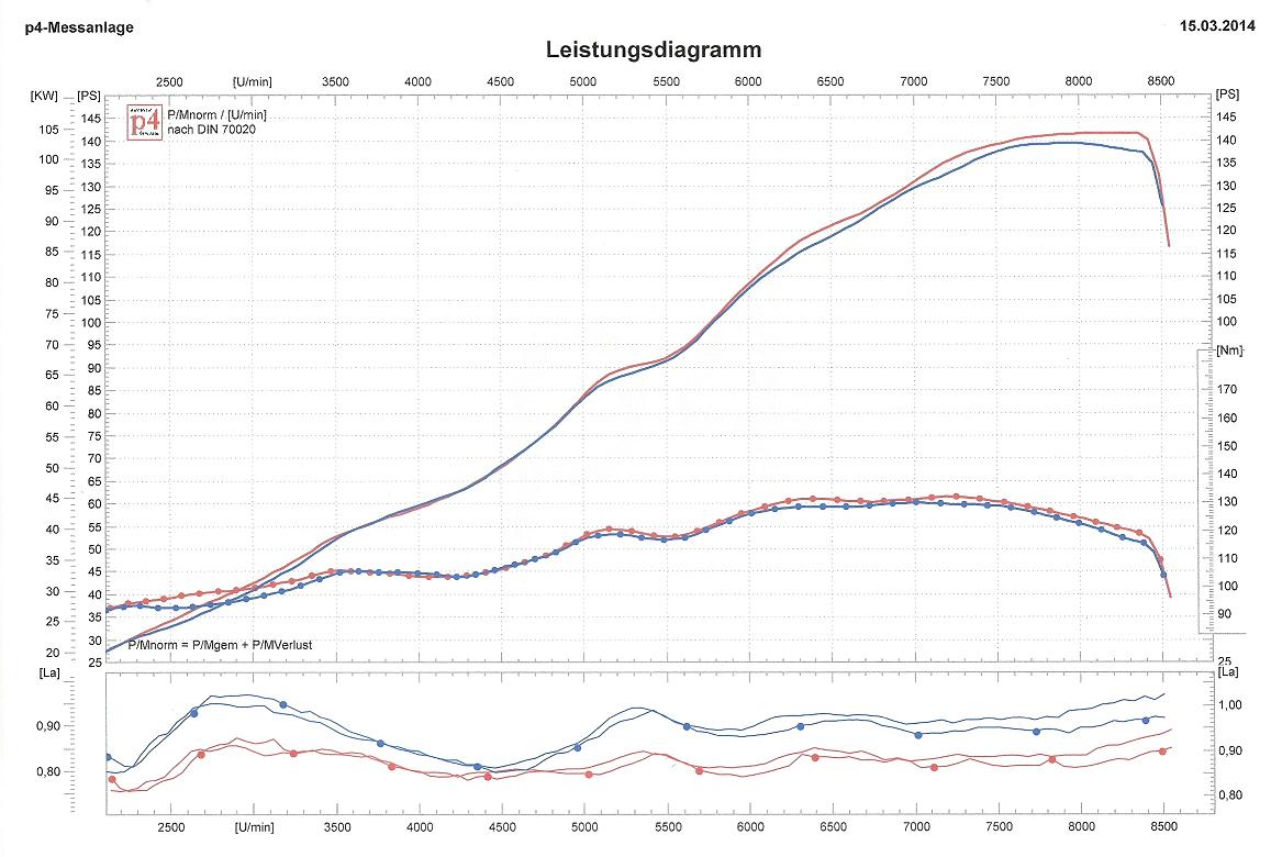

Hier mal am Beispiel eines getunten OHV Motors durch Umbau der Airbox und einer dazu (umgebauten/angepassten) passenden Auspuffanlage ohne BigBore.
Blau: 1 Lauf mit der Serienabstimmung vom Werk
Rot: 10 oder Mehr Läufe auf Lamda 0,87 rechts / links abgestimmt, damit das rechte obere Ventil ausreichend gekühlt wird.
Da sieht man deutlich welche geringe Leistung eine Abstimmung alleine bringt.
