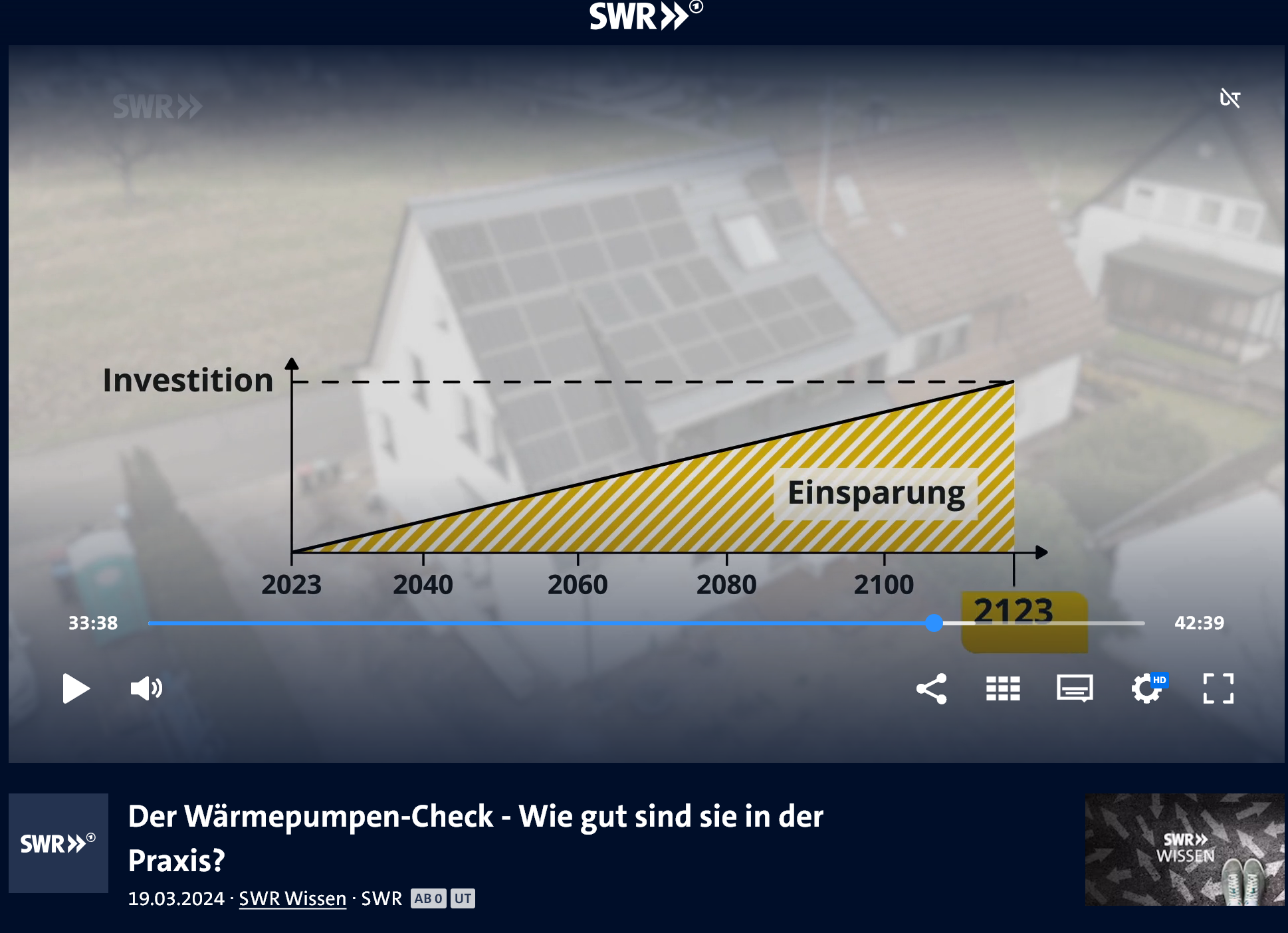

Diese Woche war mal wieder eine Reportage irgendwo im Fernsehen die nur minimal die WP gehyped haben - u.a. hat ein altes Ehepaar (Restlaufzeit der beiden <20 Jahre) sich eine einbauen lassen und die beiden haben sich gefreut wie Bolle über die tausende Euro Ersparnis pro Jahr.
Man hat die Gegenrechnung vergessen - tatsächlich war die Ersparnis ggü Öl im dreistelligen Bereich und das Ganze hätte sich in 100 Jahren gerechnet.
Wenn ich das auch richtig verstanden hatte, war die alte Heizung auch nicht defekt.

Unten ist die Reportage - finde die nicht schlecht, aber auch nicht gaaaaaanz ausgewogen - interessant ist z.B. die Aussage das man mit Pflanzen vor der WP den Schallpegel nicht nennenswert beeinflusst, die Menschen die Anlage dann aber leiser "wahrnehmen" - eine Beobachtung die ich so für andere technischen "Schädlinge" bestätigen kann :bounce:
ca. Minute 22:40 "er spart ggü der Ölheizung 6-700 €"
ca. Minute 05:10 "Der Einbau soll saftige 50.000,- € kosten"
Und das ist nunmal ein "wirtschaftlicher Totalschaden", bei dem Jung und dem Mädel, selbst bei einem Säugling ;)
Die alte Anlage läuft, wird auch im Gespräch erwähnt, müsste also nicht ausgwechselt werden.
SWR Wissen: Der Wärmepumpen-Check - Wie gut sind sie in der Praxis? - hier anschauen
