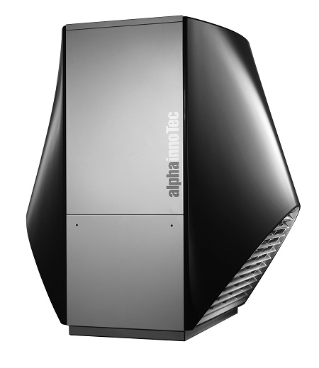

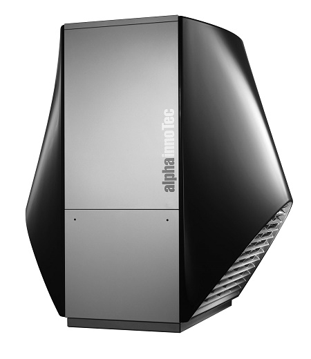

Für mich abschliessend, möchte ich nochmals erwähnen, das ich mit der Leistung und dem Service der WP von Alpha Innotec zufrieden bin. Nicht unwesentlich bei einer aussenstehenden Anlage das Erscheinungsbild. Leise und leistungsfähig.
LW 120 A 9 KW..400 ltr.Boiler 200 ltr. Puffer wärmt das Haus und das Warmwasser auch bei minus 15 Grad.
Ja die alpha gilt gemeinhin als Mercedes unter den WP, ist ja auch nicht ganz billig.
Wird bei mir hier um die Ecke gebaut und die neue leise WP meines Nachbarn ist auch so eine von alpha.
Gruß Thomas
Alpha Innotec ist maximal Golfklasse (kleiner Verdampfer, keine dollen Kompressoren, Steuerung naja, Datenakquise immerhin als dta per USB-Stick) Mercedes wäre eher Lambda, der Maybach wäre eine Einzelanfertigung vom Kälte-Klima-Fachbetrieb.
Ich gestehe, dass ich bezüglich der technischen Details nicht firm bin, ich schloss das eher aus der Preisgestaltung und daraus was div. "Fachleute" diesbezüglich mir gegenüber verlautbarten. Dass sie leise arbeiten weiß ich mittlerweile aus eigener Erfahrung
Gruß Thomas

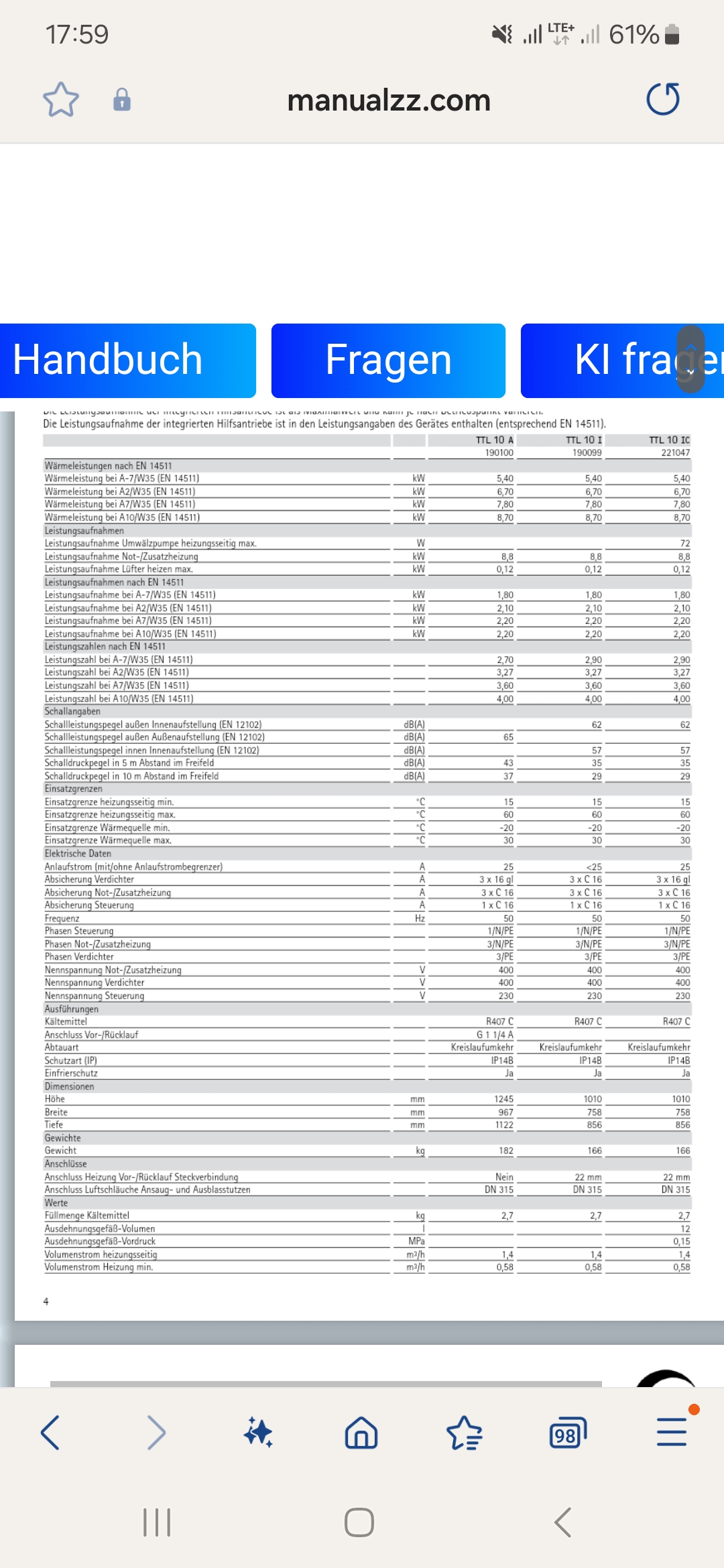

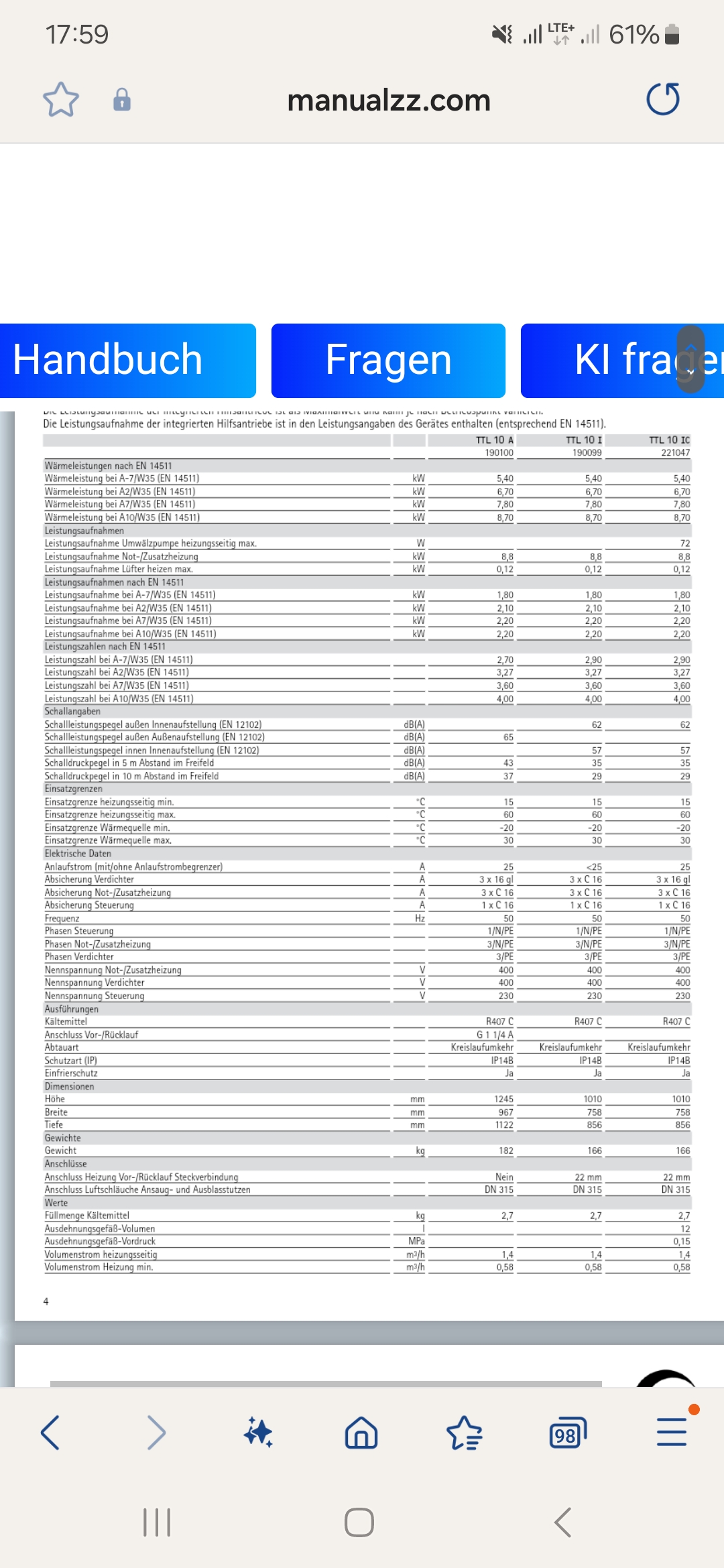

Ein 100 m2 Fertighaus hat zwischen 3 und 5 KW Heizlast (Besteht ja quasi nur aus Dämmung :cool:), mit dem Anbau kommen max 1-2 KW dazu, solche Häuser haben im Schnitt um 5-6 KW Heizlast. Da dann eine 10 KW Wärmepumpe zu installieren, wäre ein heftiger Planungsfehler. Wenn Du dann noch einen Pufferspeicher als hydraulische Weiche instalierst, weil die kleine Haushydraulik den nötigen großen Massenstrom der Wärmepumpe nicht stemmen kann, ist das Effizienzdesaster perfekt.
10kw waren falsch ist ne ttl 10 A,
