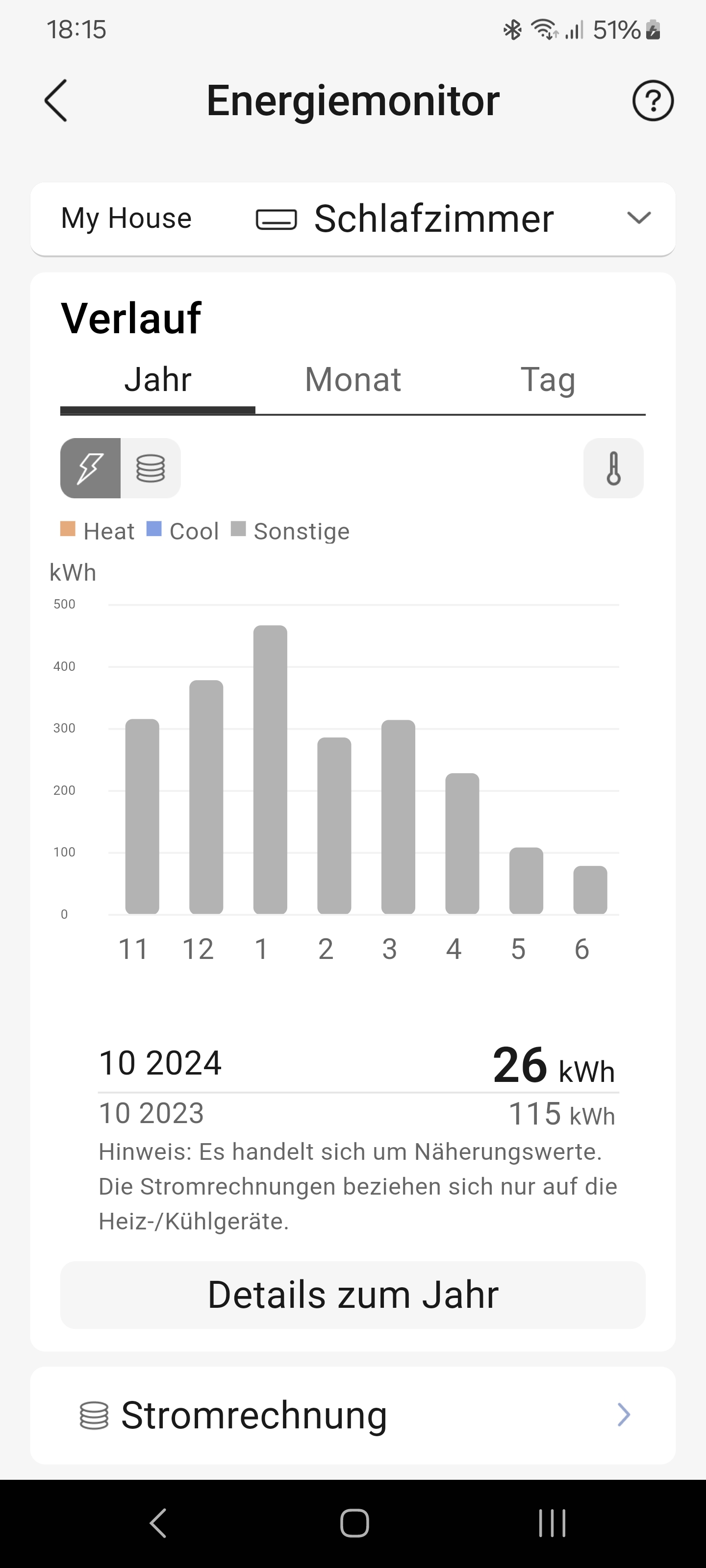

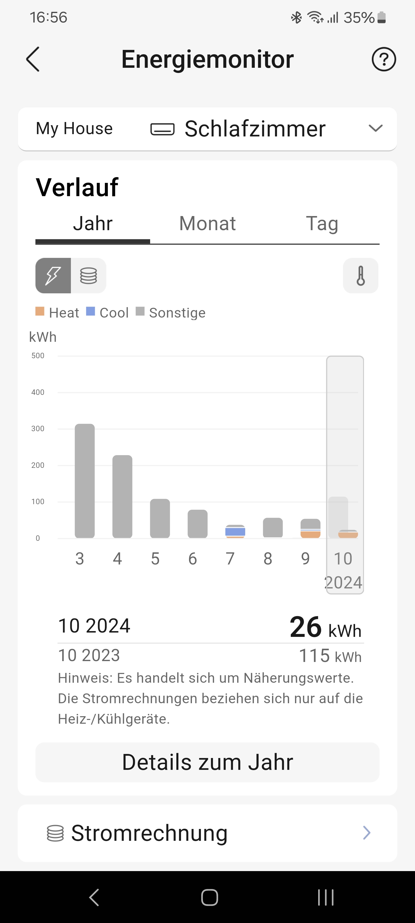

Bevor hier noch mehr die Klimasplitgeräte durch den Kakao gezogen werden posten ich mal den Verbrauch von diesen Jahr von einer Panasonic Anlage mit 4 endgeräten wo mit geheizt und gekühlt wurde. Haus hat ca. 100 qm.
Und der gesamte Strom auch für die Splitter wird über die Wärmepumpe gezogen. Heiztemperatur 22 Grad.

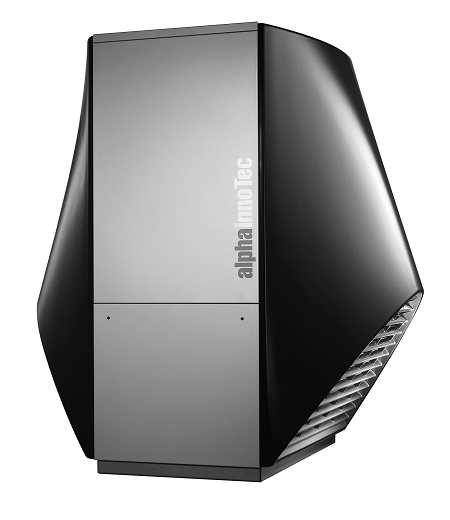

Für mich abschliessend, möchte ich nochmals erwähnen, das ich mit der Leistung und dem Service der WP von Alpha Innotec zufrieden bin. Nicht unwesentlich bei einer aussenstehenden Anlage das Erscheinungsbild. Leise und leistungsfähig.
LW 120 A 9 KW..400 ltr.Boiler 200 ltr. Puffer wärmt das Haus und das Warmwasser auch bei minus 15 Grad.
