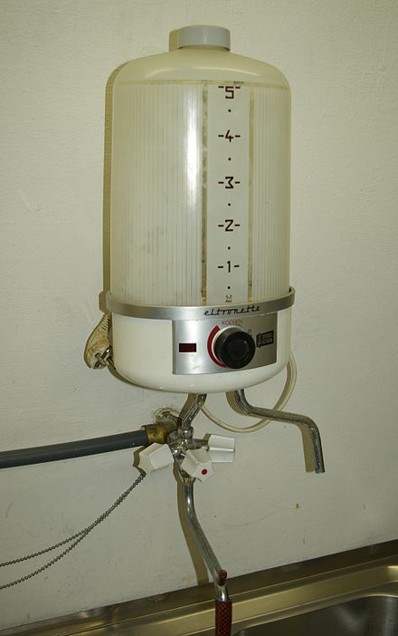

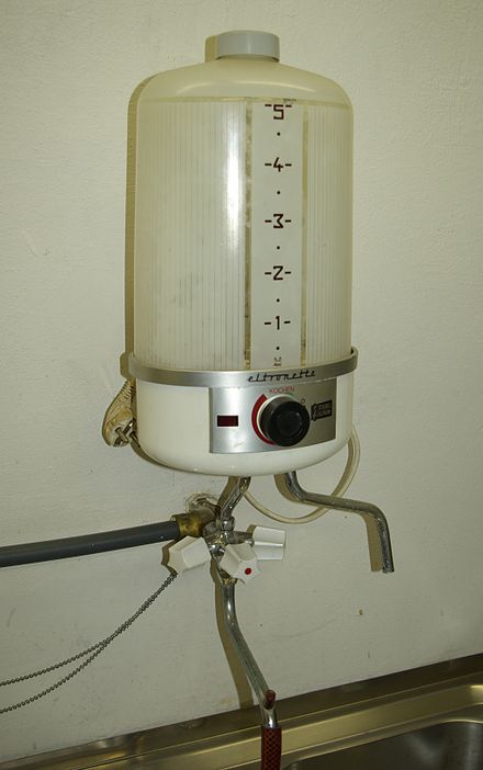

Hat jemand Erfahrung mit einem Quooker oder dem Red Heat von Grohe?
Das sind die modernen elektrischen Wasserhähne die angeblich kochend heißes Wasser liefern können.
HG
Gast-28410
Quooker: hab mir persönlich schon die Hände an dem Qooker kochenden Wasser verbrannt. Da braucht man eine Anleitung, um sich gefahrlos ein Glas Wasser einzugießen. Als ich dann auch noch hörte, dass da regelmäßig der Service kostenpflichtig kommen muss, um das Ding zu betreiben, da war ich kuriert.
