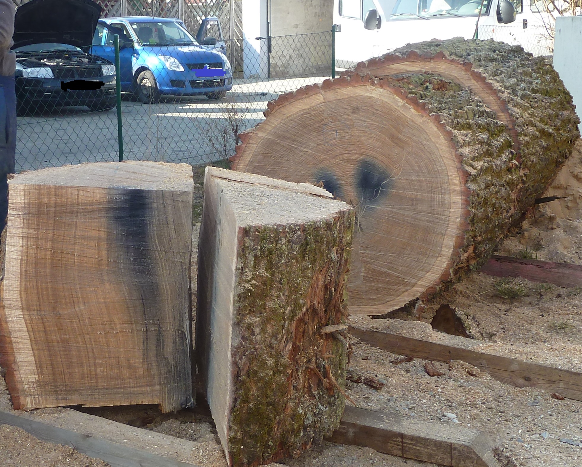

Kommt frisches Eichenholz mit Eisen in Kontakt, ruft die enthaltene Gerbsäuere eine chemische Reaktion hervor.
Schaut dann in etwa so aus am Stamm
am fertigen Objekt oft auch spannend. :wink:
