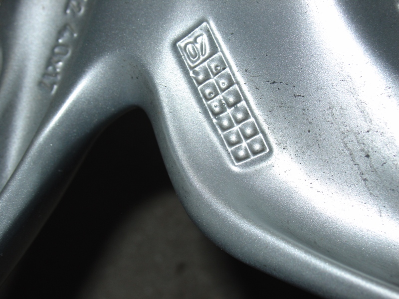

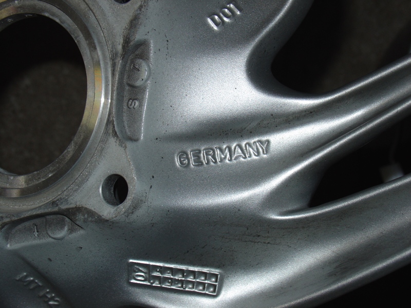

habe heute neue Pellen bekommen und mal genauer nachgeschaut , meine Felgen (09/07) sind "Made in Germany".
