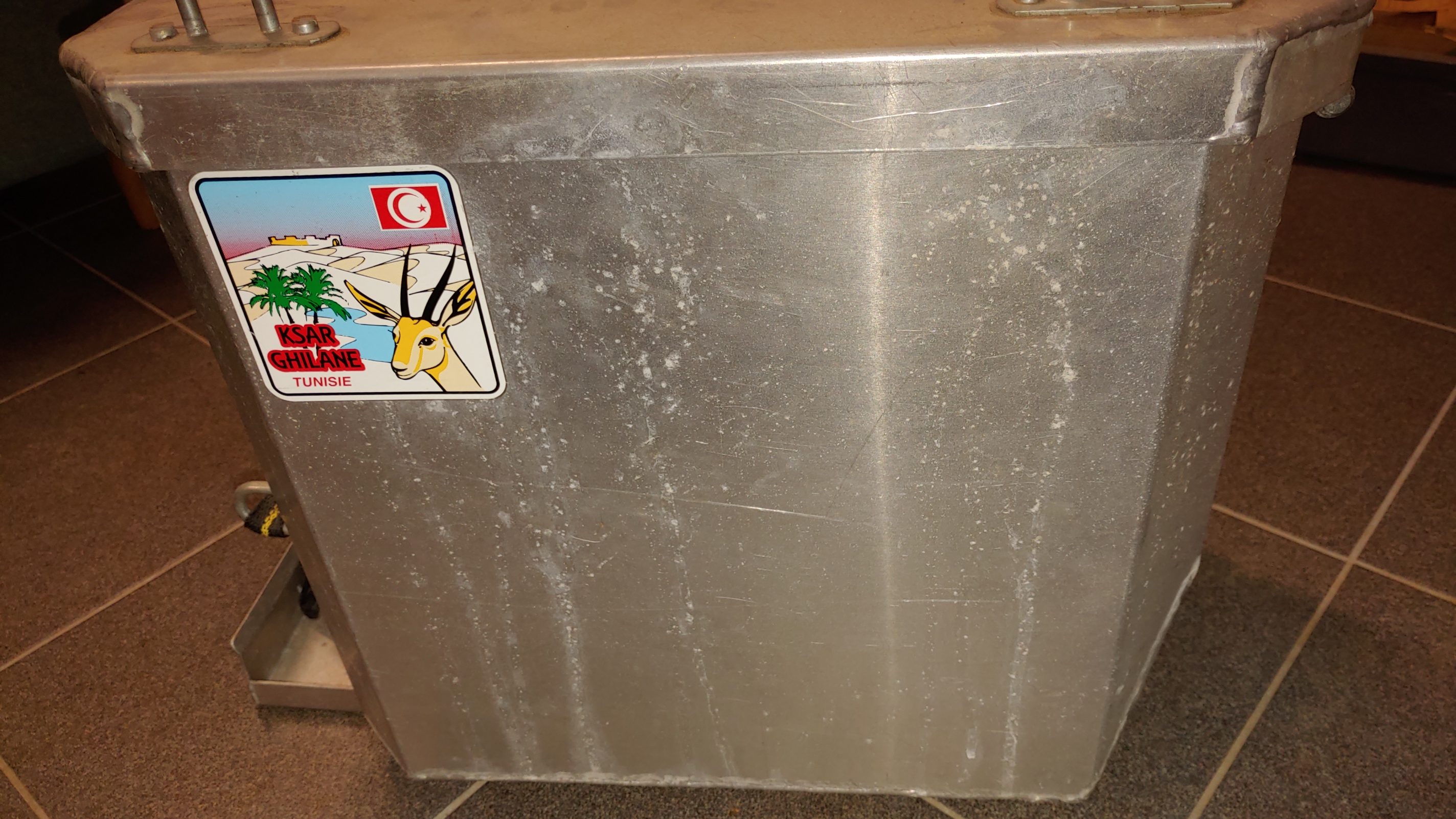

Hallo Gemeinde
wie würdet Ihr ALU Koffer wieder zum glänzen bringen bzw aufbereiten?
Oberfläche ist durch Gepäckrolle stumpf geworden (u.a. schwarzer Abrieb) bzw. leichte weiße Streifen od. Ausblühungen- siehe Fotos
Danke schonmal!

Die Koffer würde ich mit Neverdull polieren. Soll es dauerhaft "blank" bleiben, wäre eine Klarlackversiegelung sinnvoll.

Koffer sind eigener Nachbau der RMS- Koffer und halt durch div. Offroadeinsätze über die Jahre "stumpf" geworden
NevrDull ist ein guter Beginn, kenn ich und werd mal damit beginnen
mit Strahlen wart ich doch noch msl...
was haltet ihr von Polierpasta und Polierscheiben (Aufsatz Bohrmaschine)

mit Neverdull oder Polierpaste wird der Koffer halt glänzend und spiegelt.
Lack wird auch nicht mehr gut haften.
Ich würde den Koffer anschleifen.
Excenterschleifer, K240,K320,K400.
Langsame Drehzahl.
Ergibt ne saubere und matte Oberfläche.
Wenn gewünscht dann noch lackieren.
Deutlich mehr als von nevr dull. Damit machst Du Dich tot. Gibt Polierscheiben Sets in 3 verschiedenen "Körnungen" inkl. passendes Wachs. Halbe Stunde rumschwabbeln und die Dinger sehen aus wie neu. Aber Obacht, mit der groben Scheibe holst Du richtig Material runter und hast schnell Wellen im Alu. Uffbasse! ;)

Alles Polieren egal womit bringt nur kurzfristigen Erfolg, weil rohes Alu. Entweder danach lackieren oder durch einen Fachbetrieb eloxieren lassen. Sonst siehe oben.
