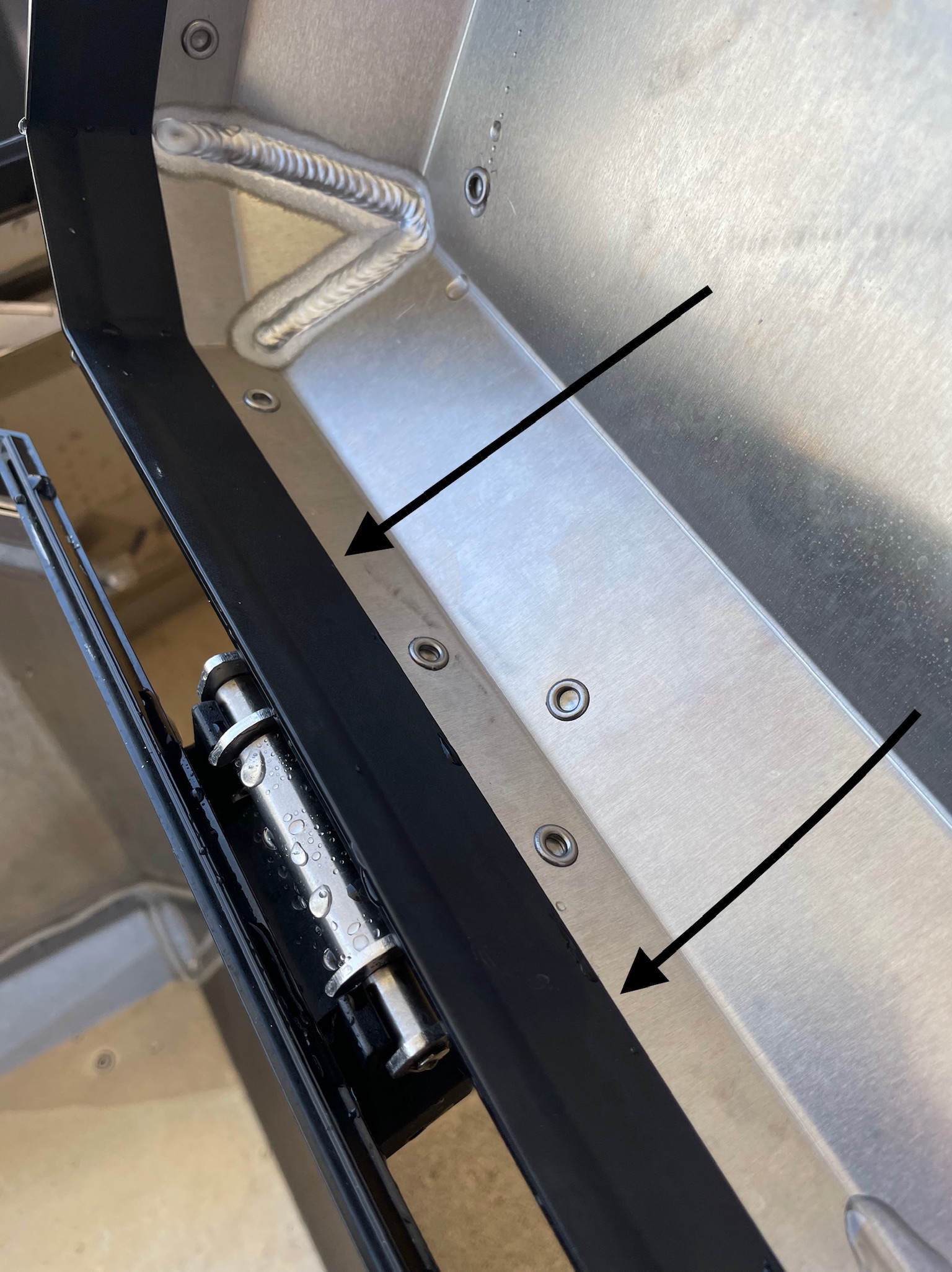

Ich war heute beim Händler. Der Umtausch war problemlos.
Dann habe ich die Koffer einer moderaten Gartenschlauchdusche unterzogen (ohne großen Druck und nicht frontal auf die Dichtebene) und beide Koffer sind wieder undicht. Deutliche Pfützenbildung. Anhand der Laufspuren kommt das Wasser durch die Dichtungen und nicht durch die Entlüftung.
Ich muss scheins noch mal los- schon blöd, weil TT es eigentlich besser kann und hier vielleicht nicht besser macht oder für das Geld nicht besser machen kann. D.h. nicht, dass ich die BMW Koffer als Schnäppchen verstehe. Eigentlich soll das Hobby Spaß machen- im Moment bin ich eher ernüchtert...

Also undichte Koffer bei der Fahrt geht garnicht. Meine waren im Stand undicht (Rgegen über Nacht).
Wenn sie schon mit "hartem" Leitungswasser undicht werden... :frown:
Umtausch war auch problemlos, nun "fast" dicht. Ich hab 2 Kunststoffdichtungsscheiben eingesetzt, an Stellen wo die Eckkappen verschraubt sind. Aber das ist nicht Sinn der Sache..
Wenn Du die Koffer separat gekauft hast...gib sie zurück. DIe Qualitätskontrolle bei Touratech (Hersteller) scheint unter aller Kanone zu sein, wenn ich mir die verschiedenen Koffer=Fertigungstoleranzen anschaue.
Stünde ich heute nochmal vor der Entscheidung: Ich tät die Koffer von Apduro kaufen...:nullahnung:

Hallo, für alle die es interessiert... Habe mich heute mal mit den Undichtigkeiten der Alukoffer beschäftigt,ja hätte reklamieren können aber keine Lust und Dichtung tauschen löst das Problem meiner Meinung nach nicht. Wasser lief in Norge bei Regen über Nacht im Bereich der Schlösser an den Dichtungen rein. Mopped stand mit
leeren Koffern im Regen..
Also Dichtungen raus, reinigen und mit Transparent Neutral Silikon ne ca. 2mm Raupe in die Nut des Deckels legen. Dichtung einlegen, vorsichtig andrücken.Die Dichtung steht dann ca.1mm aus der NUT. Deckel drauf, Schlösser zu, eventuell ausgedrücktes Silikon mit Silikonentferner entfernen.Trocknen lassen ca. 24 h. IMG_20201231_121316.jpg
Ergebnis: Dichtung liegt jetzt überall satt an, was Sie vorher an den Stellen wo es reinlief, nicht tat. Test steht noch aus mach morgen in der Dusche,werde berichten....

Noch zu erwähnen... durch das Silikon kann die Dichtung auch nicht mehr tiefer in die Nut rutschen,was sie vorher tat. Sie bleibt in der straff anliegenden Position.

Liebe Leute,
muss mich auch über die Undichtigkeit der Koffer auskotzen. Habe neue Dichtung + eine Änderung am schloss bekommen - kein erfolg. dann neue Koffer - kein erfolg. Bmw sagt nun, dass sie das problem kennen und daran arbeiten. ich denke, die ursache liegt nicht an der Dichtung sondern am kunststoffrand des Deckels. Hab den Deckel aufgehängt und von oben draufgespritzt. Da läufts rein. Wenn man hier innen Silikoniert, sollte nichts mehr reinkommen. Das mach ich, wenn bmw hier nix zusammenbringt. Vielleicht hab ihr da eine neue Sicht.
lg alex
