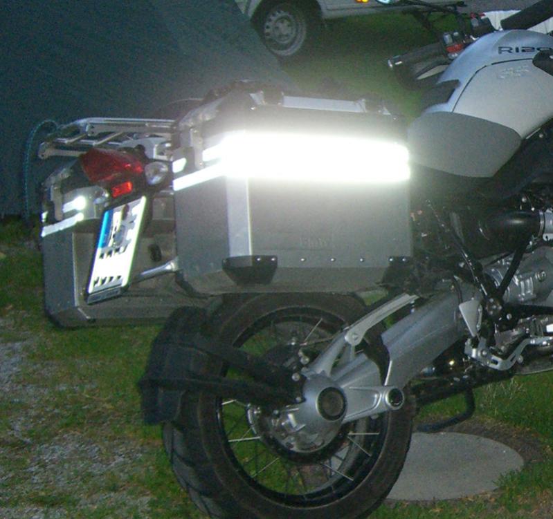

Mir geht es auch um die passive Sicherheit.Ich habe an einen dezenten Schriftzug an der Seite gedacht (z.B. R 1200 GS Adventure) und dies mit reflektion und an der Rückseite und Vorderseite einfach einen dezenten Streifen das man nicht einfach übersehen wird.So wie die Koffer auf den Bildern von ADVENTURE!!
Hab ja nicht vor das meine Q mit nem Pannendienst verwechselt wird.....:D

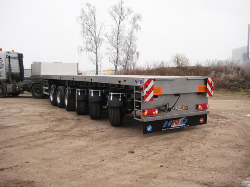

Mir gefallen diese Aufkleber im DB-Schrankendesign überhaupt nicht :eek:
GS im Schwertransport "Hänger schert aus" Look...

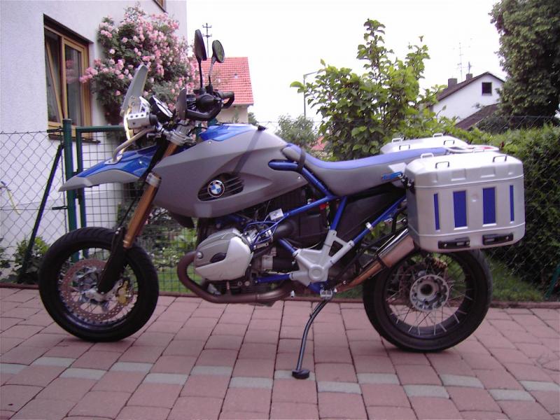

ich hab ne alte Spraydose mit blauer Farbe genommen, bischen abgeklebt und ne halbe Stunde später war alles erledigt.
Klarlack drüber fertig.

was meinst was wir Folienfrizzen uns schon den Mund fusselig geredet haben... dass es doch für die Motorradfahrer von Vorteil ist, wenn sie auffällig sind... aber wir sind ja nicht der Gesetzgeber...
aber sagen muss ich es, wenn es ein Kunde verlangt...

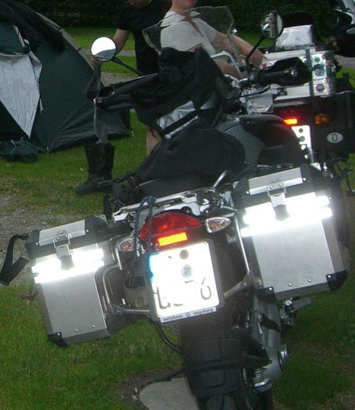

Du hast recht, auch ich bin fürs Dezente. Man sieht die Streifen nur, wenn das Licht direkt von der Blickrichtung kommt, z.B. Nachts, wenn ein Auto in Deine Richtung fährt. (Und auf Fotos mit Blitz ist der Effekt daher auch besonders gut zu sehen).
Tagsüber sieht man die Streifen kaum.

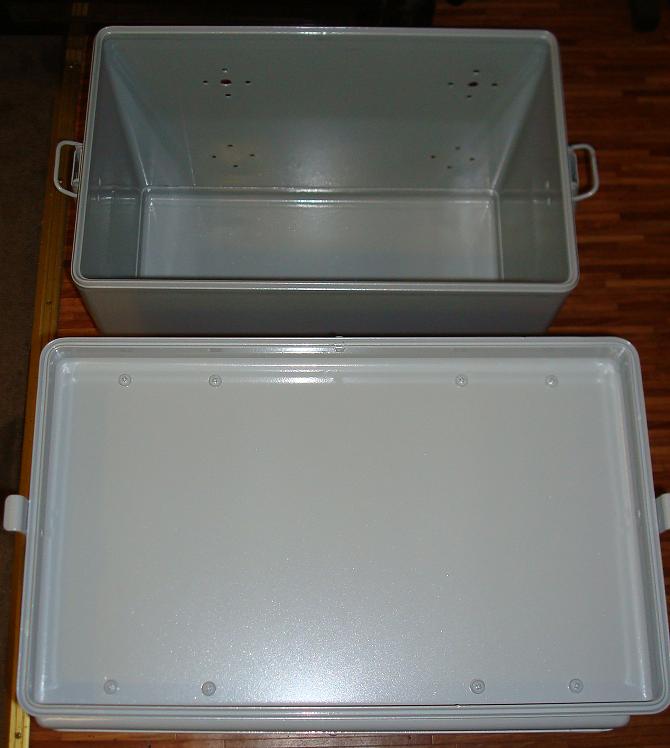

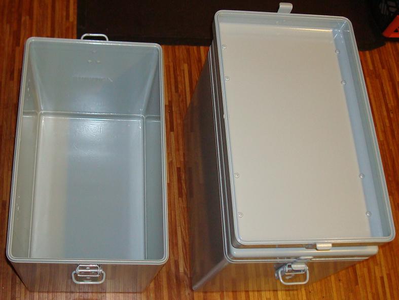

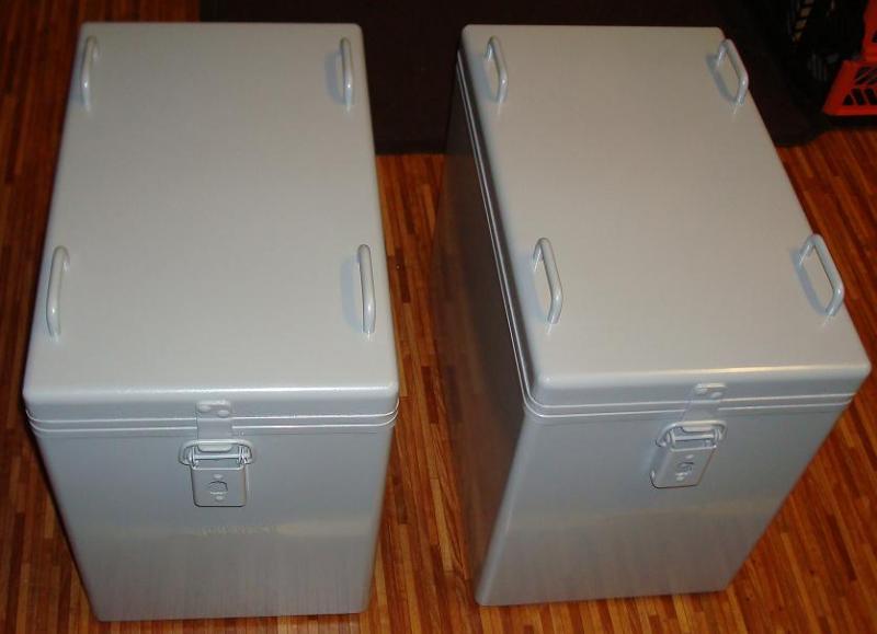

So jetzt konnte ich die fertig gepulverten Koffer endlich abholen... UND ICH bin sehr zufrieden damit! Die Beschichtung macht einen hochwertigen und sehr wiederstandsfähigen Eindruck! :)
Gruss Doc

Das sind meisst ganz "normale" Lackierer... die auch Pulverbeschichten!
Ich habe auch Google bemüht um etwas in der nähe zu finden. ;)
Ich hatte das Glück das in der Firma, in Singen am Hohentwiel, TT auch seine Trägerteile usw. beschichten lässt und die sich mit der Beschichtung fürs Mopp schon auskennen weil die meissten der Pulver, so habe ich herausgefunden, sind für den Innenbereich und NICHT für draußen geeignet! 50,-€ Pro Koffer wurden aufgerufen!
Gruss Doc

Hallo Pseikobilly,

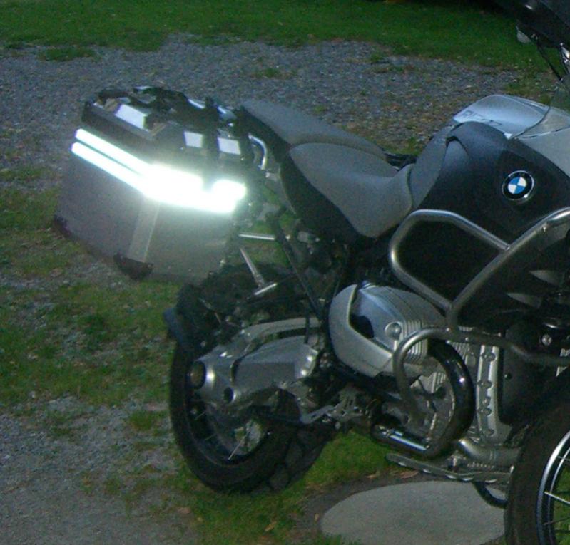

die Streifen sind genau 20mm breit, der Hersteller ist "Scotch". Die Streifen waren sehr günstig, es war eine LIDL-Aktion. Sie sind aber auch nicht extra abriebfest, sicher gibt es da bessere Qualitäten...
Optisch hätte ich sie eigentlich lieber ins untere Drittel gesetzt, aber da ich damit auch einen Kratzer kaschiert habe ist die Position oben. Bin optisch damit sehr zufrieden, sonst hätte ich sie wieder abgezogen.
Bisher gab es auch nur positive Kritiken.
Zuschneiden mit einem Stahllineal und Tepppichmesser sollte tatsächlich gehen.
Viel Erfolg.
Viele Grüsse
Kai
