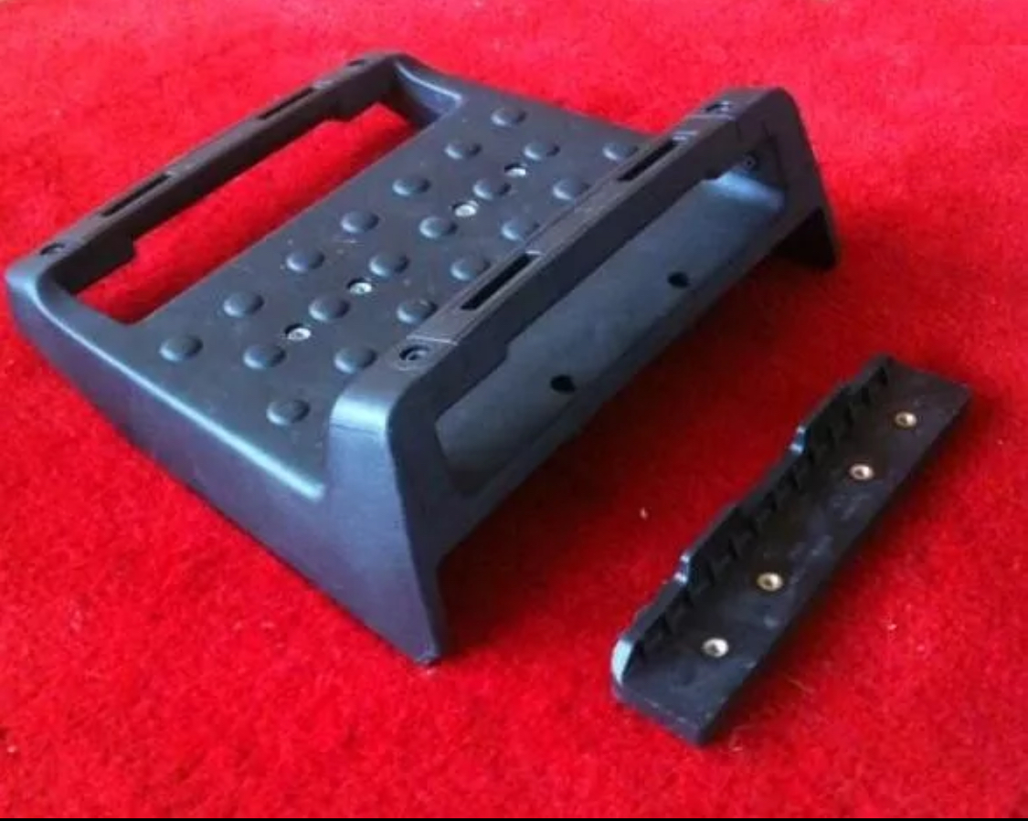

Hallo zusammen!
Ich suche dringend einen original Bmw Topcase - Träger (auch: Topcase - Halterung, Topcsse - Platte) für die 1150er.
Wird leider nicht mehr produziert und nirgends zu bestellen.
Das Topcase selber ist vorhanden.
Teilenr.: 46542316673
Kann jemand weiterhelfen, oder oder hat gar jemand so ein Teil übrig und will es verkaufen?
Gruß aus Berlin!

Hallo Albert
Ich habe noch so eine Topcase-Platte von der 1100GS und die sieht der auf deinem Bild verdammt ähnlich. Ich weis aber nicht ob die wirklich auch auf die 1150 passt. Solltest du Interesse haben würde ich mal Fotos machen.
Laut ETK müsste sie passen. Ich habe den ganzen Satz für die 1100GS mit der Nummer 46542316645 in diesem Satz ist der Halter mit der Nummer 46542316673 enthalten.
