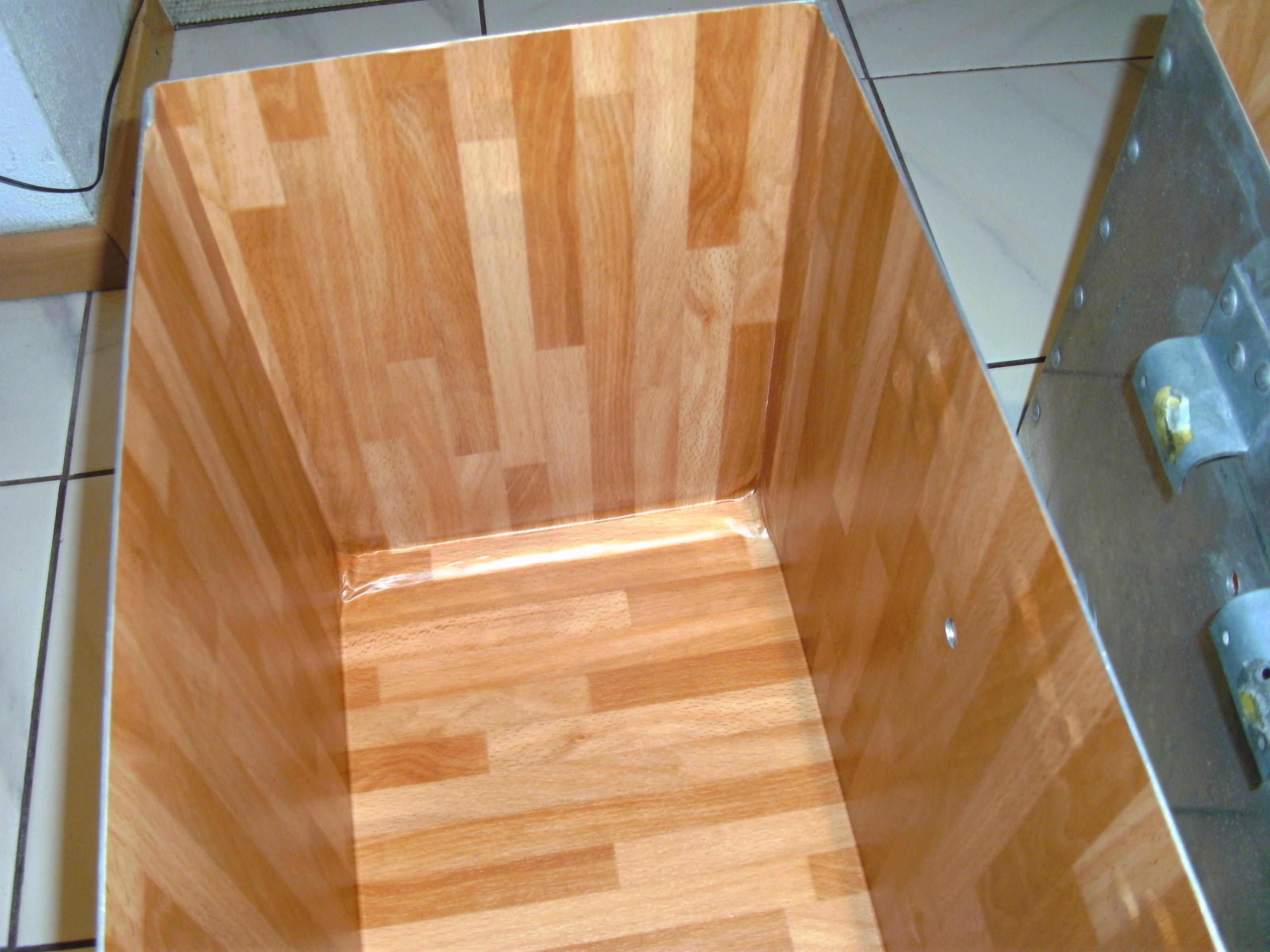

Hallo Tom,
ich nehme zum Auskleiden der Koffer immer selbstklebende Folie aus dem Baumarkt, trägt quasi nicht auf und kostet auch nicht viel. Benötigt nur etwas Übung beim Verkleben, am besten davor etwas anfeuchten und dann ausstreichen.
Gruß Ben
Gast-28410
Hallo Tom, ich nehme zum Auskleiden der Koffer immer selbstklebende Folie aus dem Baumarkt, trägt quasi nicht auf und kostet auch nicht viel. Benötigt nur etwas Übung beim Verkleben, am besten davor etwas anfeuchten und dann ausstreichen.Anhang anzeigen 157939Gruß Ben
Genauso hab ich es auch gemacht: meine Alukisten sind innen und aussen foliert: innen Billigfolie gegen Aluabrieb, aussen gute Oracal Folie, für ne schöne Optik in freundlichem Schwarz, passend zur Triple Black ADV, hilft auch gegen aufblühendes Alu durch Korrosion, ich fahre auch im Winter mit Koffern....

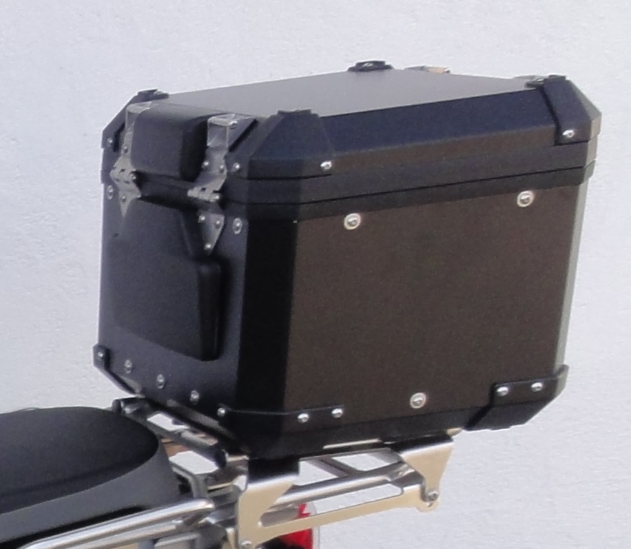

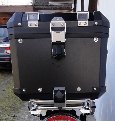

Servus Foristi,
hab mühevoll mein Topcase foliert (siehe Bilder). Jetzt möchte ich noch die Innenflächen mit Plasti Dip o.ä. Sprühfolie "auskleiden". Hat explizid damit schon jemand Erfahrungen? Insbesondere was die Haltbarkeit, Haftkraft, mechanische Belastbarkeit usw. anbelangt.
Die Innentasche hab ich schon. Mir geht's darum, diese nicht für jede kleine Besorgung mitschleppen zu müssen.
Mit Folie, Teppich usw. auskleiden möchte ich aus optischen Gründen nicht.
Ach ja - in den anderen Themenbereichen (z.B. Bastelecke) hab ich schon gesucht, aber leider keinen passenden Beitrag gefunden.
Besten Dank im voraus und herzliche Grüße,
Peter
Spark
Spark
24.11.2010
4.007
in der Wetterau
R 1200 GS(LC) ADV & R 1250 RT
bei der Sprühgummierung wirst du eventuell mit einem Primer die Haftfähigkeit des ALU-Untergrundes verbessern müssen..
So wie das auf deinen Foto's ausschaut hast du die Folien sehr sauber verklebt = 1+ !!
Hast du alle Schrauben und Nieten gelöst und ersetzt...oder sorgfältig in der Folie ausgeschnitten /gestanzt ?
