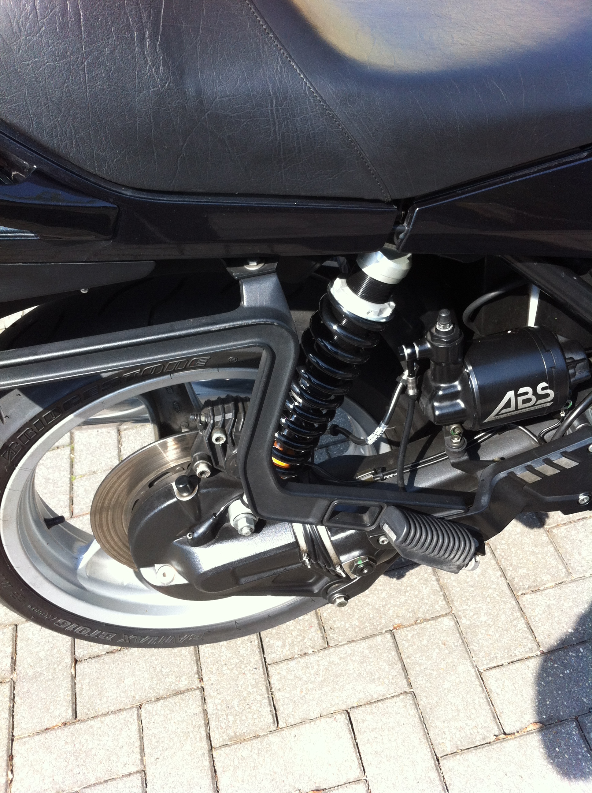

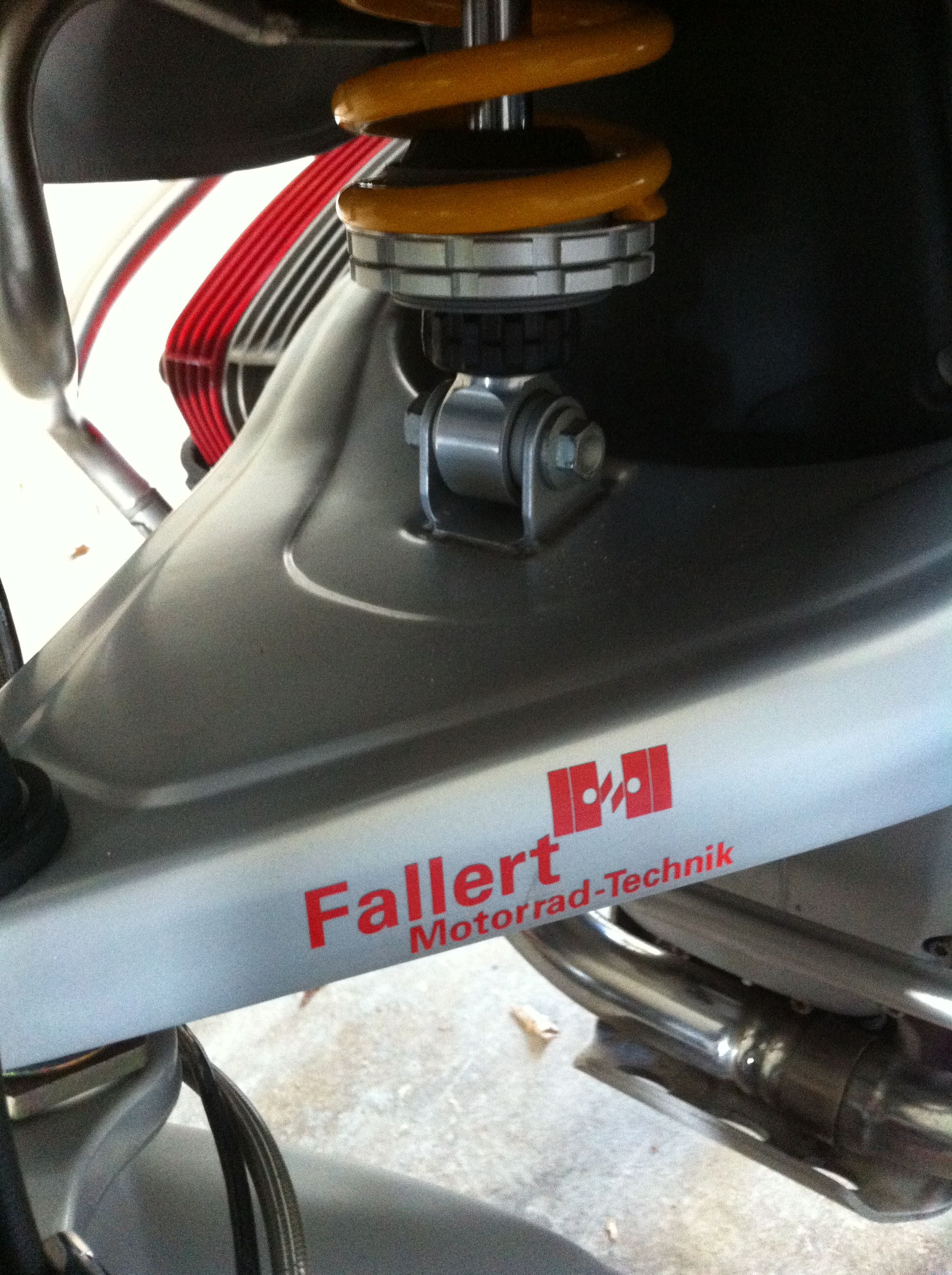

Hoi Lusul,
kannst ja mal unter " Biete " aktuell schauen, da biete ich das Fahrwerk der ADV an. Könnte interessant für Dich sein.
