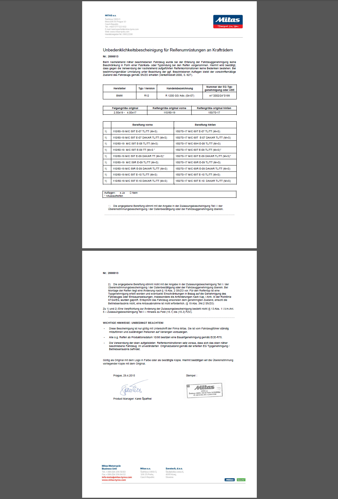

Heute war es soweit.
Beim :) Inspektion durchgeführt und fälligen TüV beauftragt.
Am frühen Nachmittag dann der Anruf:
"Hr. Rumpel die Maschine ist soweit fertig aber (leichtes Kichern in der Stimme) der TüV hat nicht geklappt denn die REIFEN..."
Was ist damit?
"Ja der TüV kann einige Angaben nicht finden und der Lastindex entspricht nicht der Freigabe und er kann das "B" nicht finden."
:confused:
"In der Freigabe steht vorne 59T und hinten 70T, aber der hintere Reifen hat nur 69H."
Das heißt wegen 10kg Lastdifferenz bekomme ich keinen Stempel. Das die Reifen auch die Prägung "M+S" aufweisen und damit eigentlich nur 140km/h, (oder waren es 160km/h?) mit entsprechendem Warnaufkleber im Cockpit gefahren werden dürfen, davon kein Ton. Wobei ich eh nie schneller als 140km/h fahre, aber das ist ein anderes Thema.
Nun habe ich ein wenig recherchiert und bin auf eine Information gestoßen:
Faustformel: Für jede Erhöhung des Luftdrucks um 0,1 Bar wird die Belastbarkeit des Reifens um einen Punkt auf dem Tragfähigkeitsindex heraufgesetzt.
Somit gibt es eigentlich technisch gar keinen Grund den Stempel zu verweigern. Bei einem maximal zulässigen Gewicht auf dem Hinterrad von 280kg sind bis zu den 325kg des Tragfähigkeitsindexes noch 45kg Reserve.
Haben wir den technischen Sachverstand schon soweit abgegeben, das uns nur die Buchstaben noch Sicherheit bieten?
Ich versuche es bei einer anderen Prüfstelle. Bin mal gespannt...

Das ist keine Anekdote, sondern geltendes Recht. Du musst damit rechnen,auch bei einer anderen Prüfstelle ebenfalls keinen Stempel zu kriegen. Die technischen Gegebenheiten spielen dabei keine Rolle. Lass Dich mal von der Rennleitung erwischen mit diesen Reifen. Glaubst Du, die messen Dir Deinen Luftdruck nach? Vielleicht auch noch den Puls? Nee Du hast falsche Reifen drauf und das kostet mindestens 25 Euro, wenn einer mies drauf ist und deren Bußgeldstelle mitzieht, bis zu 90 Euro für den Fahrer und 135 für den Halter.
Für das Geld kriegste auch schon Reifen, die luftdruckunabhängig zulässig sind. Kannst das aber gern mal auf die Spitze treiben und vor Gericht gehen, das Ergebnis würde mich interessieren .

Ich habe gerade einige Anbieterseiten gequält. Ich finde für das Hinterrad in der Größe 150-70/17 nur 69 Lastindex, egal ob K60, Scorpion Trail, TA2, Anakee3, TKC70... Liste ist beliebig erweiterbar.
Tolle Wurst, die Reifenfreigabe... es sieht so aus als ob die Freigabe vertippt ist?
Und wir haben vom TüV schon Schweißzertifikate bekommen, die wir dem TüV zur Korrektur zurückgeschickt haben. Der TüV kocht auch nur mit Wasser und bei einem Prüfer setze ich zumindest eine rudimentäre Markt- und Technikkenntnis voraus. Obwohl, das haben wir von deren Schweißspezis auch angenommen...

Ist immer noch günstiger als einen neuen Satz aufziehen lassen, nur weil das Papier fehlerhaft ausgestellt ist.

Ah ja, das stimmt natürlich. Wenn laut CoC oder Zulassungsbescheinigung nur 69 vorgeschrieben ist, dann reicht das theoretisch natürlich aus. Wenn der Aussteller der Freigabe nun 70 eindruckt, egal ob fehlerhaft, nachlässig oder mit Absicht, dann ist das aber eben auch so.
Dann könnte man natürlch mal mit dem Reifenhersteller Kontakt aufnehmen.

Ich dachte nur, Sack damischer. :)

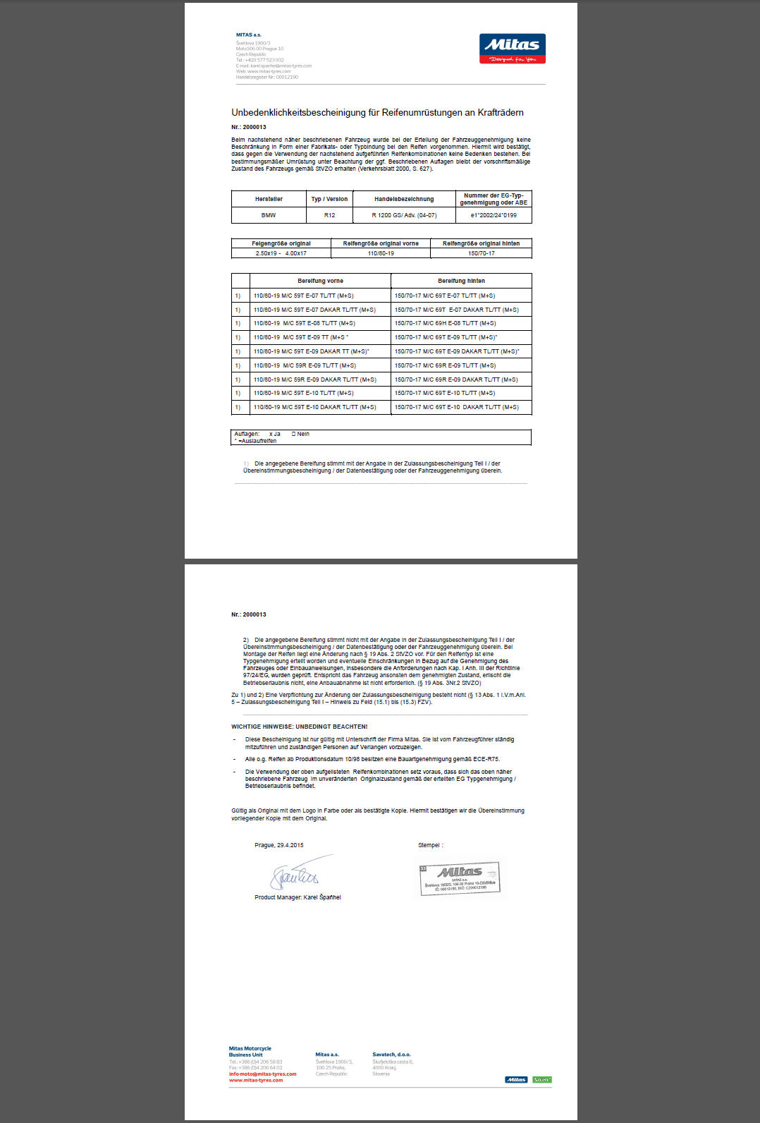

Nun da ich die aktuelle 2015 Reifenfreigabe in den Händen halte und damit alle meine Argumente bestätigt werden, kann ich mich dem Zitat nur anschließen. Dem TüV-Prüfer war noch nicht einmal aufgefallen das die 2011-er Freigabe die falsche Felgengröße nannte.
Und wäre es ihm aufgefallen hätte ich das Motorrad wohl erst einmal umbauen müssen...
Lesen, verstehen, denken - ich komme mir vor wie im Mittelalter als "lesen" schon eine Errungenschaft war.
Sorry aber der Unmut mußte raus.
Sobald ich vom Hersteller das Einverständnis habe, stelle ich die Freigabe hier ein.

Tolle Wurst, die Reifenfreigabe... es sieht so aus als ob die Freigabe vertippt ist?...
haha ich hab das Problem des "fehlerhaften" Dokumentes von Metzeler mal mit Acrobat Writer gelöst und das Dokument nachbearbeitet :rofl: der TÜVler war zufrieden, ich auch :lol: ( ist schon verjährt glaub ich....)

Also wenn ich das jetzt richtig verstanden habe, dann hat Mitas eine fehlerhafte Unbedenklichkeitsbescheinigung geliefert, was der TÜV-Prüfer im Gegensatz zu dir überprüft und erkannt hat, daraufhin hat er völlig zu Recht die Plakette verweigert und ist deswegen in deinen Augen ein "damischer Sack".
Deine Logik ist bewundernswet!

Er hat das Papier gelesen und nicht verstanden.
Ach was... es hat keinen Sinn un du hast Recht.

Nee, nicht so billig, Du hast nen Reifen, für den Du eine Freigabe bräuchtest, die passende haste nicht gehabt, also keine Plakette, so einfach ist das.
Das brauchste nicht zu generös abzutun "und Du hast Recht", er hat tatsächlich Recht. Dass die technischen Gegebenheiten vielleicht ausreichend wären, spielt dabei keine Rolle. Falsches Papier zu freigabebedürftigen Reifen, was erwartest Du? das ist ne ganz klare "Wenn-Dann"-Beziehung. Wenn das bei ner anderen Prüfstelle durchgeht, haste Glück, aber nicht Recht gehabt.
