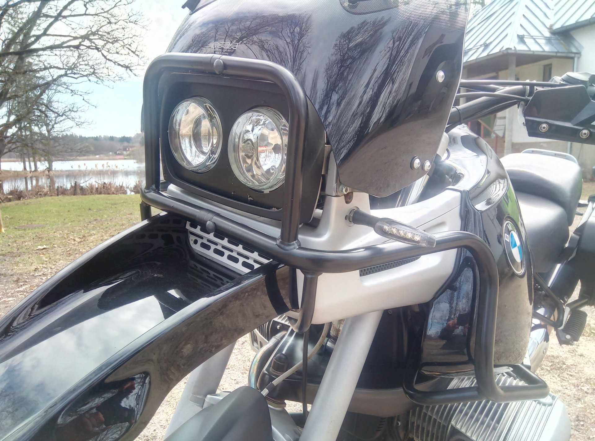

Nur so, auch wenn es hier vielleicht nicht hingehört. Sollte zu einem Rückbau der Touratech-Augen und Tausch gegen den Busscheinwerfer kommen, dann würde mich ein Angebot über die ausgebaute Beleuchtung sehr freuen!
Ich persönlich kann keine schlechte Ausleuchtleistung für meine TT Augen erkennen.
