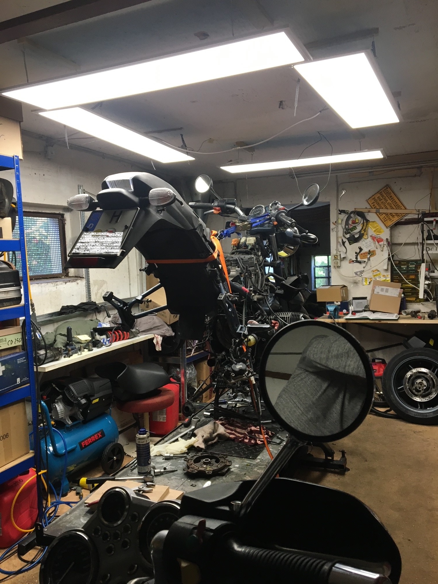

die LED Flächenleuchten kann ich auch empfehlen.
Durch die beleuchtete Fläche wirft das Licht fast keine Schatten - angenehm zu arbeiten.
Niedrige Aufbauhöhe - passt auch gut in nicht so hohe Bastelkeller und gibt es auch in 2.700K warmweiss.

Zu den Leuchten ist wohl schon alles gesagt, natürlich kommen heute nur noch LED-Leuchten in Betracht ,auch klar.
Damit hat man dann die Möglichkeit, eine definierte Lichtfarbe/Farbtemperatur auszuwählen. Das sollte man unbedingt auch bewusst tun.
Ich kann vor "warmweiß" zum Arbeiten nur abraten/warnen. Nimm unbedingt etwas "kälteres"!
Zur Argumentation zwei Zitate, (sind besser als "imho" oder "m.E.")
Beim Kauf einer LED-Lampe ist die Farbtemperatur, auch Lichtfarbe genannt, besonders wichtig. Es gibt verschiedene Farbtemperaturen – je nach Anwendung und Zweck. Für Schlafzimmer sind Lampen mit angenehmem warmem Licht geeignet, kaltweißes Licht findet in Büros Anwendung und eine tageslichtweiße Lichtfarbe unter anderem in der Industrie und im Gesundheitswesen.
Farbtemperaturen werden in Kelvin (1.000 - 8.000 K) gemessen. je höher die Kelvinzahl, desto bläulicher und kälter das Licht. Farbtemperaturstufen: warmweiß (bis 3.300 K), kaltweiß (3.300 - 5.300 K) und tageslichtweiß (ab 5.300 K)
Ich habe an meiner Garagenwerkbank, zusätzlich zur alten Neonröhren-Grundhelligkeit, rechts und links je einen 30 W 4.000K Fluter von Ledvance (vorm. Osram). Für's Auge sehr angenehm und gut kontrastierend. War eine preiswerte Verbesserung.
