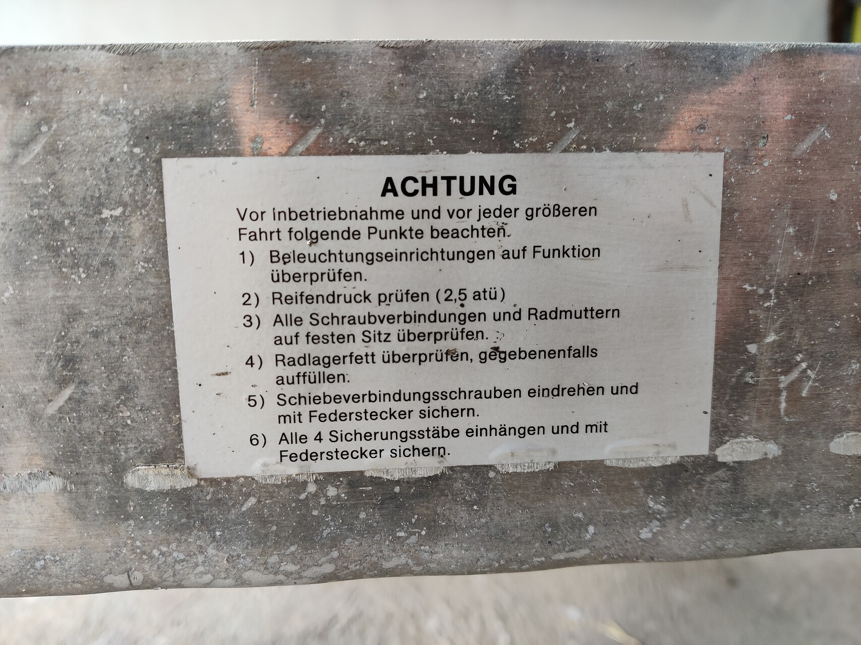

Kurze Rückmeldung zum Anhänger:
Mit 2.5 bar auf dem Reifen rollt der Anhänger locker und sanft hinter meinem Auto her. Manchmal muss man sich vergewissern, ob er noch da ist, weil man so wenig von ihm mitbekommt. Der Kraftstoffverbrauch steigt bei Tempo 100 km/h nicht nennenswert an (d.h. nicht, dass es zu keinem Mehrverbrauch kommt).
