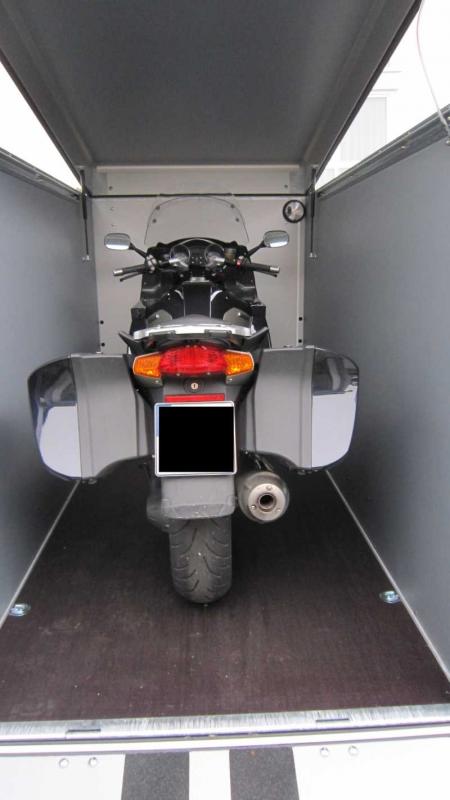

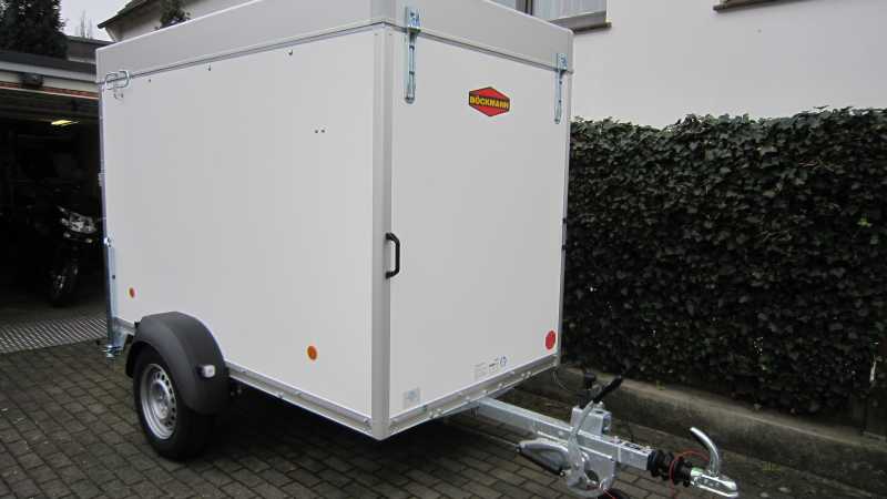

Die (An)Hängergeschichte hat mich auch lange beschäftigt.
Auch wenn ich nicht gedenke, die Q zu transportieren, sondern die K sind die Anforderungen ja die selben.
Universalität und Qualität waren damals meine wichtigsten Punkte.
Ich hab mir dann nen Koffer von Böckmann gekauft.
Kostet, wenn Mann ihn selbst abholt tuti 3.600€ mit allem gezumpel (ohne Reserverad) Den STeady Stand kann ich auch nur wärmstens empfehlen.
Da steht die Maschine sogar ohne Gurte.
Mir war das Beladen alleine, ohne schmale Rampe wichtig. Eine GT die von der Rampe kippt, verursacht mal schnell 4-5000€ Schaden:eek:
Aber am Enede muss ejder selbst wissen, was er tut und wieviel Ihm das Wert ist;)
