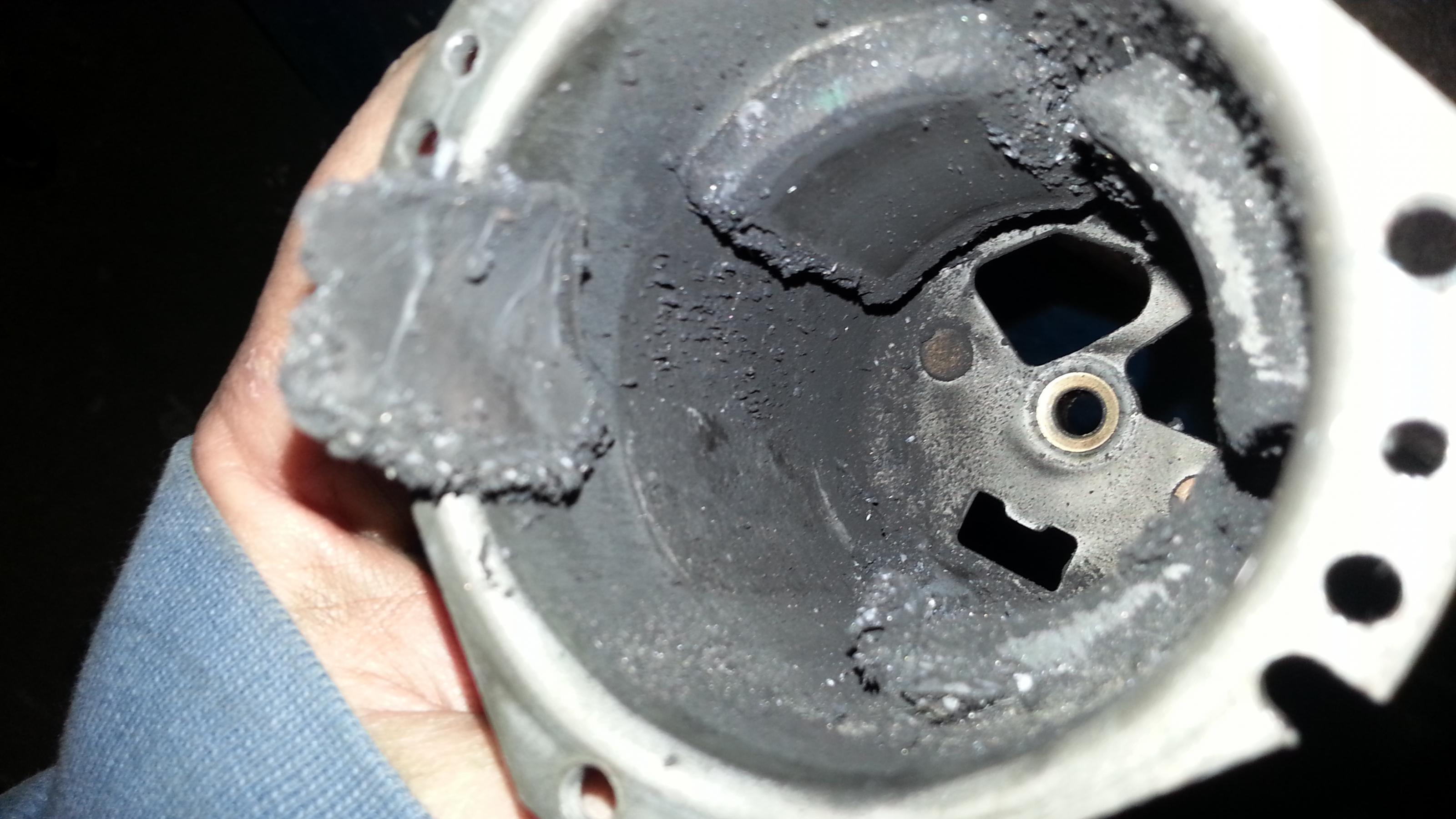

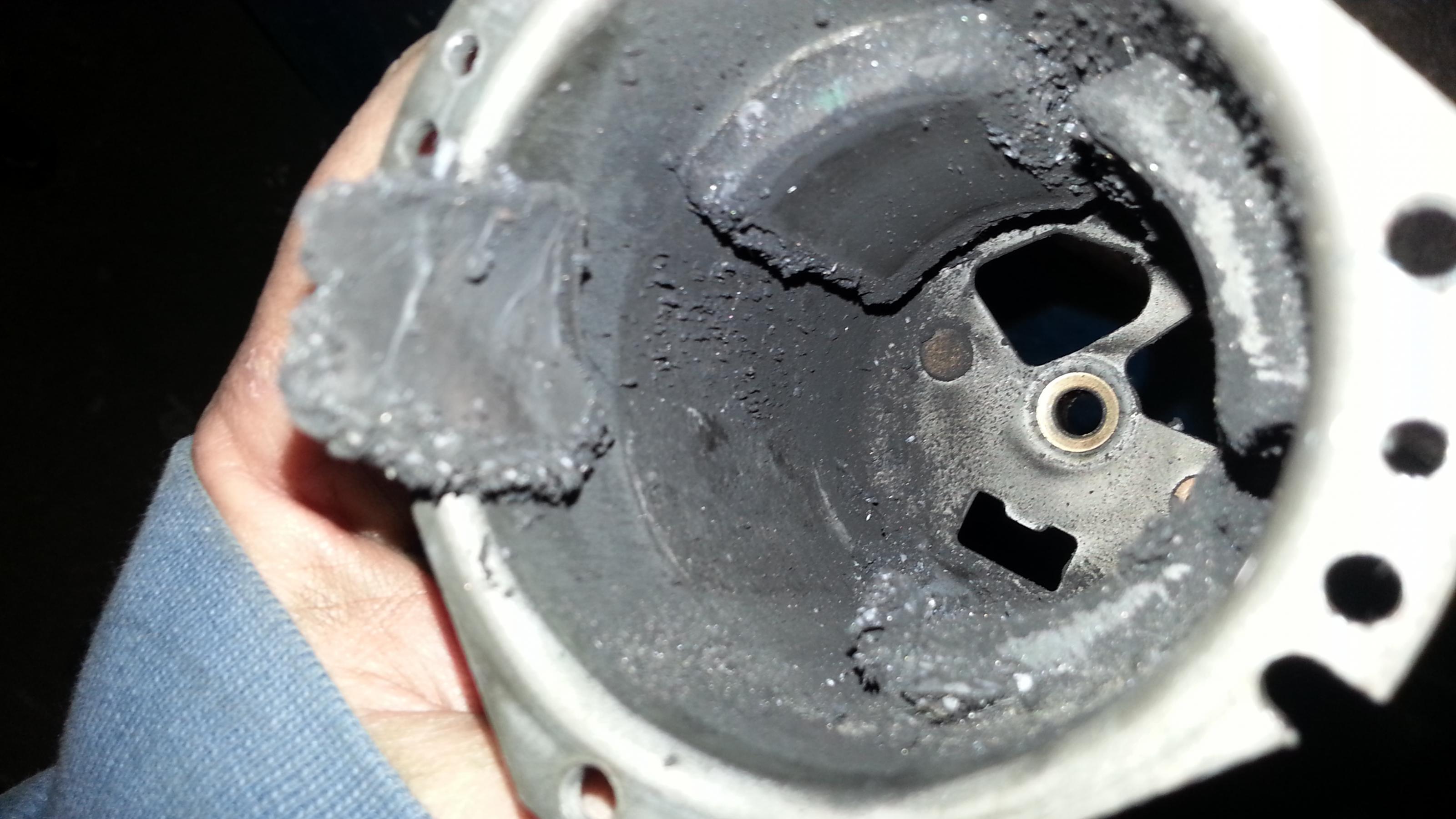

Meines Wissens ist der Anlasser der R1150 baugleich mit dem der R1100, und die sind berüchtigt dafür, in fortgeschrittenem Alter Zicken zu machen. Bei meinem hat sich das Ende dann auch so angekündigt: Mal kriegte er die Kiste gerade so eben an, mal gar nicht mehr - und dann nach drei Versuchen dann doch, mal klang es alles ganz vernünftig.
Ende vom Lied: Chinesischen Nachbau für 45 Euro auf eBay bestellt, alten Anlasser rausgeschraubt, neuen Anlasser reingeschraubt - erledigt. Wenn du eine R1150GS hast, dann ist die mindestens 12 Jahre alt, und wenn es dein erster Anlasser ist, dann hast du gute Chancen, dass er nicht mehr der Beste ist. Und: Wir reden von einem Teil, das recht preisgünstig zu beschaffen und einfach zu tauschen ist - nicht von einem Hinterachsgetriebe oder einer Kupplung.
