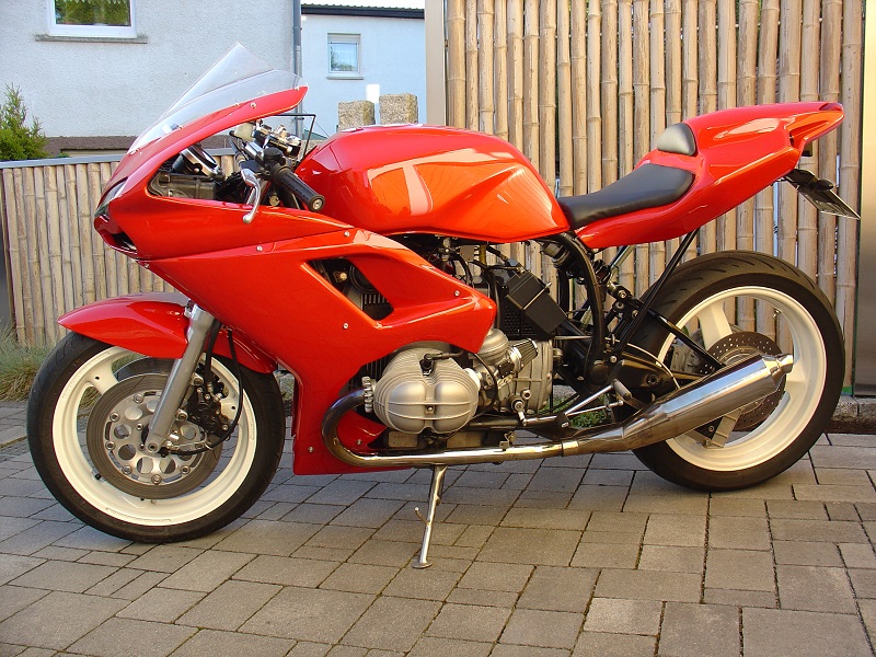

Mein Name ist Ralf 58 Jahre glücklich verheiratet zwei Kinder und zwei Enkelkinder. Ich fahre seid meinem 18 Geburtstag BMW Boxer. Habe zur Zeit eine R 100 CS Totalumbau Bj 83 (Erstbesitzer) und eine R 100 GS Bj 90 2010 gekauft und zur Supermoto umgebaut.

Hallo
Schöne Motorräder.
