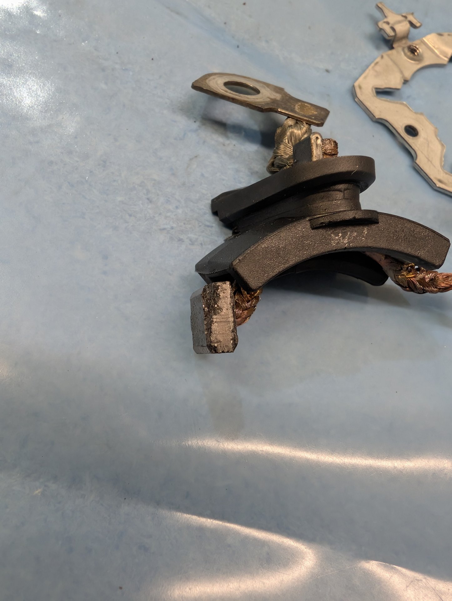

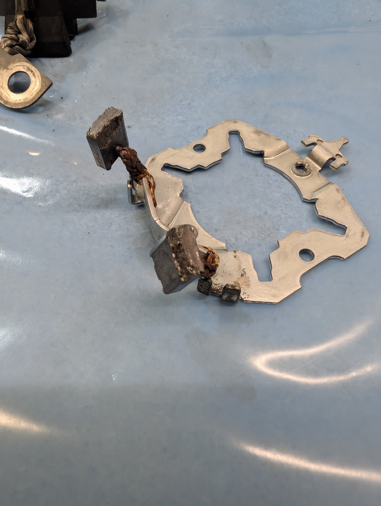

Hallo zusammen,
ich habe gestern meinen Anlasser gereinigt (war wohl dringend nötig) und dabei festgestellt das die Kohlebürsten doch schon sehr mitgenommen aussehen.
Hat jemand einen Tipp ob ich nur dieses Bauteil günstig als Ersatzteil bekomme?

Bürsten sind getauscht, halbe Flasche WD-40 benutzt und alles anständig neu geschmiert. Der Einbau mit Drehmoment ist etwas schwierig, beim mir kam gefühlt zum ersten Mal das Gelenkkopfteil des Knarrenkasten zum Einsatz.
https://ebay.io/m/5yIHaR (Anzeige)
Erneuter Einbau des Bürsten war Dank Neuteil wirklich einfach - der Montagering hilft.
Die Maschine springt danach um Welten besser an.

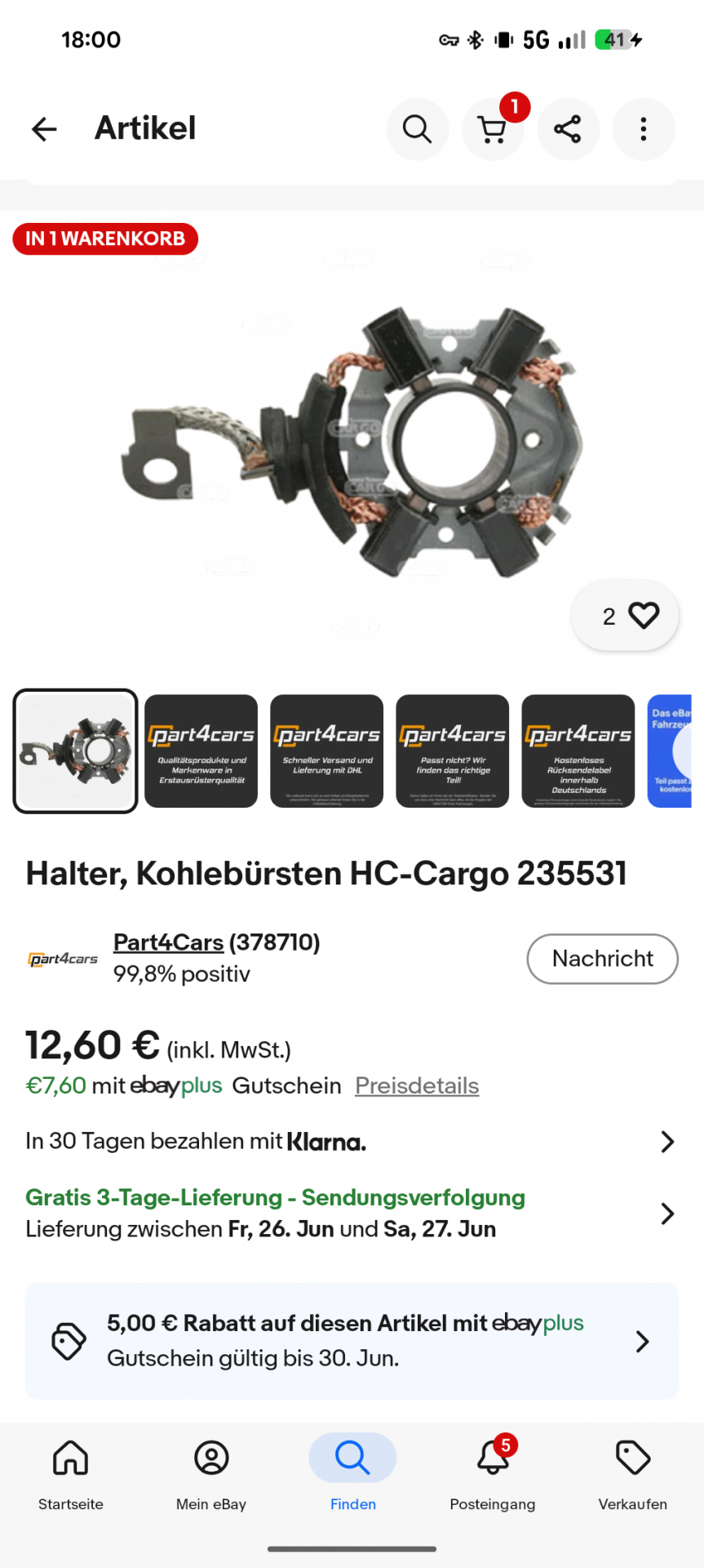

Hi Blaze,
hat bei bei deiner 1200 Lufti das in Ebay verlinkte Teil (Halter Kohlen) gepasst oder ist das nur ein Beispiel?

Ist genau der Link über den ich bestellt habe.

Nein das verlinkte Angebot - aber ohne dir zu nahe treten zu wollen: das von dir verlinkte Angebot sieht komplett anders aus. Wenn du das nicht direkt erkennst dann ist der der eigenmächtige Austausch vielleicht nicht ganz ratsam 🙈
War jetzt kein Hexenwerk aber ist eben auch nicht super trivial.

Ich kann gucken!!!😅🤣😂habe der Firma meine Fahrzeugdaten durchgegeben und da wurde das Teil als passend für den Anlasser gefunden( welches ich gepostet habe) Und jetzt?😊😇

Lass die Finger davon ;-) wer das Anfragen muss und dabei ehrlich fragt ob ein Teil das mit "Vergaser" betitelt ist für seine 1200 GS passt sollte das nicht in Eigenregie versuchen. Du brichst du die Finger dran ;-)
Echt nur nett gemeint ohne deine Schraubenkompetenzen zu kennen. Im Ernst: laut BMW muss dir Auspuffanlage runter - natürlich geht das auch ohne aber es ist eben auch kein Batterietausch
