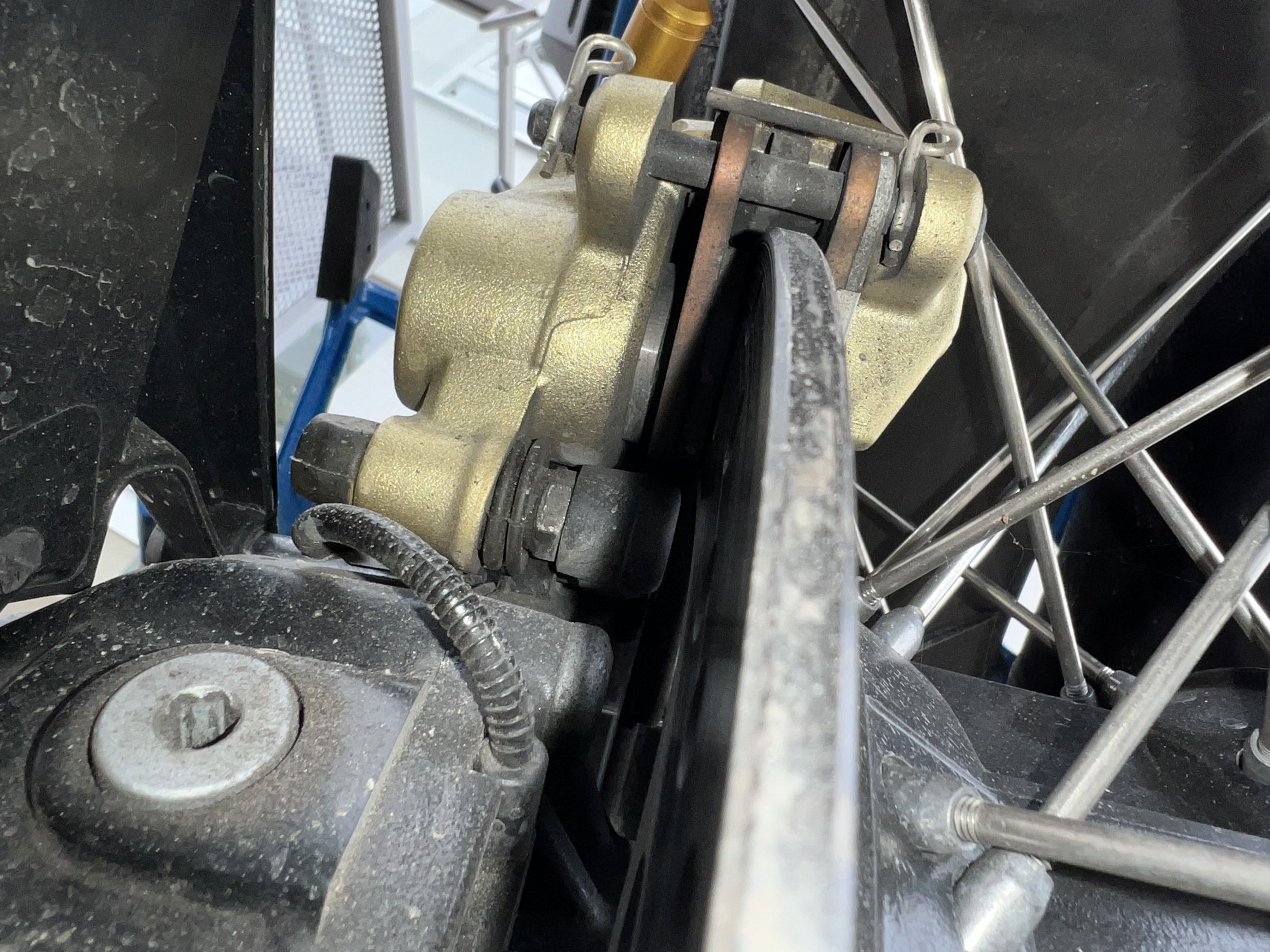

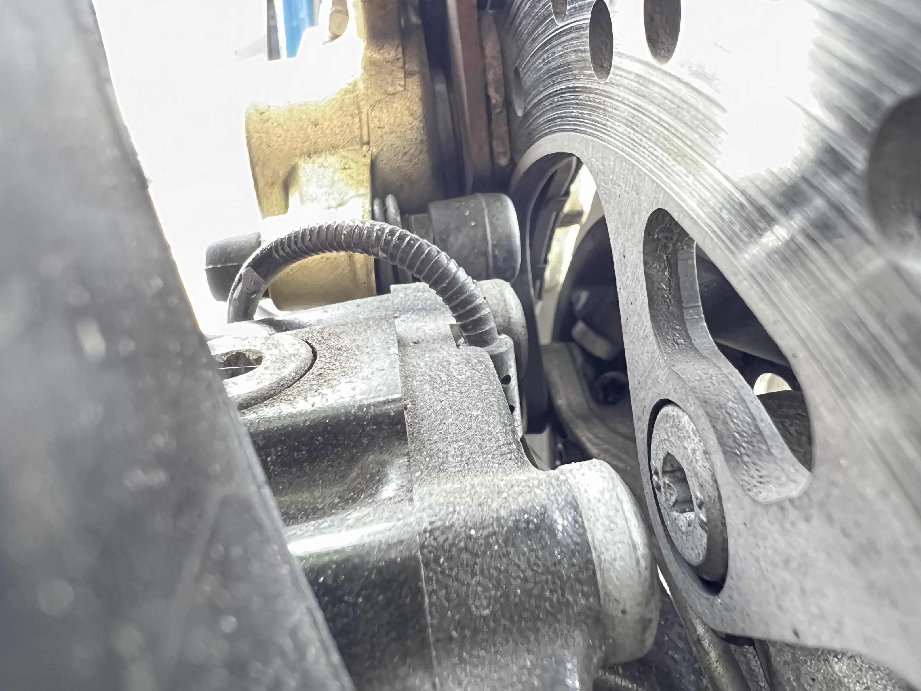

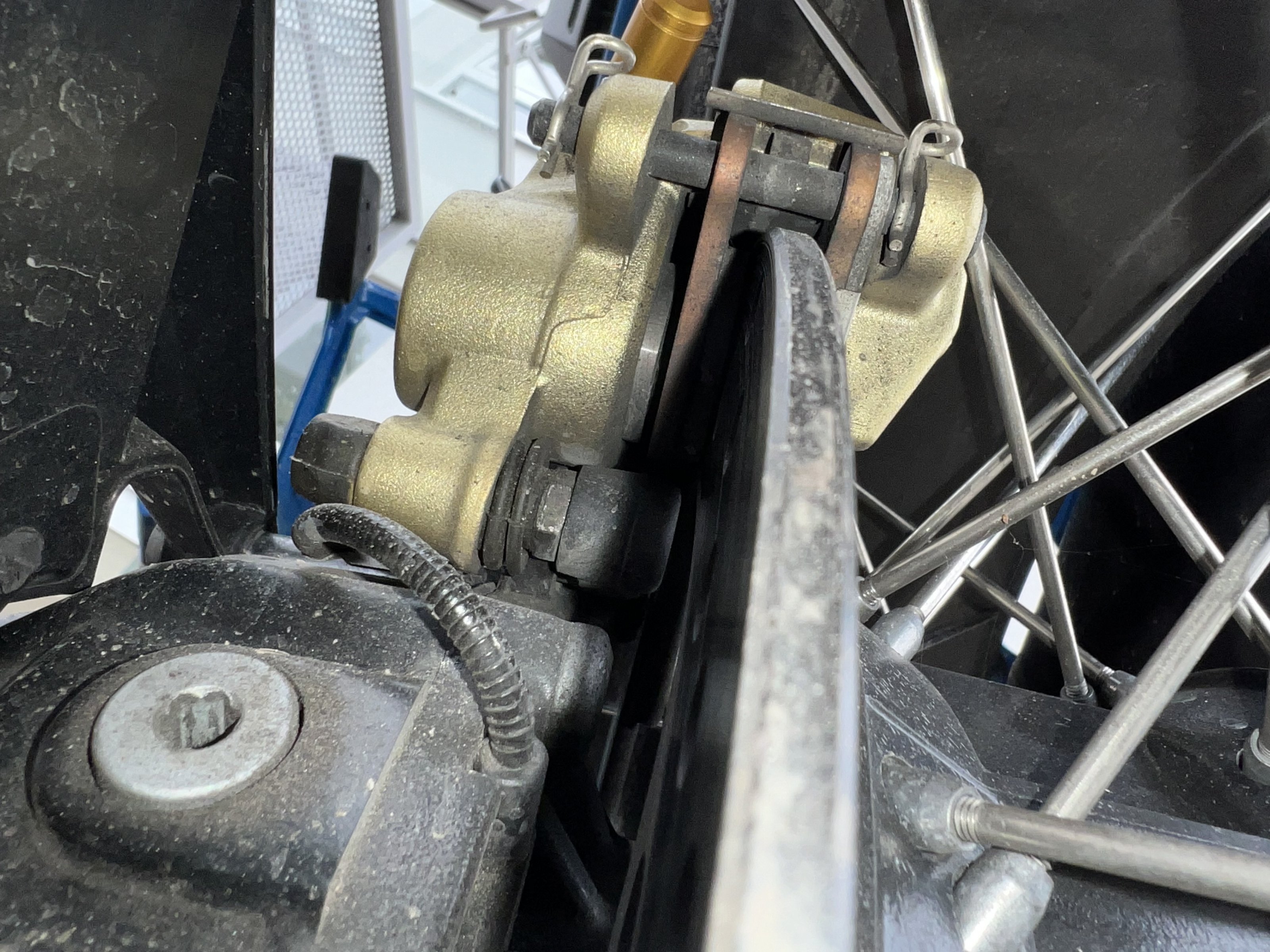

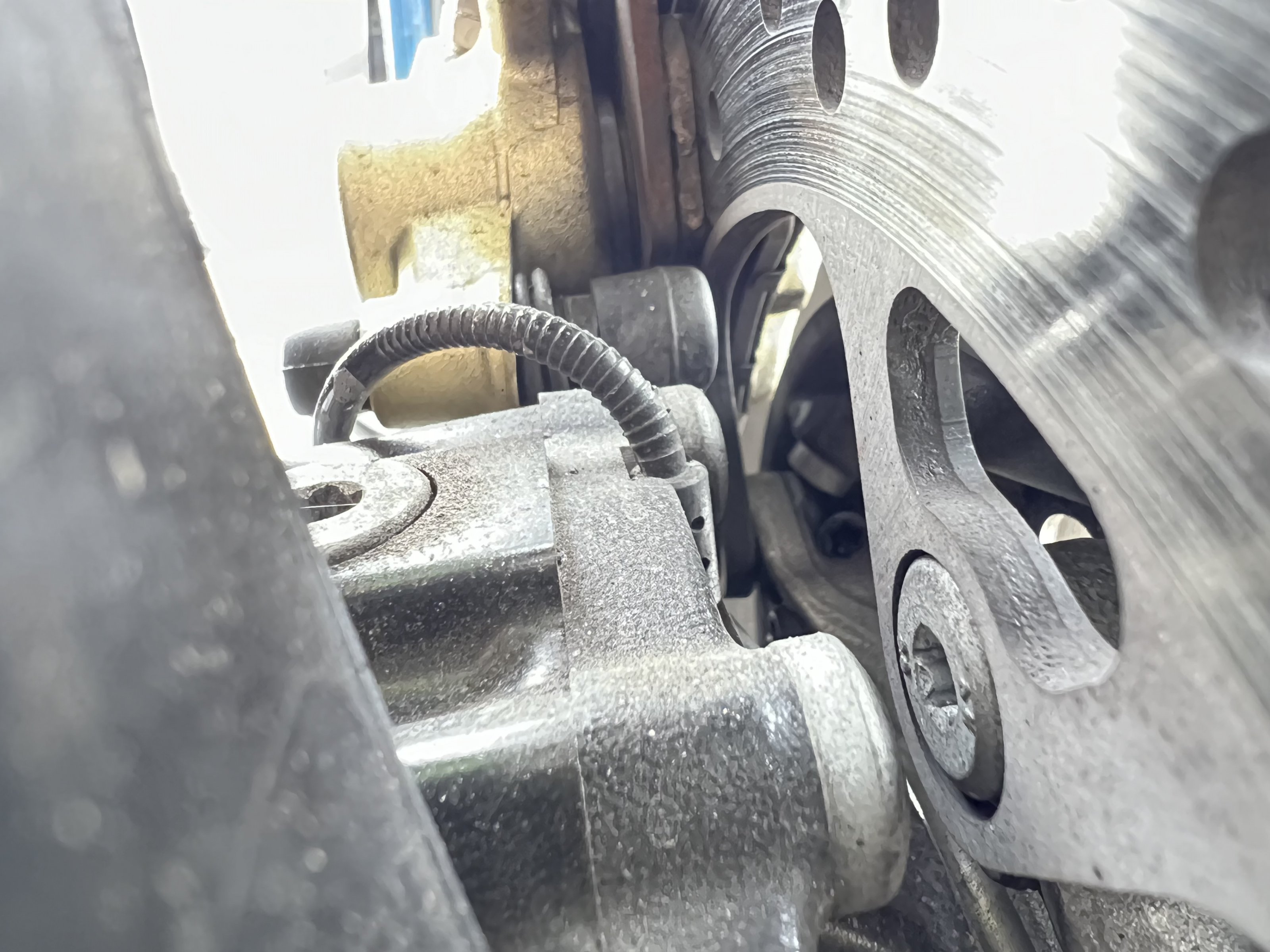

Also ichnkann da nix mit dem Daumen zurück drücken, von wegen Bremssattel gegen Bremsscheibe drücken, um die Kolben einzufahren
Belege siehe Bild müssten doch noch passen, oder?
maxquer
maxquer
14.09.2011
9.914
31303 Burgdorf
r1200gs TÜ
Auf der Kolbenseite schon. Aber wie sehen die Beläge auf der anderen Seite aus?
