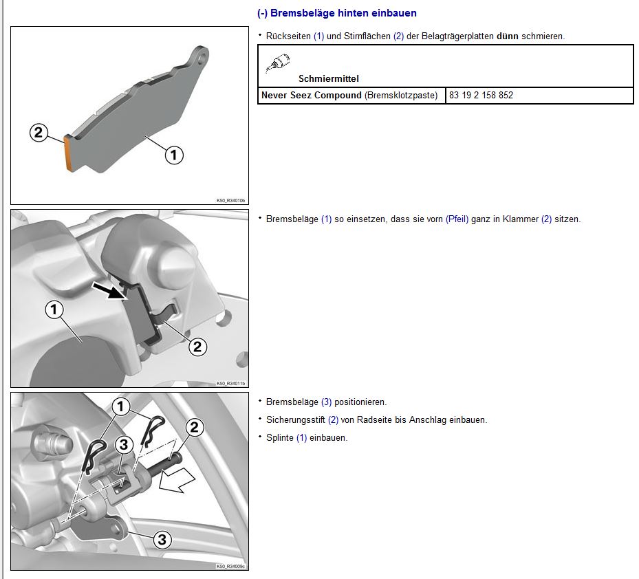

Hallo liebe GS-Forumsmitglieder,
kann mir vielleicht jemand eine Schritt-für-Schritt Anleitung für den Wechsel der hinteren Bremsbeläge
zur Verfügung stellen.
Habe zwar schon mehrmals an älteren GS-Modellen die Beläge problemlos gewechselt aber mit einer Anleitung geht es
doch leichter.

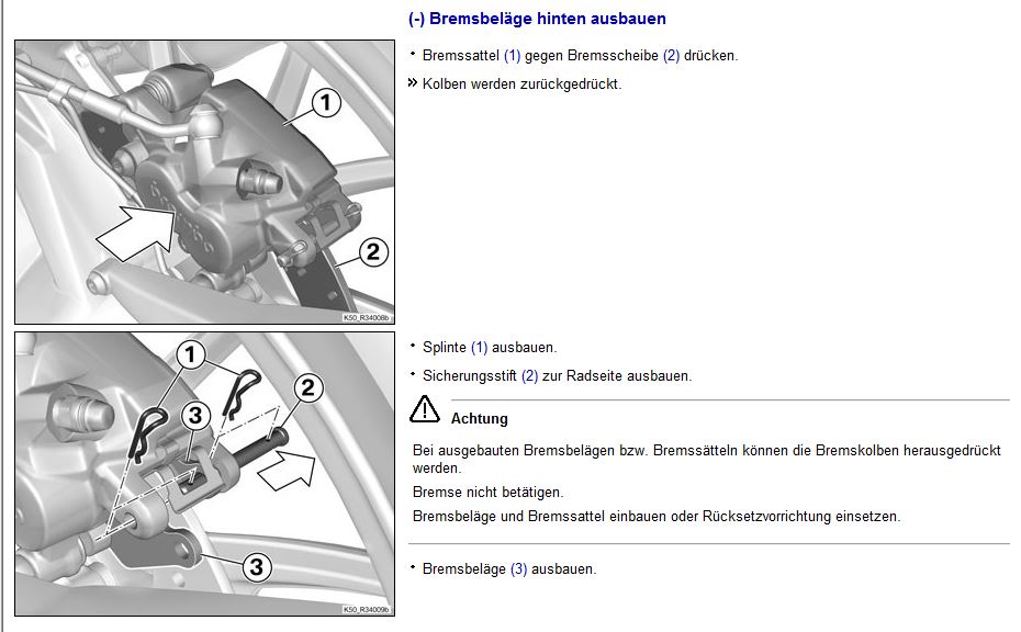

1. Bremssattel mit beiden Daumen gegen die Scheibe drücken um die beiden Kolben im Schwimmsattel zurück zu bekommen (vorher möglichst Pfoten waschen-> absolut fettfrei arbeiten). Dabei mit den restlichen Fingern von hinten gegen die Scheibe drücken.
2. beide Splinte und Führungsstift entfernen
Nun fallen Dir die Beläge schon entgegen - insofern vielleicht einen Lappen auf die Felge legen, dass keine Lackschäden enstehen
3. mit neuen Belägen alles retour
4. Neue Beläge mit einigen Bremshüben wieder anlegen.
PS: Sollte Dir das weitere Fragen aufwerfen, dann lass es lieber vom Profi machen. U.U. kann es z.B. möglich sein, dass vorher etwas Bremsflüssigkeit abgesaugt werden muss.

Du brauchst nur eine Zange um die beiden Sicherungsstifte heraus zu ziehen. Da gibt's nicht zu Schrauben. Die Anleitung oben ist perfekt und abschließend. Im Reparaturhandbuch steht auch nicht mehr.
Tip: Hör auf an den Bremsen rumzuschrauben, wenn dir diese einfache Anleitung weitere Fragen bereitet.

Ich hätte geschrieben: Sattel ansehen Haltestifte wegbauen, Beläge raus, Beläge rein fertig. Bremsenpaste nicht vergessen.
Ausführlich genug wenn man's schon an anderen Typen gemacht hat.

Es gibt nur aus 2 die beiden Sicherungsstifte zu ziehen und den Sicherungsbolzen hauszuziehen. Wenn man sich die Beläge unter 5 ansieht, kann man die auch nicht falsch einsetzen. Die passen nur in der korrekten Richtung rein.
Fehleranfällig ist eigentlich nur der Punkt mit dem Zurückdrücken der Bremskolben durch bewegen des Sattels, damit die neuen und dickeren Beläge auch rein gehen. Alles siehe oben. :)
