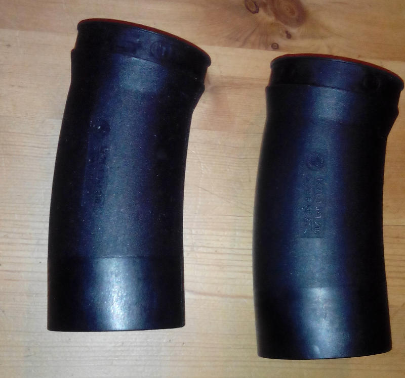

J, die bekommst Du auch so raus: wie Juekl beschrieben hat- ist etw. frickelig- aber es geht. Hatte bei meiner Q auch das Problem, weil einer meiner Vorgänger die dickeren/Tuning-Stutzen verbaut hatte. Habe sie noch- falls jemand Interesse hat: PN

bei mir wars ja andersherum: die TuningRohre waren verbaut- originale sollten rein. war fummelig- mit hinein- und hinaus-Gedrehe und so. aber ich musste nur Schellen lösen/Gummidichtungen. Habe zwar auch Schrauber-Tourette bekommen- aber dann gings!

Hallo hast du die Ansaugrohre von der R 1100 RS inkl. Stutzen und Schellen für beide Seiten ?

Ne, das sind die für die GS 1150- und schon verkauft.
