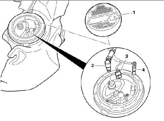

meinst Du hier: (???)

schon gar nicht verkehrt, vielen Dank qtreiber. Allerdings geht es mir jetzt ums Details, d.h. wie rastet Bauteil 2 in den vorgesehenen Anschluss?
Ich will nicht ausschliessen, dass ich vielleicht auch irgendetwas mit abgerissen habe; allerdings sieht zumindest das Teil 2 unbeschädigt aus....

ich denke es ist eine Verriegelung dran, die eingeklickt wird.
Ist ewig her, daß ich diese mal gelöst hätte. Ein Problem war die De-/Montage dabei nicht. Habe keine GS mehr hier stehen.
sollte diesem ähneln:

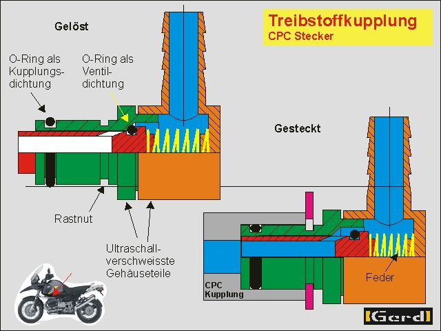

Mann, Du bist ja klasse mit Deiner Datenbank der technischen Zeichnungen und Abbildungen!
Habe vorher Deine zweite Grafik übersehen. Genau so sieht's aus. mit Druck auf die flache Stelle rastet dieser Riegel ein und mit Druck auf den kleinen Pin schnappt er wieder raus.
Ich schau' mir das morgen nochmal an; moment mal: wenn ich mir Dein Bild genauer betrachte glaube ich fast, dass ich tatsächlich etwas abgerissen bzw. getrennt habe, was nicht getrennt gehört.
Bei mir schaut aus der Spritleitung ein kleines,weisses Kunststoffteil raus, welches auf der Abbildung von Dir weiter innen in der Leitung zu sehen ist. Und der Riegel ist bei mir Pumpenseitig... Oder? Ach ich habe doch auch keine Ahnung mehr so aus dem Gedächtnis.

Hi
Sieht aus als wären das Teile von CPC. Der Stecker hat an seiner Rastnut nur guit 0,2mm Wandstärke. Bei dicken Fingern.... "knack" :eek:.
Der Rest steckt dann in der Kupplung und vermittelt den Eindruck als würde er dort hingehören.
