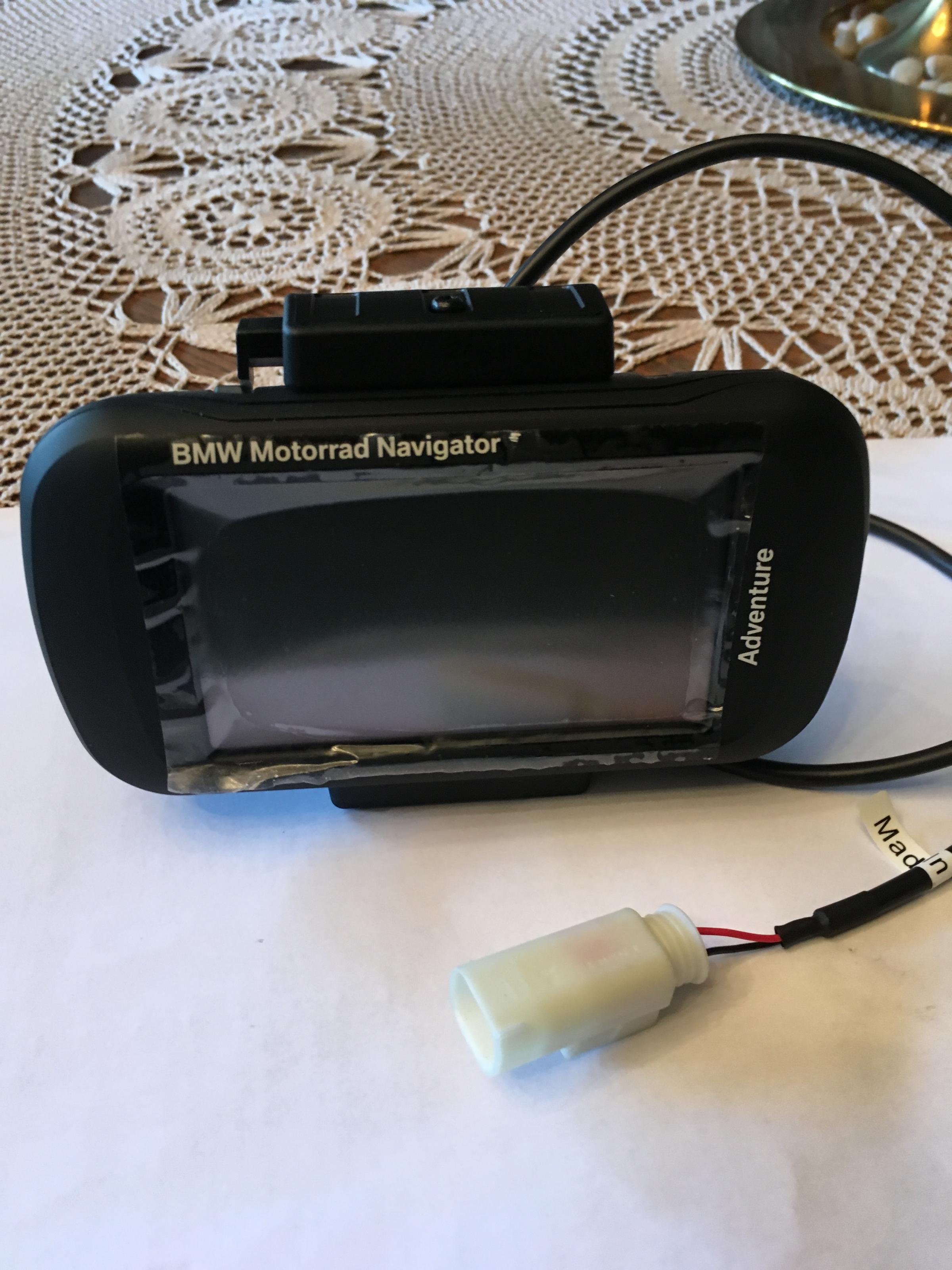

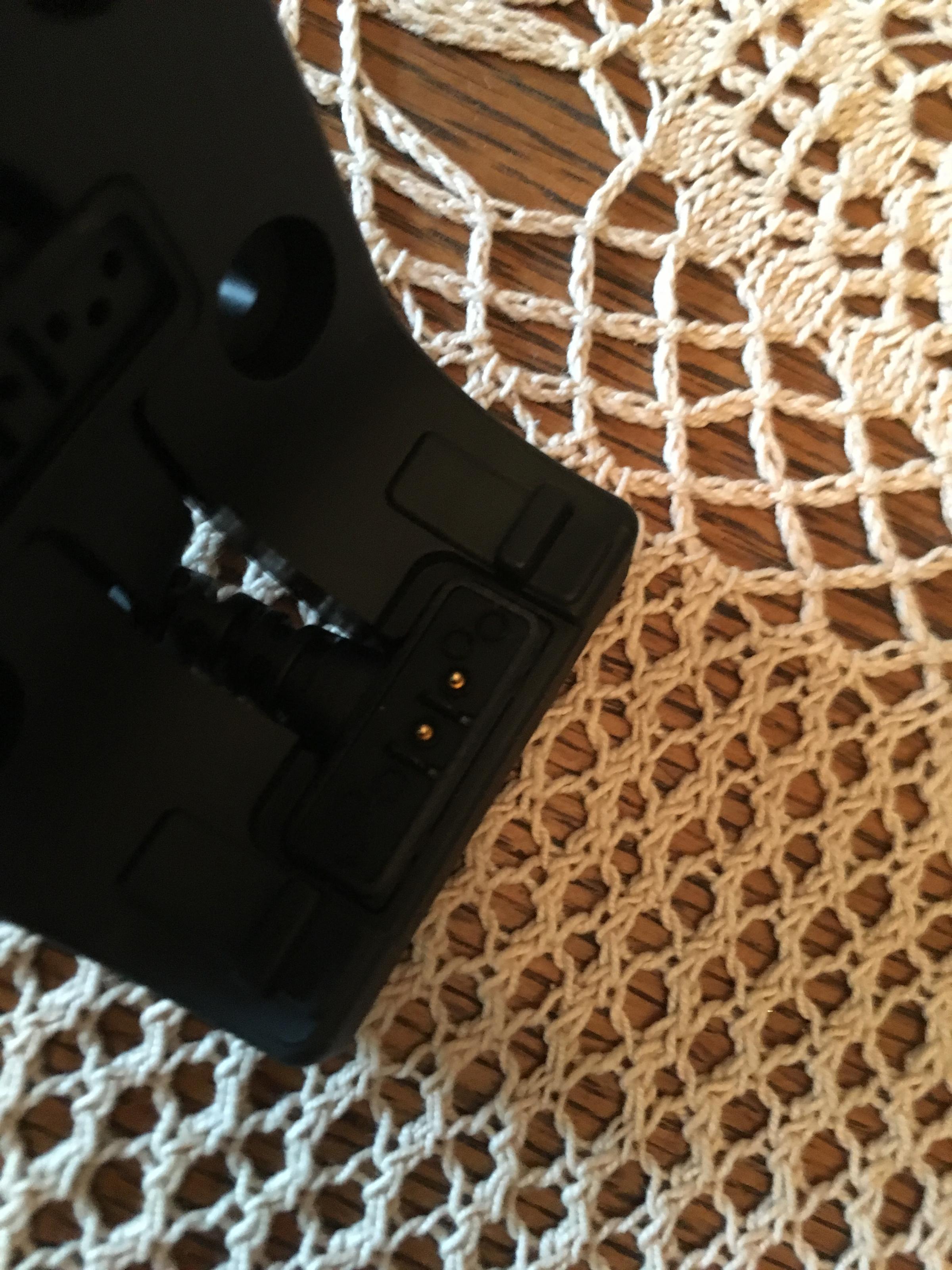

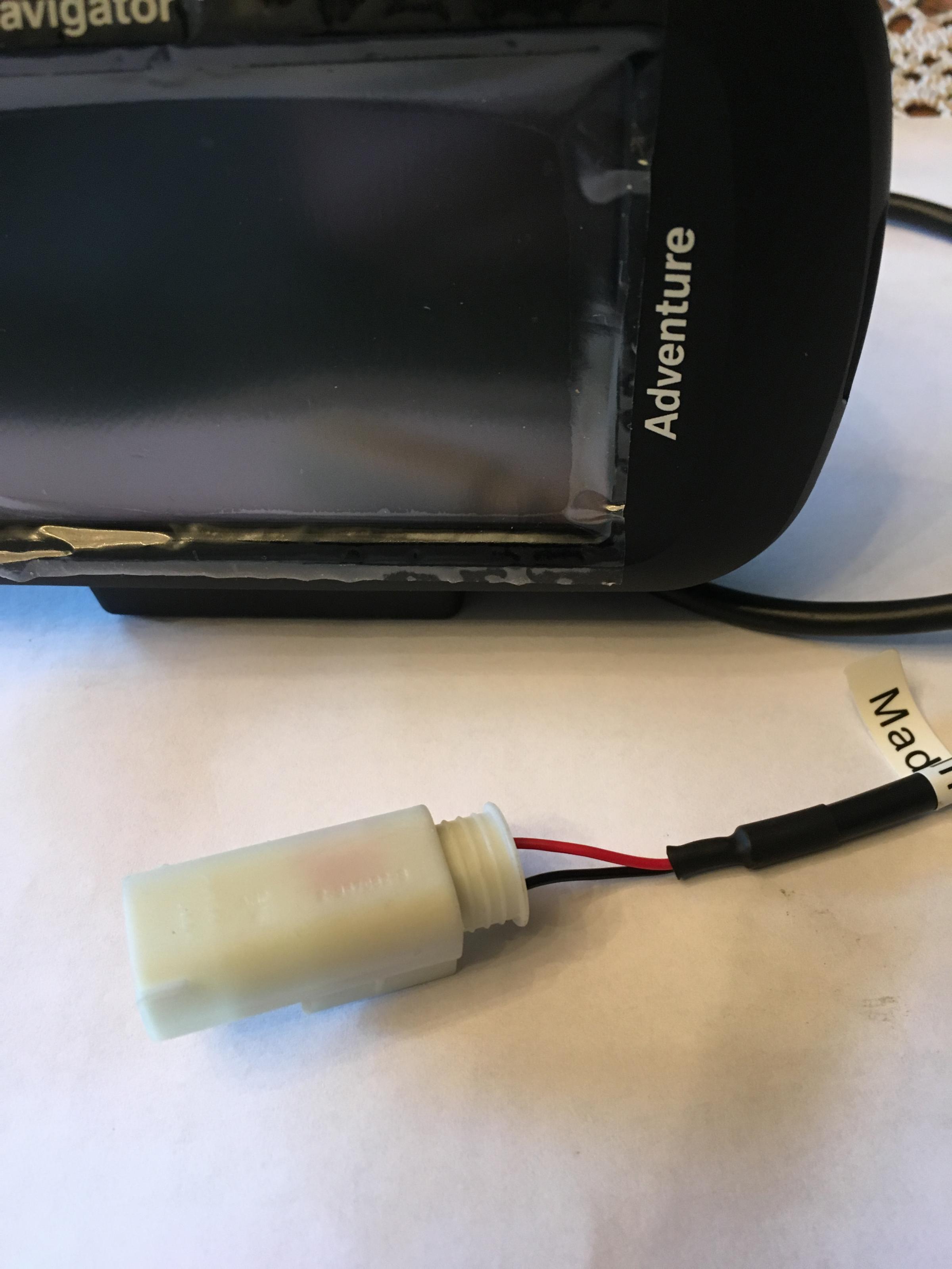

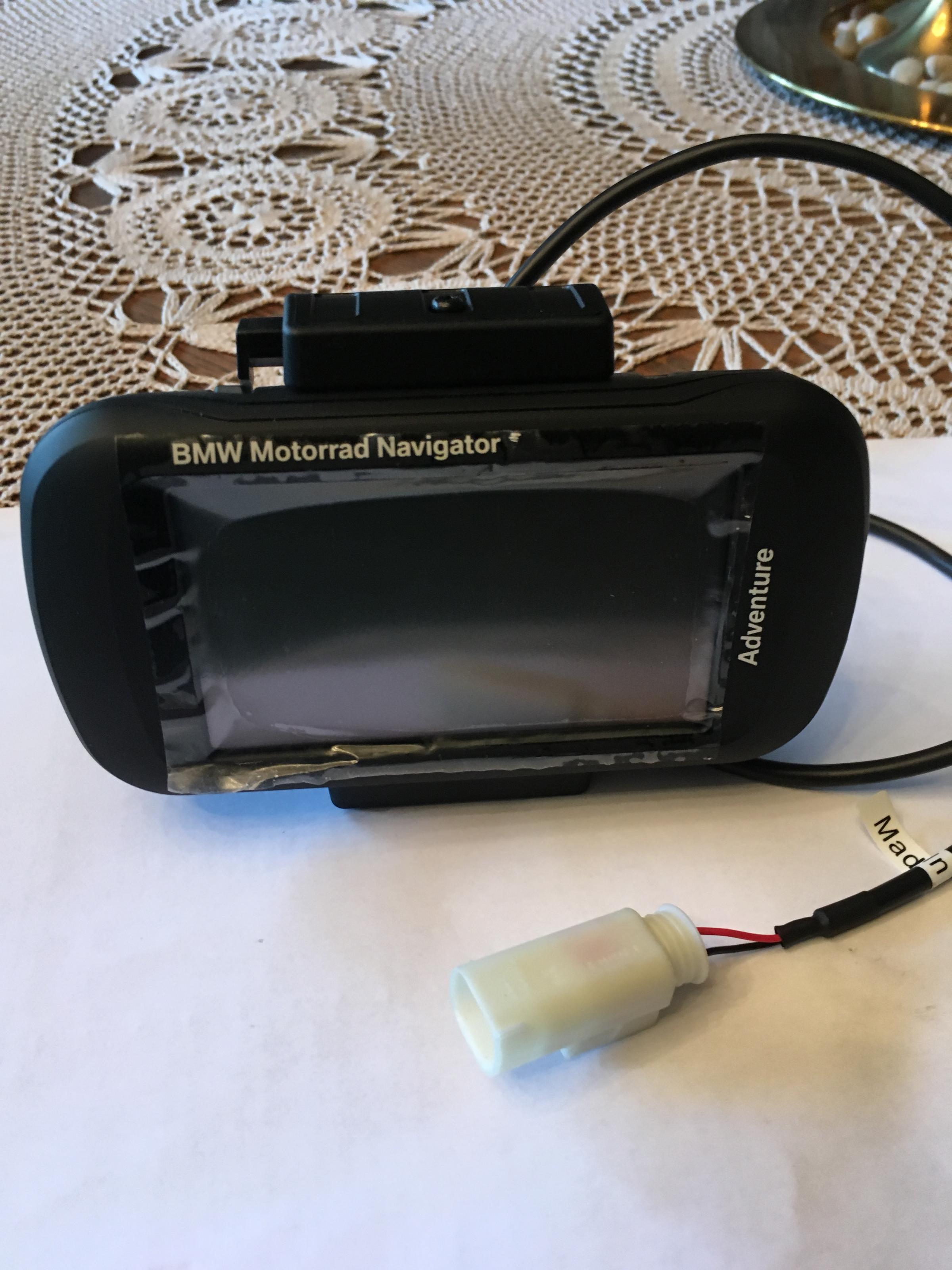

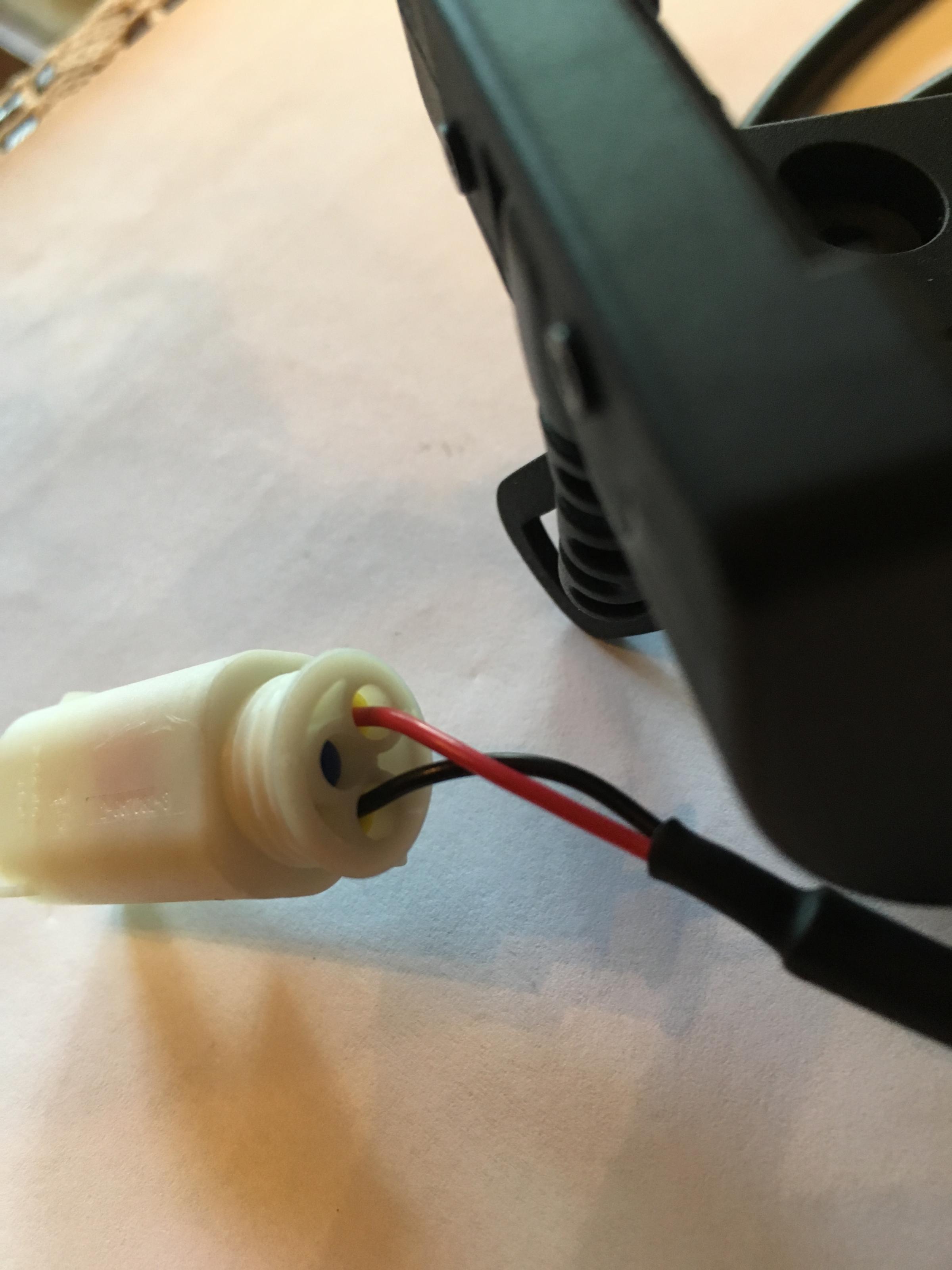

Hoi,
kann mir jemand sagen, wie der 600 elektrisch angeschlossen wird? In der Anleitung ist ein Halter mit mehreren Kabeln beschrieben, mein vorhandenes Kabel am Halter hat nur einen Stecker mit 2 Kabeln, orginal verpackt von BMW.
Gruß Jupp

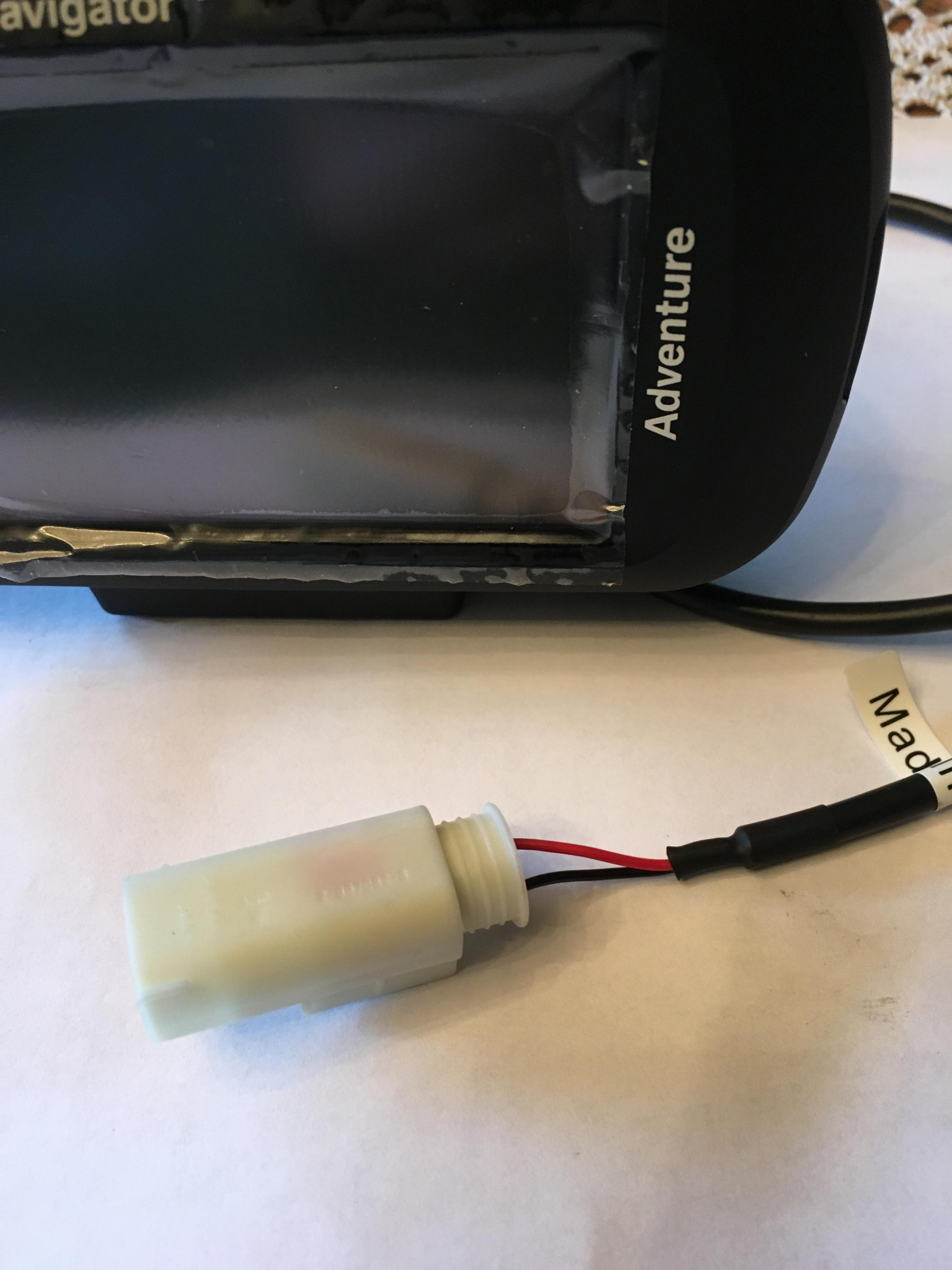

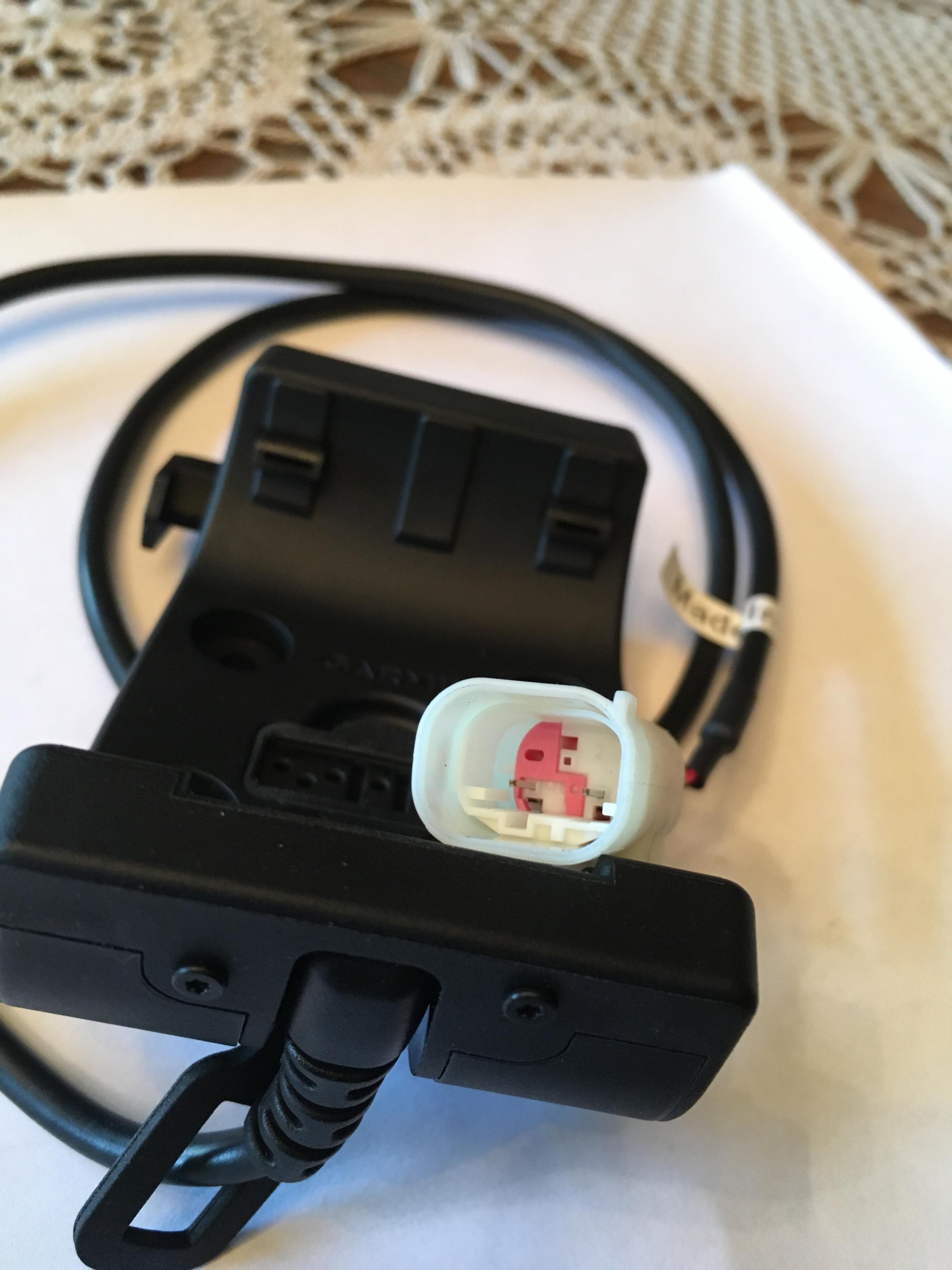

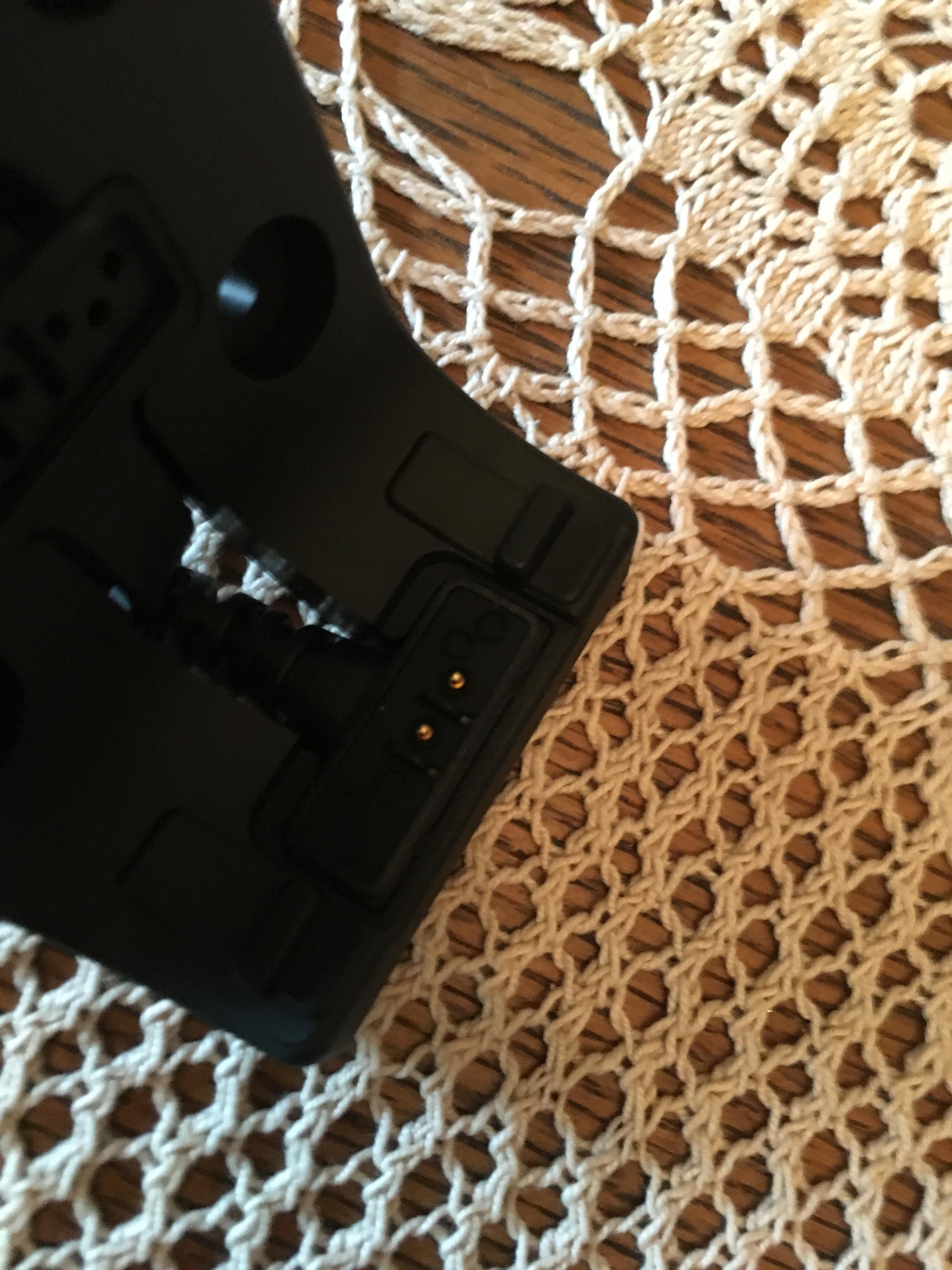

Hoi Odo,
sah Dein Anschluss auch so aus?
Gruß Jupp

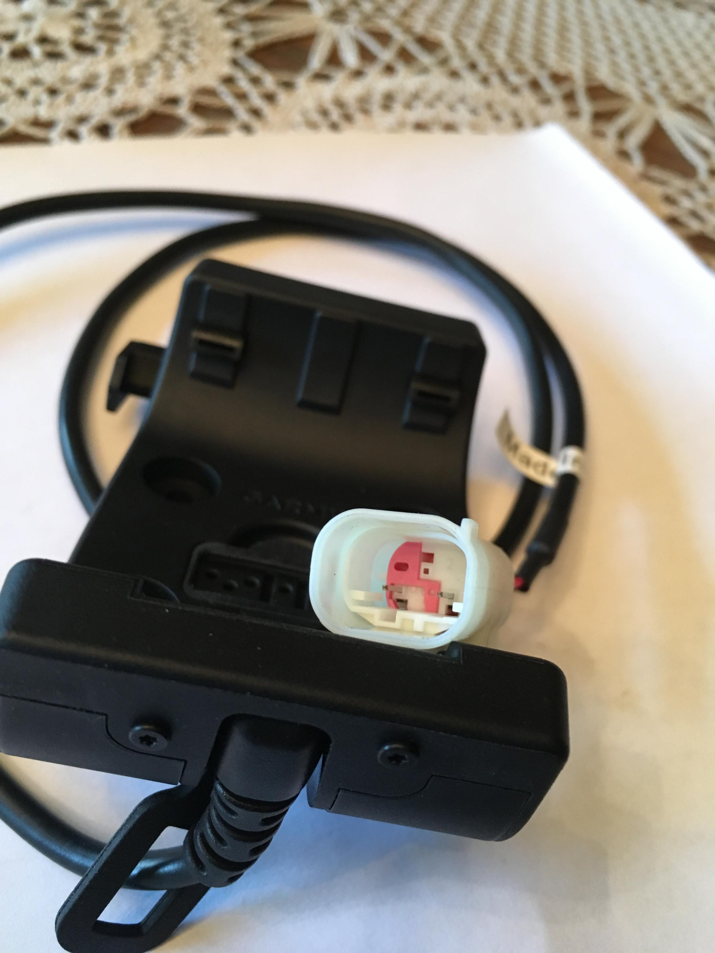

Moin Jupp,
Das Teil wird an den Sonderzubehöt-Anschluß einfach angesteckt. Bei de F-Modellen befindet sich das Gegenstück auf dem Batteriehalter, bei den R-Modellen in Frontbereich unterhalb vom Cockpit...

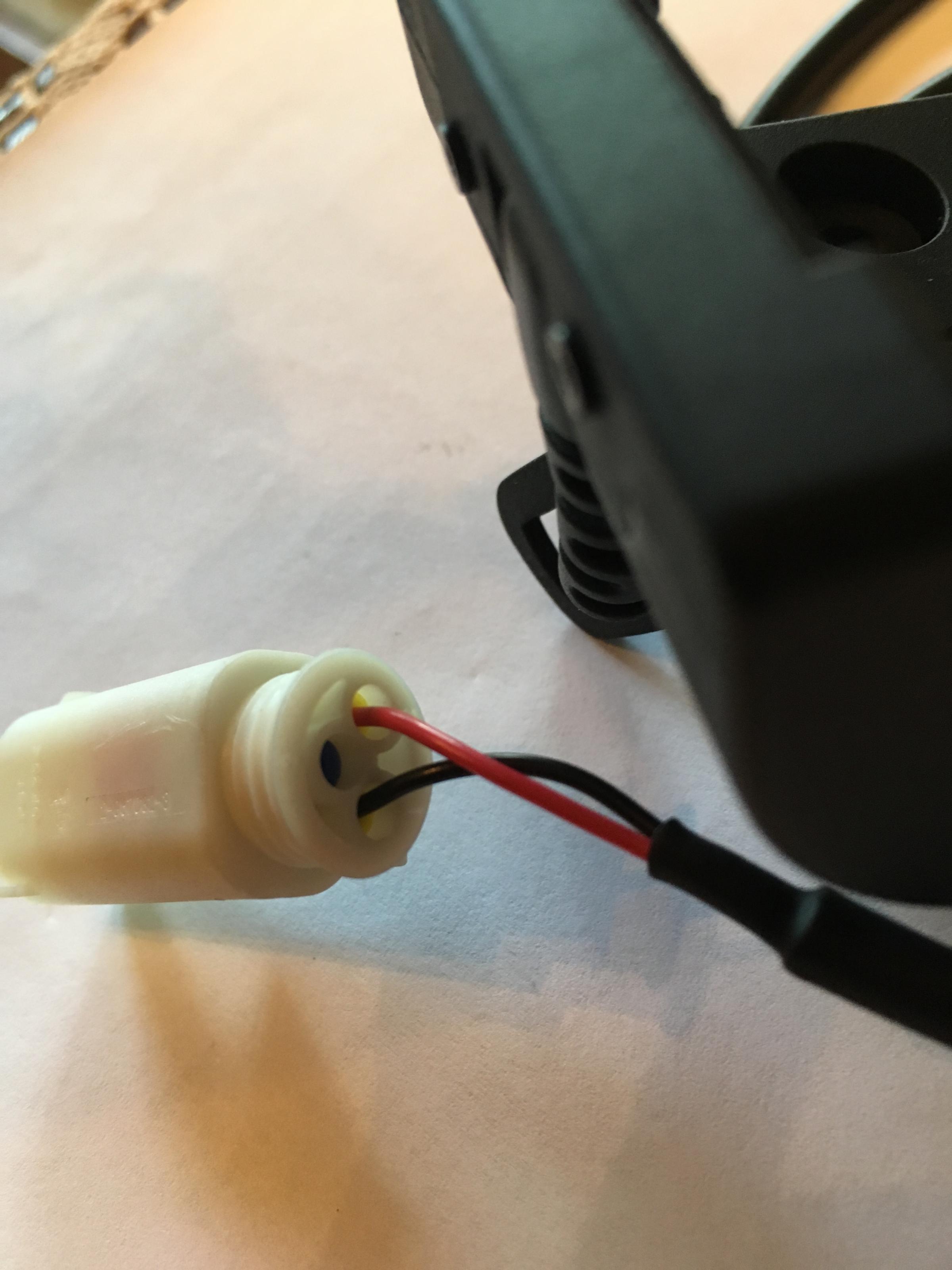

Die Kabelenden sind offen (blank) und müssen mit einem Stecker für die SZ (Sonderzubehör) Buchse verbunden werden. Die Halterung soll den Strom aus der SZ-Buchse ziehen.
Als kleine Lösung kann man den Garmin-Fahrradhalter beschaffen und das Montana mit einem USB-Kabel und dem BMW-Adapterstecker an die Bordsteckdose anschließen.

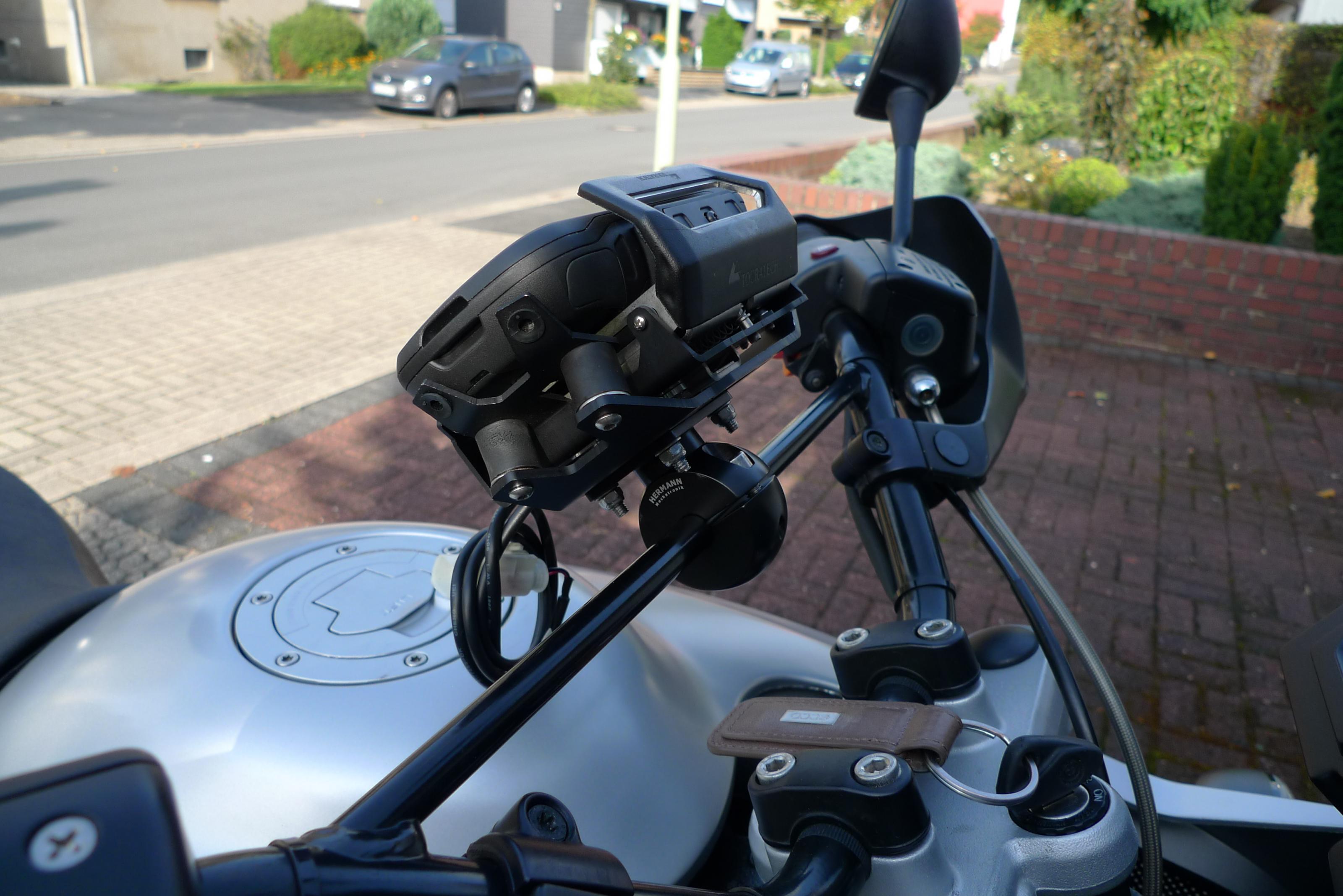

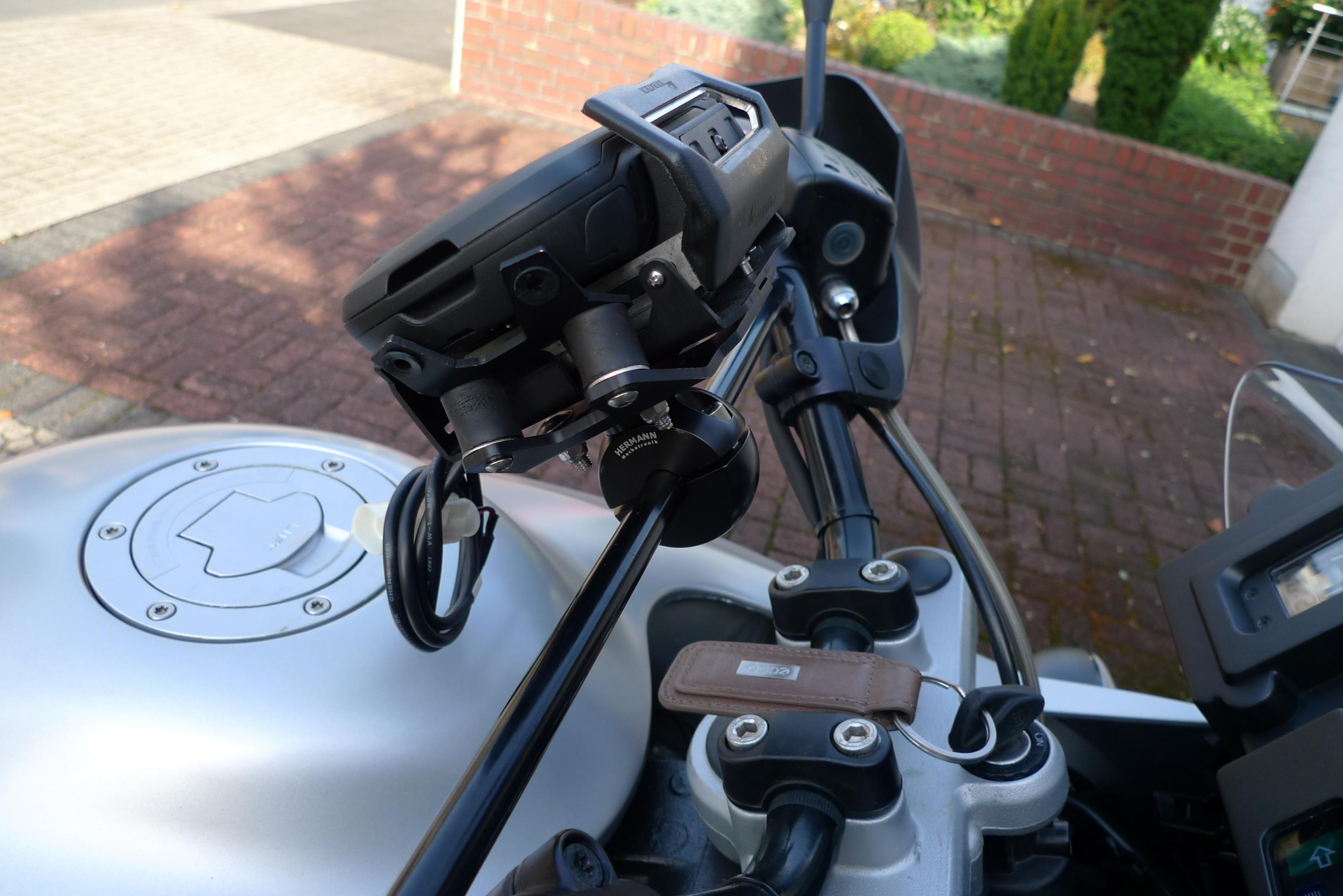

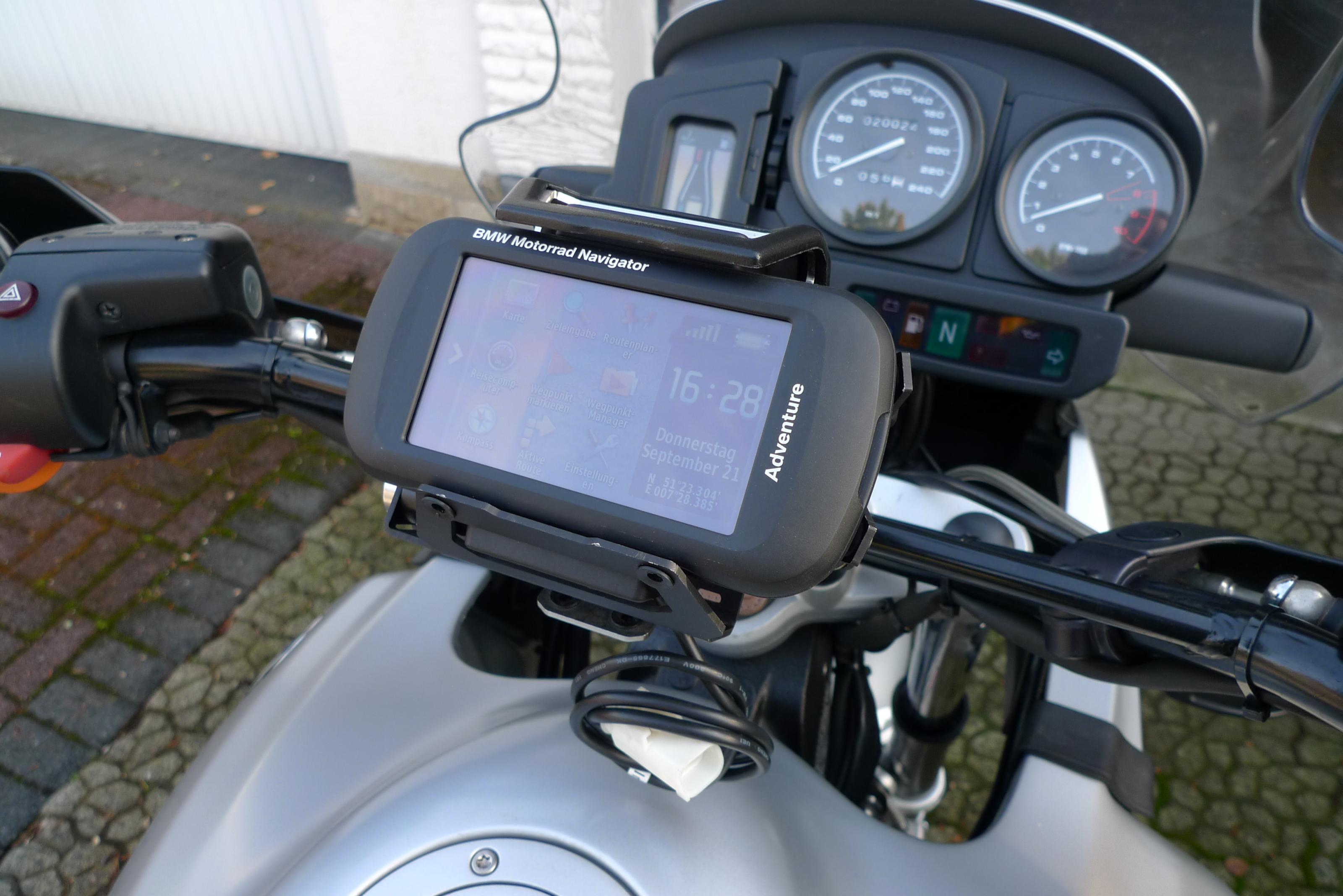

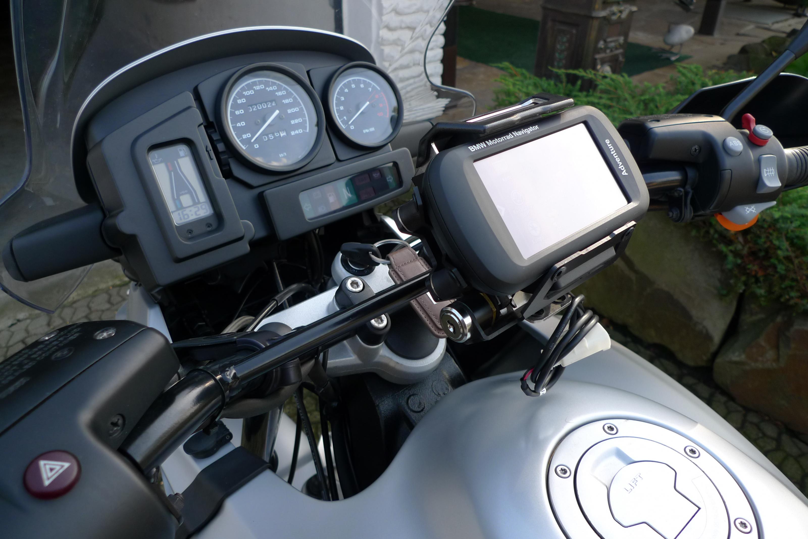

Hoi MHY,
das Thema ist erst einmal durch, wie heute auf Navi 1150 ADV beschrieben. hoffe das es bei mir etwas besser klappt als bei Dir. Zur Info ein paar Fotos und Danke für Deinen Tipp.
Grüße aus dem Sauerland sendet Dir Jupp

Das BMW Navigator Adventure kommt mit Cradle, Kabel mit 2 Adern zur Stromversorgung und daran einem Stecker, der für den BMW-Kabelbaum an die dort mit Blindstecker versehene Buchse passt. Das Garmin Montana 600 hat üblicherweise ein Cradle, bei dem alle Anschlüsse (also auch die für Lautsprecher oder Kopfhörer) über Kabel verbunden werden können. Allerdings hat die Stromversorgung offene Enden. Bei der Stromversorgung ist zusätzlich eine Sicherung eingebaut. Zum Anschluss kann man sich einen Stecker kaufen, der in die BMW-Bordsteckdose passt. Den gibt es auch abgewiinkelt. Damit bin ich Jahre zufrieden gefahren (2007er GS). Wem das Kabel zu lang ist und wer nur die Stromversorgung braucht, der kann das Kabel auch einkürzen. Das Montana 600 ist mittlerweile an einer Yamaha MT-07 (Motorrad meiner Frau) über einen am Kabel angebrachten Stecker an der dort vorhandenen Navi-Buchse befestigt. Die Sicherung ist beim Einkürzen verlustig gegangen. Für meine GS habe ich das Adventure nachgekauft.
Vielleicht gibt es das Cradle von BMW als Ersatzteil für genügend Euronen, dann gestalltet sich der Anschluss einfach, sofern man die richtige Buchse zum Anschluss des Navis am eigenen Motorrad findet.
