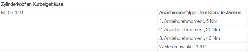

ich habe die Re Prom R1200 lc geöffnet da steht nix von alternativ..
Neee das ist ja die Krux...Punkt 1-3 und unter 3 hat es 2 Optionen..
Ich denke viele werden nach 40 Nm nochmals 120 Grad anziehen. Und das ist zu viel.

wo hast du den Alternativ Text für gebrauchte Schrauben her?
Ich würde ihm empfehlen neue Kopfdichtungen und neue Schrauben zu verwenden,
dann die 120 Grad nach den 20 NM zu machen.
edit: so ists richtig

Ja das hab ich im Text in den Beiträgen erwähnt...neue Dehnschrauben und Dichtung. Aber trotzdem 40 Nm + 120 Grad ist ne Hausnummer.
dann die 120 Grad nach den 40 NM zu machen.
Genau das ist der Punkt.
Selbst interpretierter Text!!!
Wie weit kannst Du über 40 Nm M 10x1.5 in ALU gehen? Ohne das Gewinde zu ruinieren.

nach den 40 NM wird ja sowohl die Kopfdichtung als auch die Dehnschrauben einen Teil des weiteren Drehwinkelanzuges kompensieren, das heißt für mich eine Schraube in Stahl gedreht wird bei 40 plus 120 Grad vermutlich schon abreißen oder zum Beispiel vl 80 NM haben?
Als Dehnschraube wird die eben erst mal reversibel gedehnt und hat mehr NM aber keine 80?
Wenn BMW das so postet dann neu und mit der 120 Grad.

Nichts desto trotz lastet danach mindestens etwa 60 Nm auf dem Gewinde. Hab es nicht ausgerechnet, aber ca 0.7 mm Steigung bewirken sicher 20 Nm. Ausserdem wird in der Rep.Rom in der Pos 3 beides angegeben, 40 Nm und 120 Grad ( also keine Pos. 4). Auch die "Verdichtung" der Kopf-Dichtung sowie der Dehnbereich der Schraube wird die 20 Nm nicht aufheben. Ich weiss es nicht, aber ich vermute es.

Tja dann muss du beim Werkstattmeister BMW nachfragen ob die das mit 40 NM und 120 Grad auch so machen..
Im Alu kommt es auf die Gewindegänge an, wie viele da im Eingriff sind. Den Rest hält die Schraube schon.
Bei Bremssätteln M8 Schraube in Gabel Alu mit vl nur 4 Gewindegängen steht 40 NM, da werden aber schon 35 NM ausreichend und besser sein.
Vorspannkräfte und Anziehmomente für Metrische Schrauben
Eine 10 X 1,5 mm 8.8 Schraube hält 50 NM, also soll so in Stahl angezogen werden
eine 12.9 Schraube hält 83 NM locker.
und dann hast Du den Bolzen, so schätze ich, wieder lose in der Hand!
20Nm Voranzug plus 180Grad (oder wenn alle 4 Schrauben offen waren eben 2 x ringsum 90Grad) ergibt ziemlich genau 40 Nm. Und mehr darf da nicht drauf.
Für 40 Nm plus 120 Grad brauchts keinen Mechaniker, sondern einen gefühllosen Grobmotoriker...
Bin da bei Fritze.
Ich finde auch den Text der Matrix im Eingangspost eindeutig:
Alternative zu 1-3 ist 1-2 plus Drehwinkel.

Mein Verständnis Knackpunkt war den Punkt 3 wegzulassen, . Alternative dafür ist der 120 Grad Drehwinkel.
also bleibt Punkt 1, 2 und 4.

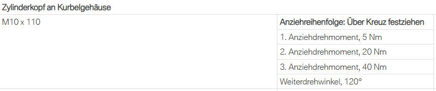

Jetzt musst Dich festhalten. Es hat mir keine Ruhe gelassen und hab bei einer grösseren BMW Niederlassung in CH. per Mail nachgefragt.
Mit neuen Dehnschrauben!
Ich weiss nicht mehr was ich glauben soll.
lederkombi
lederkombi
22.09.2016
6.537
Basel-Schweiz
Honda X-Adv
Ja Klaus genau das war meine Ueberlegung.
Glaube Deiner Erfahrung! Das von der Niederlassung angegebene Verfahren führt zu einer plastischen Verformung am Schraubenloch. Der Bolzen kann das, aber nicht der Motorblock.
