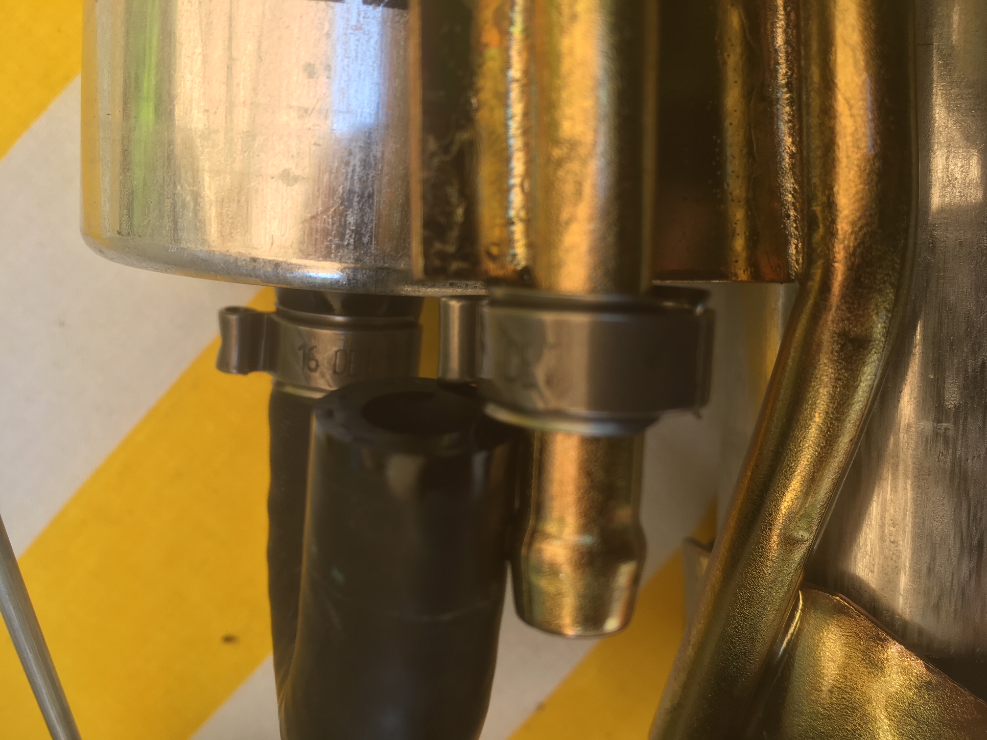

Ich gebe zu, ich habe OFFENSICHTLICH beim Wechsel des
Spritfilters und des Bogenstücks geschlampt!!! :rolleyes:
Hatte nach dem Abziehen einer Düse und dem Einschalten
der Pumpe keinen erhöhten Spritfluss:
Am Bogenstück hat sich ein Ende am Spritfilter gelöst.
Wahrscheinlich weil ich die Schellen wieder verwendet
hatte. Gleich kommt ein Freund mit neuen Schellen vorbei,
dann dürfte sich das Problem "schon" erledigt haben.
Alte Weisheit - neu entdeckt: Wenn was nicht geht,
zuerst da nachschauen, wo man zuletzt herumgeschraubt
hat!!!
