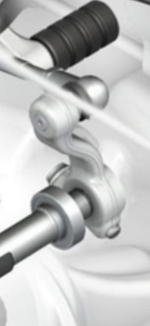

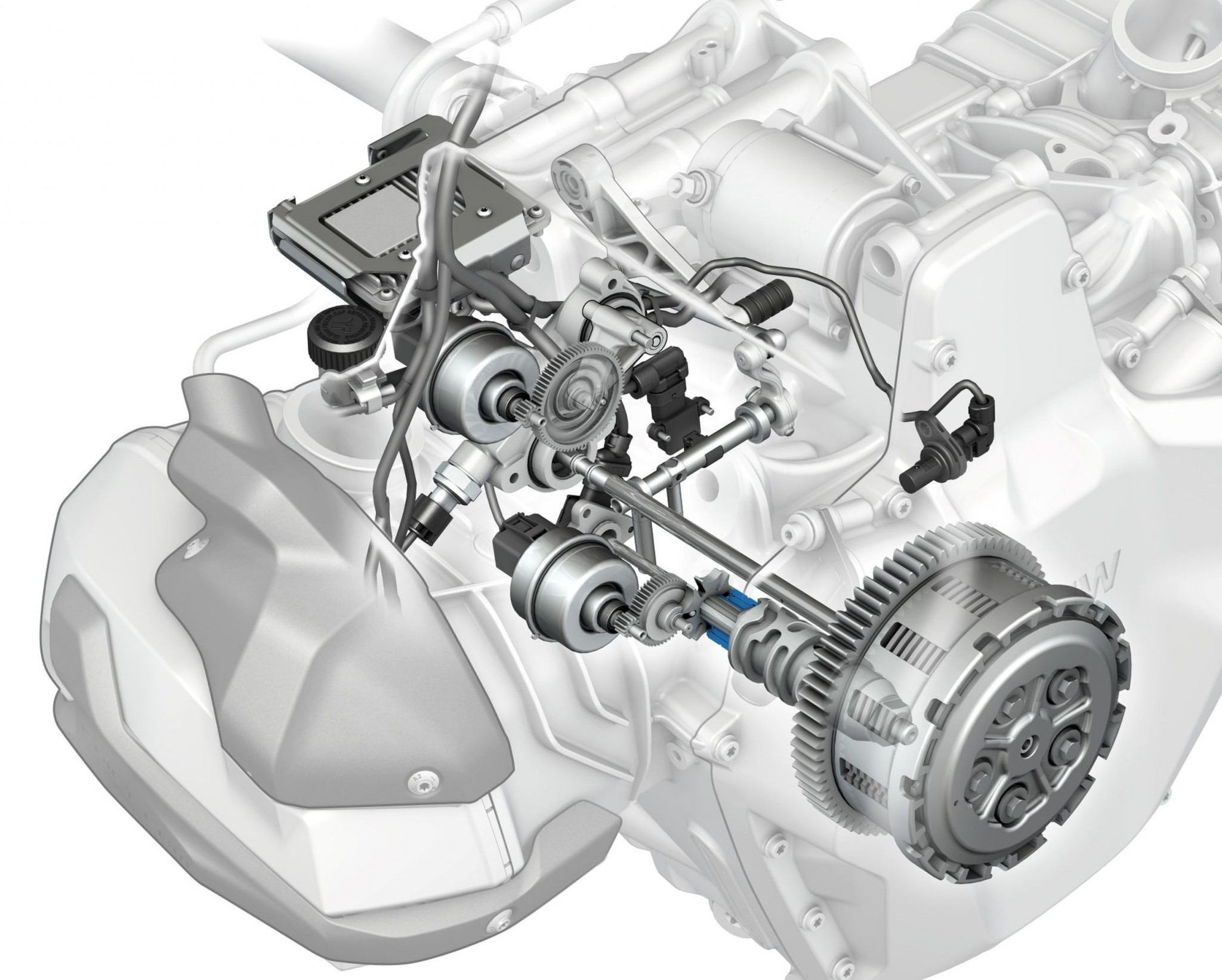

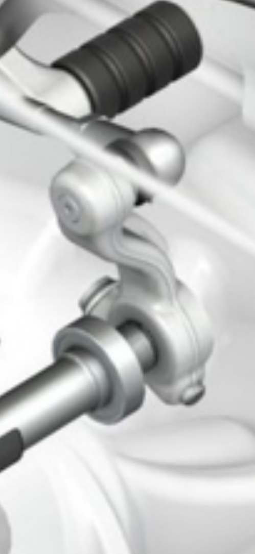

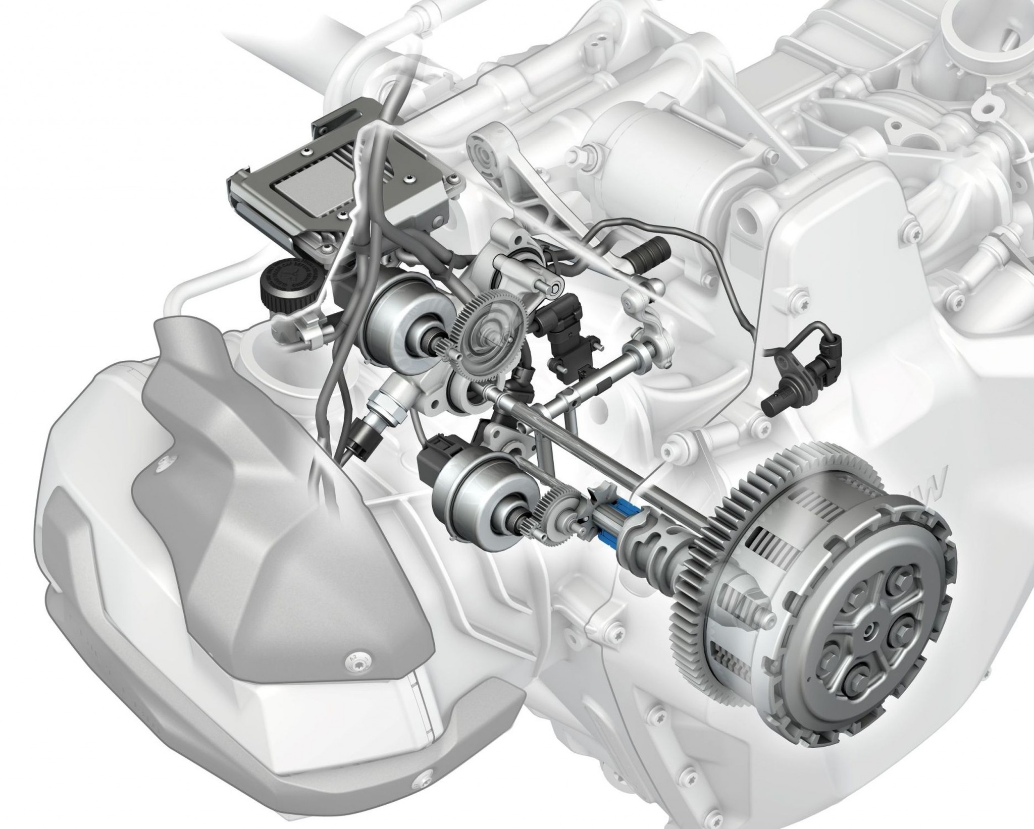

Wenn ich mir das Schnittbild vom ASA anschaue ist der Grundaufbau von der Schaltbetätigung gleich wie beim konventionellen Getriebe.
Der Schalter für das ASA dürfte wie vermutet der gleiche wie beim SA sein.
Am Ende der Welle schaut es so aus, als ob eine federbetätigte Nocke den Schalthebel auf Null drückt und beim Auslenken in beide Richtungen die Schaltkraft simuliert. Ich denke da sitzt der Wurm.
Das hört sich ziemlich logisch an. Diese Nocke, von der Du da sprichst, ist damit das Teil gemeint, was hier im Detail zu sehen ist? Danke für eine kurze Rückmeldung!
Nein. Ist das Eingangslager.
Andere Seite der Welle.
E
evh
24.12.2024
61
R1300GS ASA, 02/2025
Okay, danke Dir. Das würde bedeuten, dass ein Austausch dieses Teils nicht so ganz einfach ist, wenn ich das richtig sehe.
