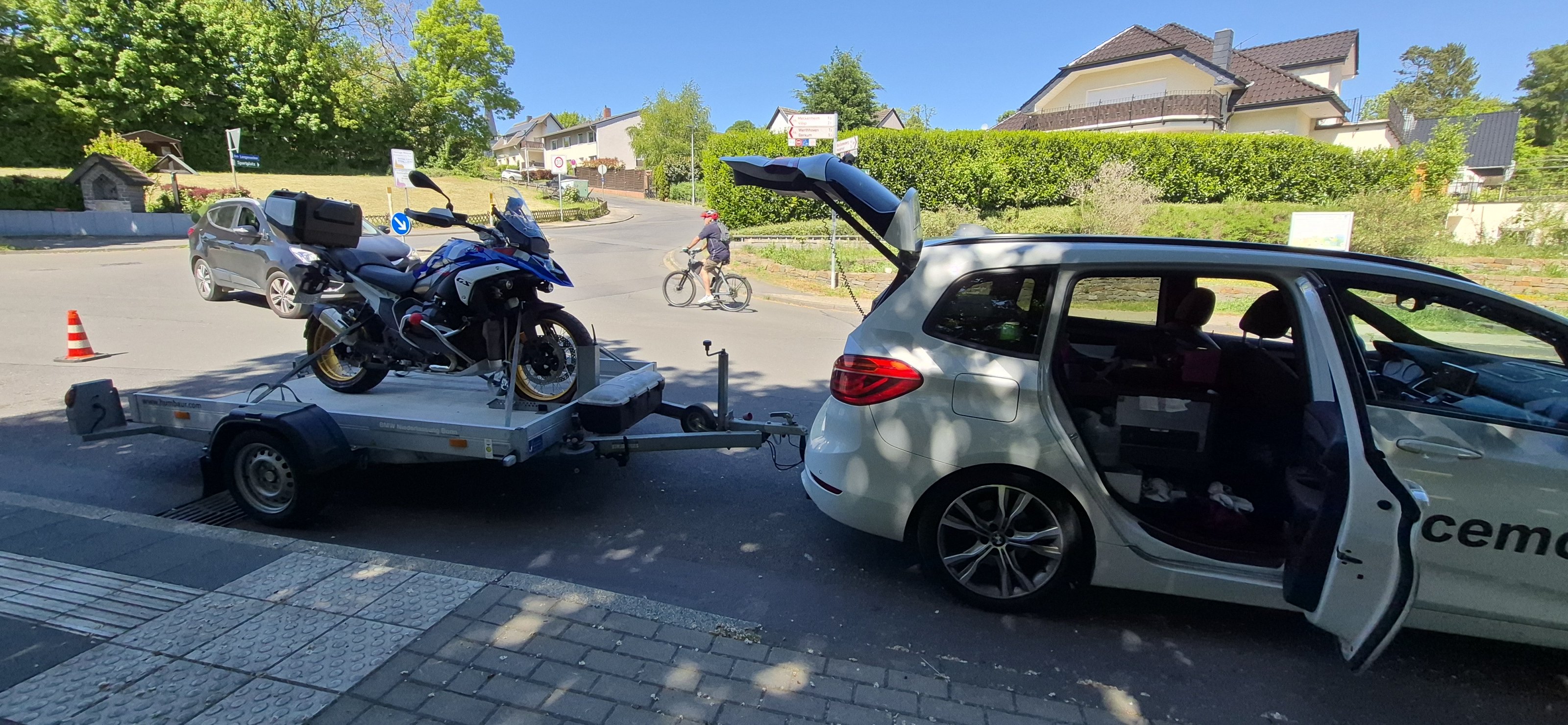

Ein Bild sagt ja mehr wie tausend Worte - so endete heute der Familienausflug, nach einer haarsträubenden Situation des dauernden abwürgens mitten auf der Landstraßenkreuzung, mit meinem 13 jährigen Sohn hintendrauf.
PS: ein netter Honda Fahrer hielt noch an um zu helfen... vlt jätte ich doch lieber die neue AT genommen... wenigstens ist der BMW Mobilitätsservice top. die waren innerhalb 40 Minuten da.

@Ironrider
Seh ich das richtig, dein Moped steht auf dem Seitenständer und wurde dann auch so mit den Spanngurten niedergezurrt und transportiert?
oerst
oerst
22.07.2013
9.342
LEV
R1300GSA TB
Wie soll das denn? Steht doch vorne im Transportständer.
Die Seitenstütze ist nur nich eingeklappt.
Und das nach 2 Reparaturversuchen... Anhang anzeigen 776264
PS: ein netter Honda Fahrer hielt noch an um zu helfen... vlt jätte ich doch lieber die neue AT genommen... wenigstens ist der BMW Mobilitätsservice top. die wahren innerhalb 40 Minuten da.
Ich fühle mit dir, absolutes nogo. Wünsch dir wirklich alles erdenklich Gute sowas ähnliches hat es glaube ich schon mal gegeben hier. Das Werk wollte Motor und Getriebe wechseln, wenn ich das jetzt nicht durcheinander bringe . Der Kollege hat aber gewandelt. Ich meine von einer GS auf eine GSA.
Och merde! Da gibt es angenehmerer Erlebnisse. Good luck mit dem weiteren Verlauf und das Du wieder ein zuverlässiges Moped erhälst.
Schwacher Trost: in 10 Jahren ist eine nette Anekdote und ihr könnt (hoffentlich) drüber lachen während Ihr mit der AT in den Sonnenuntergang fahrt. Oder vielleicht auch doch noch mit Deiner GS. Was ich hoffe.
