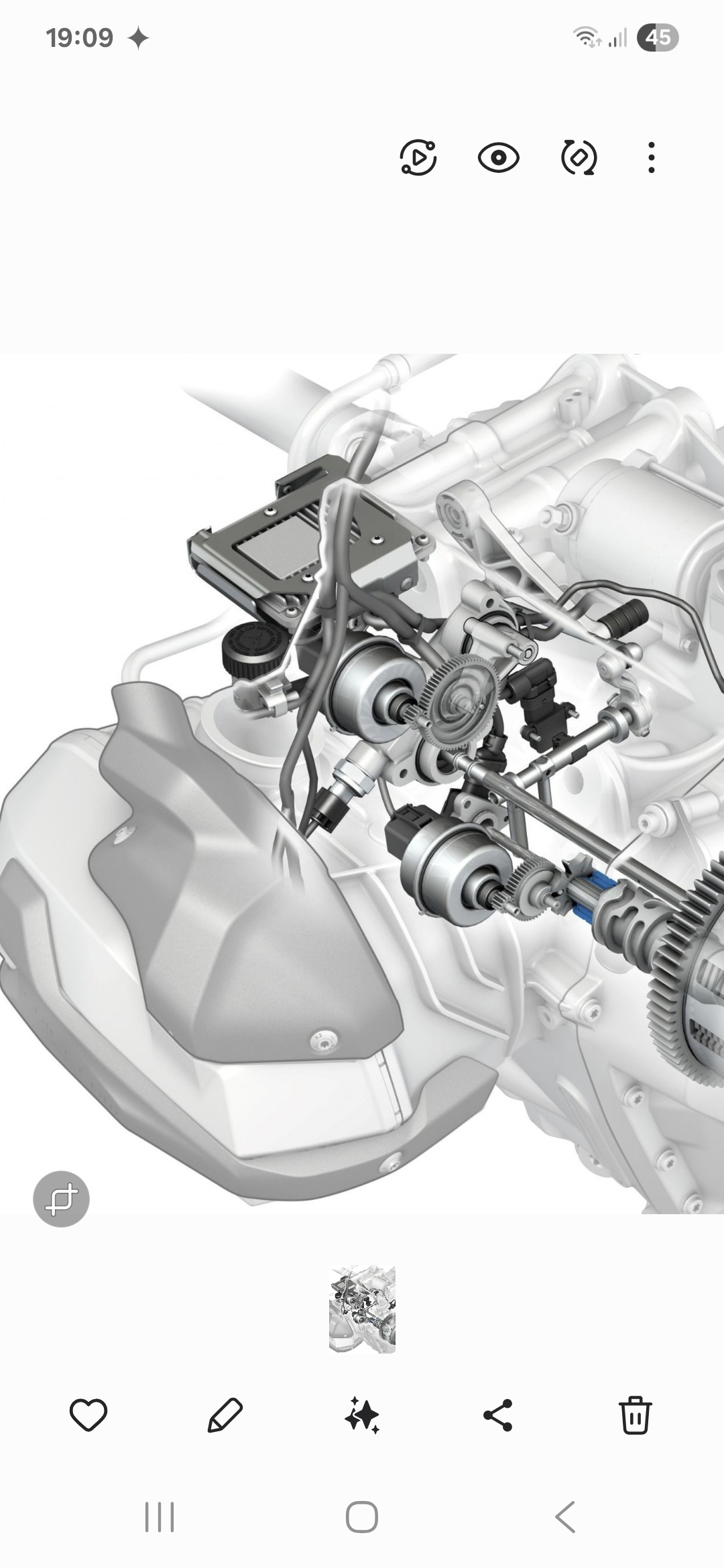

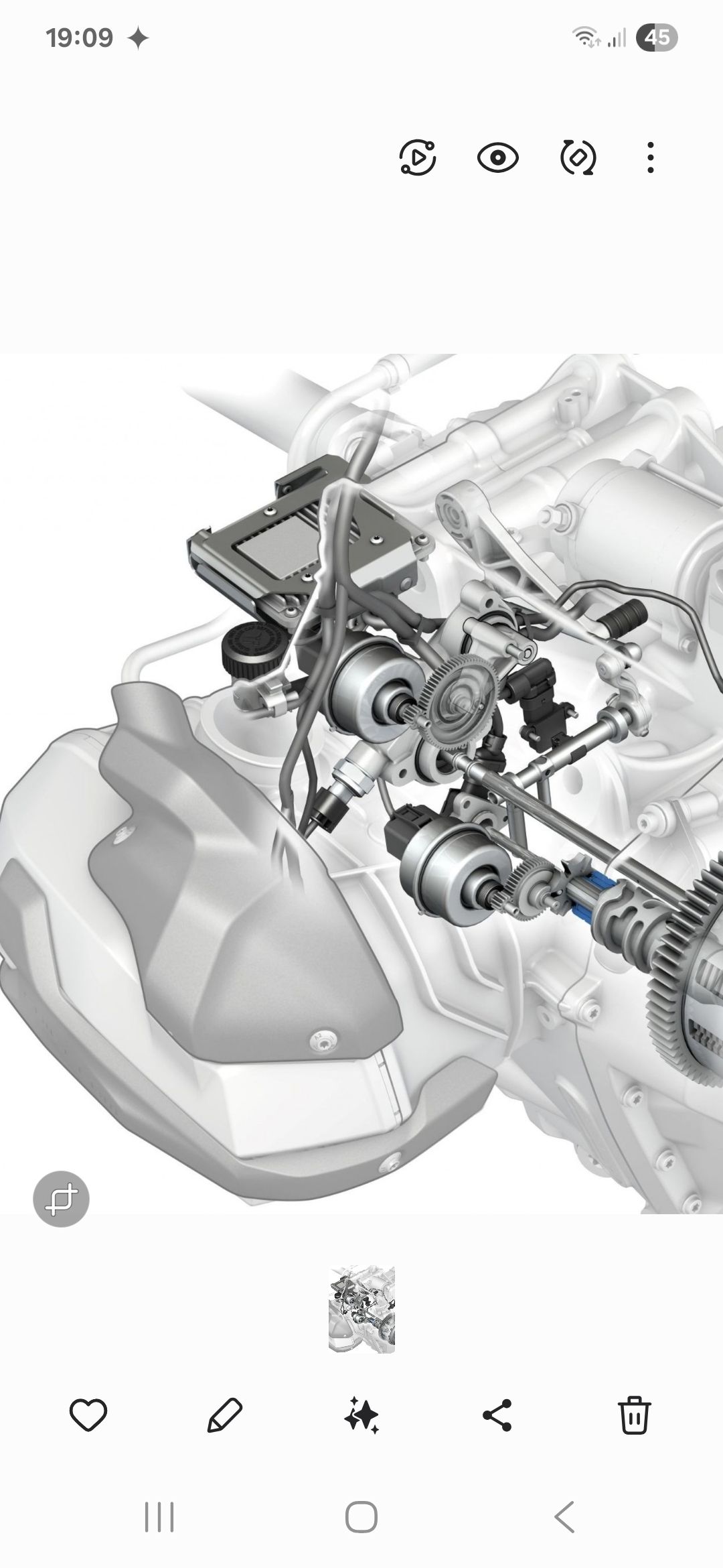

Update. Habe "Möppi" heute morgen abgeholt. Auf dem Auftrag steht nicht viel drauf, nur dass der sog. "Kupplungsnehmerzylinder" ausgetauscht wurde. Zur Erinnerung: EZ 03/2025, ca 2900km. Die Aktion hat jetzt ca. 2 Wochen gedauert.
Frage an die Technik-Experten: ist dies ein ASA-spezifisches Bauteil?
Ich weiß es zwar nicht. Aber von der Logik her dürfte bei ASA eher die Geber-Seite anders sein, als der "Nehmer".

Der Geber ist ein Elektromotor, der über ein Zwischenzahnrad auf den Nehmer ( dürfte eine Hydraulikpumpe sein) den notwendigen Hub auf die Druckstange erzeugt ( wahrscheinlich Druck und Weg abgefragt. Der Ausgleichsbehälter sitzt jedenfalls im freien Bereich. Ist laut Ersatzteilkatalog komplett anders aufgebaut wie die normale Kupplung. Laut Explosionszeichnung sitzt der Motor für die Kupplung außerhalb.
Nebenbei habe ich noch mitbekommen, dass bei nem anderen Kunden ähnliches stottern und abwürgen schon nach ca 300km auftrat und die Maschine jetzt in der Werkstatt ist.
Wie dem auch sei: Fahrt nach Hause, und kurzer Eifel-abstecher waren unauffällig, es fährt weich an und schaltet gut. Lediglich der Fußhebel geht jetzt schwergängiger als vorher. Hin und wieder muss man auch sehr mit Nachdruck draufgehen. Ich kann damit erstmal leben, werde es aber bei der nächsten Inspektion (wird ungefähr im Spätjahr 25 sein) vorher reklamieren.
Jetzt bleibt nur noch die entscheidende Frage: war der möglicherweise defekte Zylinder Ursache oder lediglich das Symptom? Das stottern trat erstmalig nach ca 1000km auf und wurde dann langsam schlimmer. Und fall es ein Symptom war, könnte der SW Reset und Neu-Anlernen (Reparatur Versuch Nr 1) auch die Ursache behoben haben?
Großes Rätselraten mit Blick in die (28.500€ teure...) "Kristallkugel" .... ich werde hier weiter posten, wenn irgendwas passiert. Falls nicht, dann gebe ich ein update mal bei ca km 4-5000. Wenn es bis dahin nicht mehr ruckelt, habe ich die Hoffnung dass es behoben ist.
Ich schötze das wars. Es gibt ja genug ASAs die beschwerdefrei rumfahen. Der andere Fall hatte auch was am Geber-Nehme-Zylndersystem. Das wohnt beim ASA ja jetzt direkt nebeneinander im Getriebe. Ich mein das wäre nen leicht undichter Zylinder gewesen. Ist also eher kein konstruktives Problem eher Material oder Montagefehler.
