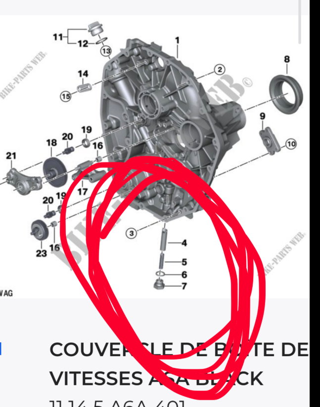

So. Heute war dann das "große" Meeting in meiner Werkstatt. Und zu meiner Überraschung hat BMW München das Problem (hakelige Schaltung) als "bekannt" bezeichnet. Meine Werkstatt hat folgende Anweisungen bekommen:
Der Stift ...
im Bild mit #4 beschrieben, soll getauscht werden. Beim Einbau soll dieser Stift dann massig gefettet werden. Laut BMW hilft das bei einigen. Wenn es nicht hilft wird der Aktuator getauscht.
Weiters wurde auch mein sehr ruckeliger "D Modus" als Fehler anerkannt. Dafür sollen Einstellungen am Aktuator und Neukalibrierungen vorgenommen werden.
In den 5 Tagen, in denen mein Bike nun dort stand wurde aber schon definitiv was gemacht, denn mein "D" Modus ist nicht wirklich wiederzuerkennen. Er ruckelt schon mal weit weniger - ist fast brauchbar. Halleluja - es geschehen also doch noch Wunder ;o)
Der Stift ...
Der Stift ...
Vielen Dank für die Info. Werde deinen Beitrag meinem Händler weiterleiten. Die hakelige Schaltung nervt immer mehr. Gefühlt jedes 5. mal, wo es klemmt. Ansonsten bei mir alles Top. D schaltet so sanft wie der M-Modus, spüre da keinen Unterschied. Man nimmt es anders wahr, weil es unverhofft kommt der Schaltvorgang und bei M weiss man natürlich, dass gleich geschaltet wird. Denke daher kommt vieles vom Gefühl, dass es ruppiger ist.
Frage noch, kommt man eigentlich gut an das Teil ran, oder muss da halbe Maschine zerlegt werden? Weisst du da was? Gleich Motor ausbauen möchte ich wirklich nicht.

Guten Morgen. Dazu habe ich leider keine Informationen. Der Werkstätten Leiter war diesbezüglich auch überfragt, wird das aber heute noch klären, weil wir ja nun einen Termin finden müssen - und die Werkstatt in Wien brummt ...
Wenn es wenig Aufwand ist, wird es kommende Woche erledigt ...
Aber so rein nach der Explosionszeichnung würde ich sagen ist der Aufwand wohl gering.
Wenn #6 ein Dichtring ist, und #7 eine Schraube, dann könnte es sein, das der ganze Spaß nur ein paar Minuten dauert. Laut Zeichnung würde ich sagen das Teil ist von Außen erreichbar - ohne irgendwas zu zerlegen - Leider weiß ich aber nicht ob - und welche Aggregate vor dieser Schraube liegen, und ob die dann auch eventuell entfernt werden müssten.
Sobald ich weitere Infos habe, gebe ich sie hier weiter !

Angeblich befindet sich der Stift im Motor, wo sich auch das Motoröl befindet. dann hat das Einfetten wenig Sinn.
Tjo das ist jetzt aber der zweite Fall, dass Einfetten die Lösung ist. Denn isset anscheinden doch gekapselt und hat keinen Kontakt mit dem Motoröl. Beim ersten der darüber berichtet hat, war das übrigens die Lösung.
