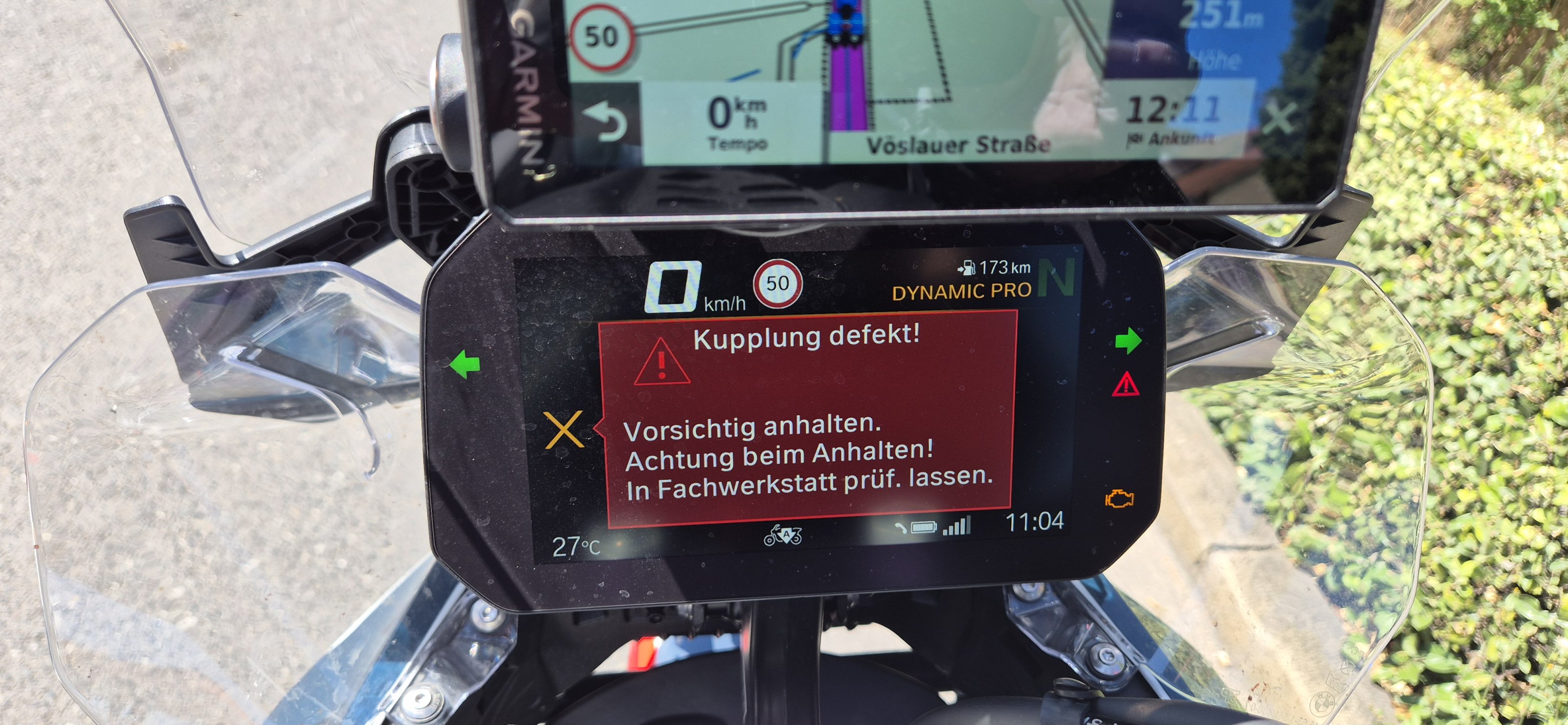

Hallo
Gestern bekam ich einen Anruf, Moped ist fertig, Kupplung getauscht.
Der Chef hat eine 200Km Probefahrt gemacht, das Moped 15 Mal abgestellt und wieder gestartet.
Also habe ich mir das Moped heute geholt, was soll ich sagen, nicht einmal bis zur 200 Meter entfernten Ampel bin ich gekommen.
Habe ihnen die Dreckskarre wieder auf den Hof gestellt und bin nach Hause gefahren.

Hallo

Mit dem Moped wird es nicht mehr weiter gehen, entweder wandeln oder ein funktionierendes Moped.
Laut BMW ist dieses Problem ein " Einzelfall "

Es ist absolut nicht in Ordnung das sowas nach der Reparatur trotzdem passiert. Ich hätte auch kein Bock mehr auf das Bike.
Was mich jedoch wundert sind die 200km Probefahrt. Meines Wissens nach, dürfen Werkstätten so ca. 20km Testfahren.
Grüße und ich hoffe es wird besser laufen für dich.

Er hatte von mir die Erlaubnis

Hallo
Einfach UNGLAUBLICH. Ich wäre wie Rumpelstilzchen im Kreis gesprungen.
