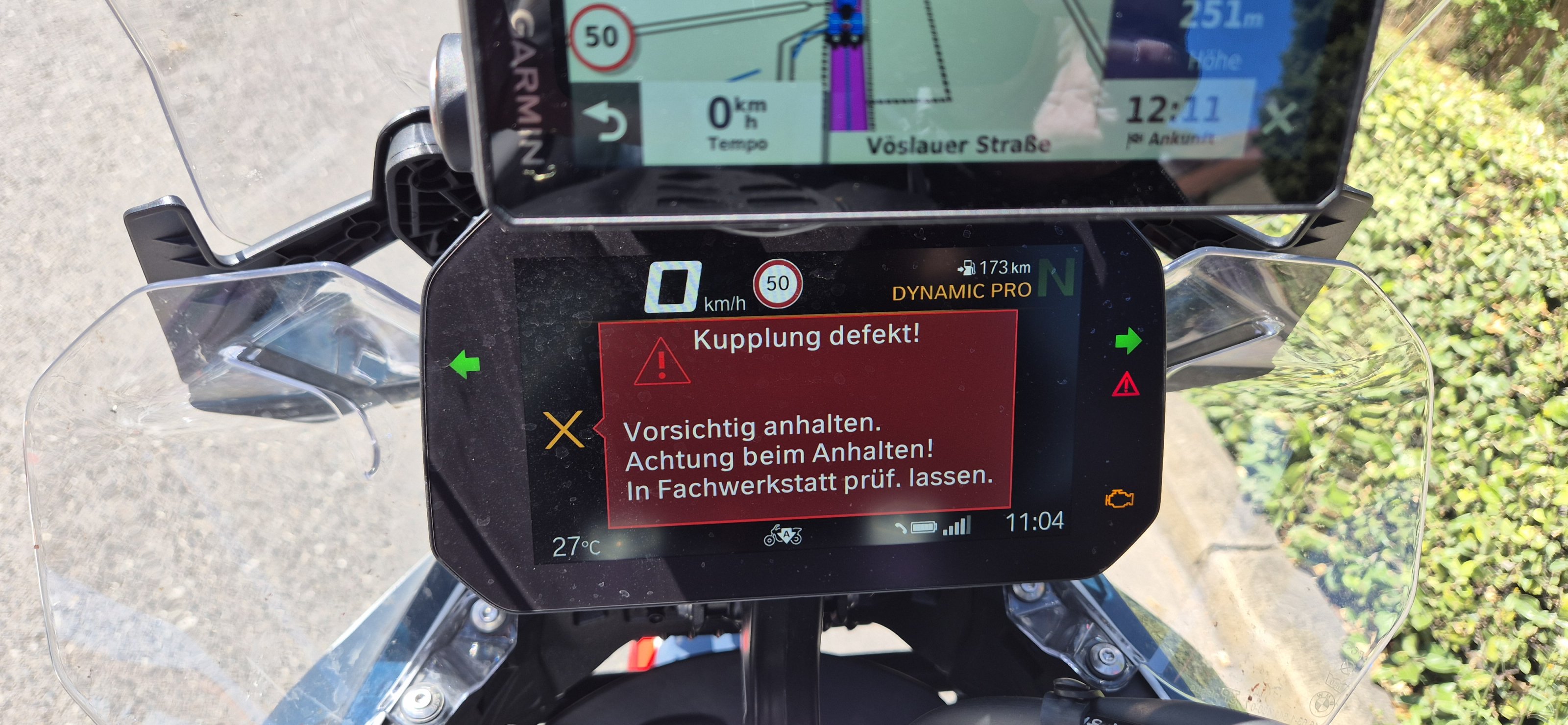

Gast-36020
Hallo
Gestern bekam ich einen Anruf, Moped ist fertig, Kupplung getauscht.
Der Chef hat eine 200Km Probefahrt gemacht, das Moped 15 Mal abgestellt und wieder gestartet.
Also habe ich mir das Moped heute geholt, was soll ich sagen, nicht einmal bis zur 200 Meter entfernten Ampel bin ich gekommen.
Habe ihnen die Dreckskarre wieder auf den Hof gestellt und bin nach Hause gefahren.
Na servas.
Mich wundert, dass man dich am Video nicht laut schreien oder zumindest fluchen hört.
Alles Gute, dass der Fall schnell in deinem Sinne erledigt wird.
