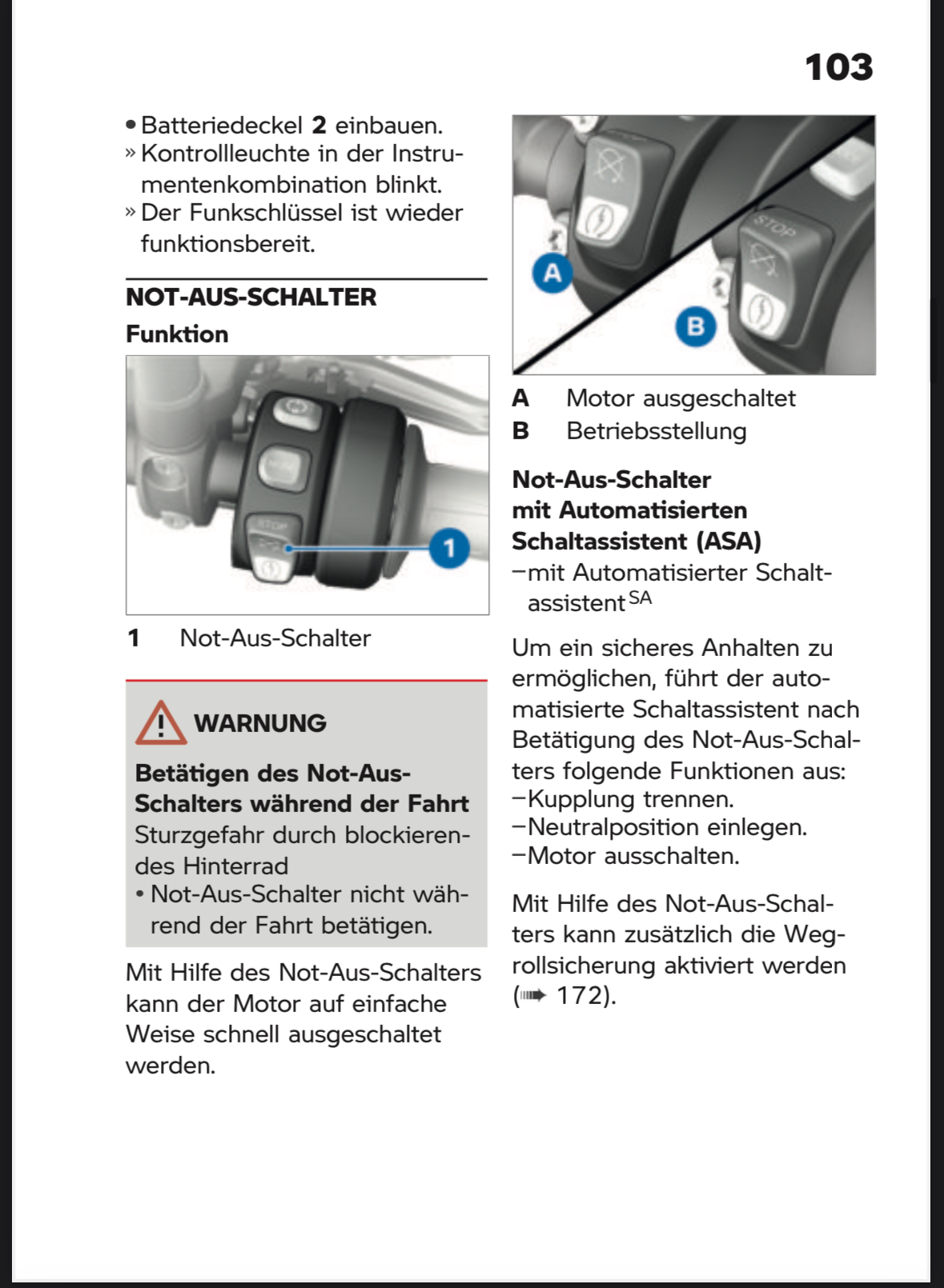

Eine Frage an die bisherigen ASA-User:
Wie macht ihr es bpsw. an einer länger auf Rot stehenden Ampel (oder ähnlichen Situation), wenn ihr den Motor über Not-Aus killt (Zündung bleibt bei mir dann immer an!)?
Im Anschluss einfach Vorderbremshebel betätigen und Zündung an und los geht's?

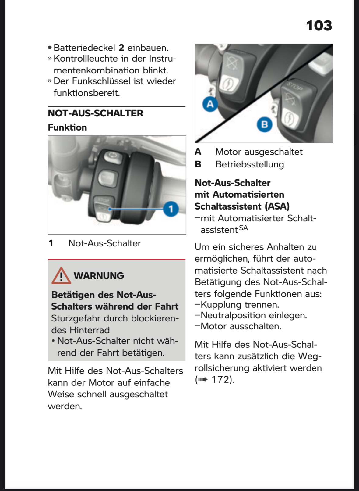

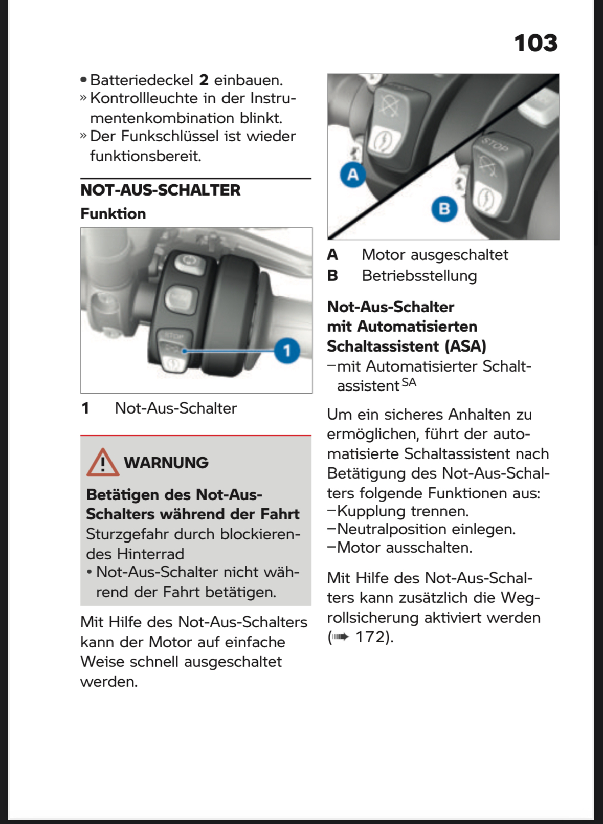

Habe kein ASA aber im Handbuch steht, dass bei Notaus automatisch ausgekuppelt und in N geschaltet wird. Man müsste dann wahrscheinlich nach dem erneuten Anlassen einen Gang einlegen.

Ich lese das eher so, dass bei eingelegtem Gang und Not-Aus der Parkmodus (also eingelegter Gang) bleibt.
Aber so wie ich das lese ist auch bei ausgeschalteter Zündung durch betätigen des Ganghebels ein ändern von N auf P oder umgekehrt möglich.
Kann das ein ASA-User bestätigen?

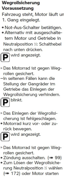

aha. Es scheint einen Unterschied zu machen, ob man den Notaus während des Rollens oder im Stand bedient:
Martin
Sehr gut!
Genauso wäre auch mein Wunsch in der Sache!
Kann es erst im Frühjahr tatsächlich testen, da ich aus meiner neuen TB mit ASA bereits die Batterie entfernt habe und ich sie erst nächstes Jahr zulassen will.

bei mir ging sie mit Killschalter jüngst direkt in P. D.h. Bremse ziehen, kurz den Killschalter nach unten drücken=N. Dann Starten und Gang einlegen.
