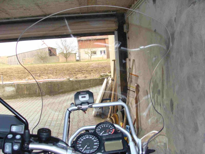

Hallo zusammen hab mir auch das Givi Airflow Windschild in Italien bestellt mit Versand 120,- Euro. Gestern bin ich das erste mal damit gefahren, einfach ein Traum bei 180 km/h kein lautes Windgeräusch, jetzt höre ich endlich den Boxer mal. Kann das Windschild nur empfehlen. Gruss Thomas

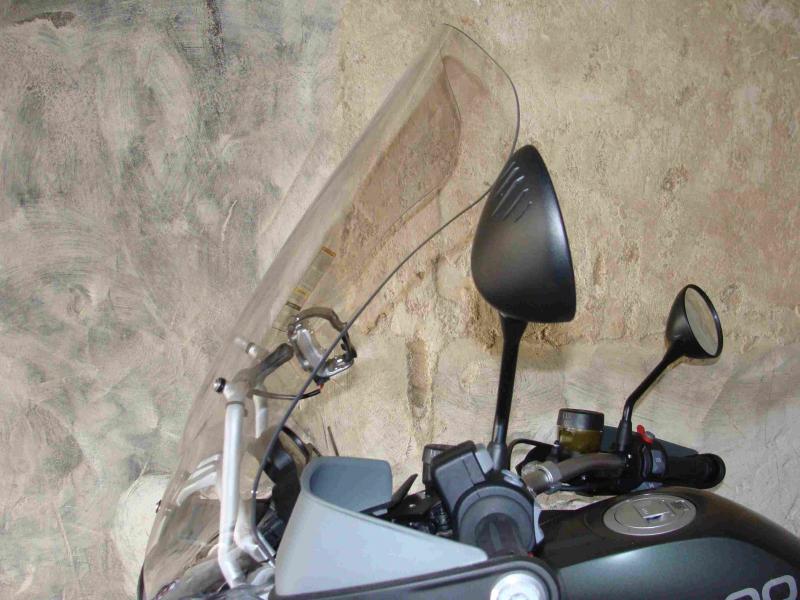

Hi, habe die Scheibe jetzt erhalten und montiert, aber noch nicht gefahren.
Etwas ueberrascht hat mich die Tatasache dass die Spitze der 2. Scheibe weiss verlaufend "gefrostet" ist, das hatte ich nicht erwartet.
Nach Montage habe ich noch zwei Aufkleber entfernt um den vollen Durchblick zu haben. Leider verbleiben unschoene Reste des Klebers auf der Scheibe, hat jemand einen Vorschlag mit welchem Loesungsmittel man die entfernen kann ohne die Scheibe kpl. zu mattieren?

Die Aufkleberspuren lassen sich entweder mit Brennspiritus oder Reinigungsbenzin (aber kein Benzin aus dem Kraftstofftank nehmen!) entfernen. Am besten mit getränktem Piapiertuch einweichen und vorsicht abwischen, nicht trocken reiben. Dann hast gleich Schlieren.

Bei mir hat das Entfernen der beiden Kleberestchen am Besten mit einem zusätzlichen Stück Klebeband funktioniert. Durch die Haftkraft des Klebebands sind die Klebereste bei vorsichtiger Handhabung (ganz kurz "drauftupfen und gleich wieder abziehen") rückstandsfrei abgegangen.
Wenn noch genug Originalaufkleber vorhanden ist, funktioniert das nach dem gleichen Prinzip - dann braucht es nicht einmal ein Klebeband zusätzlich (deshalb entferne ich diese Originalaufkleber immer seeehr vorsichtig *g*)...
