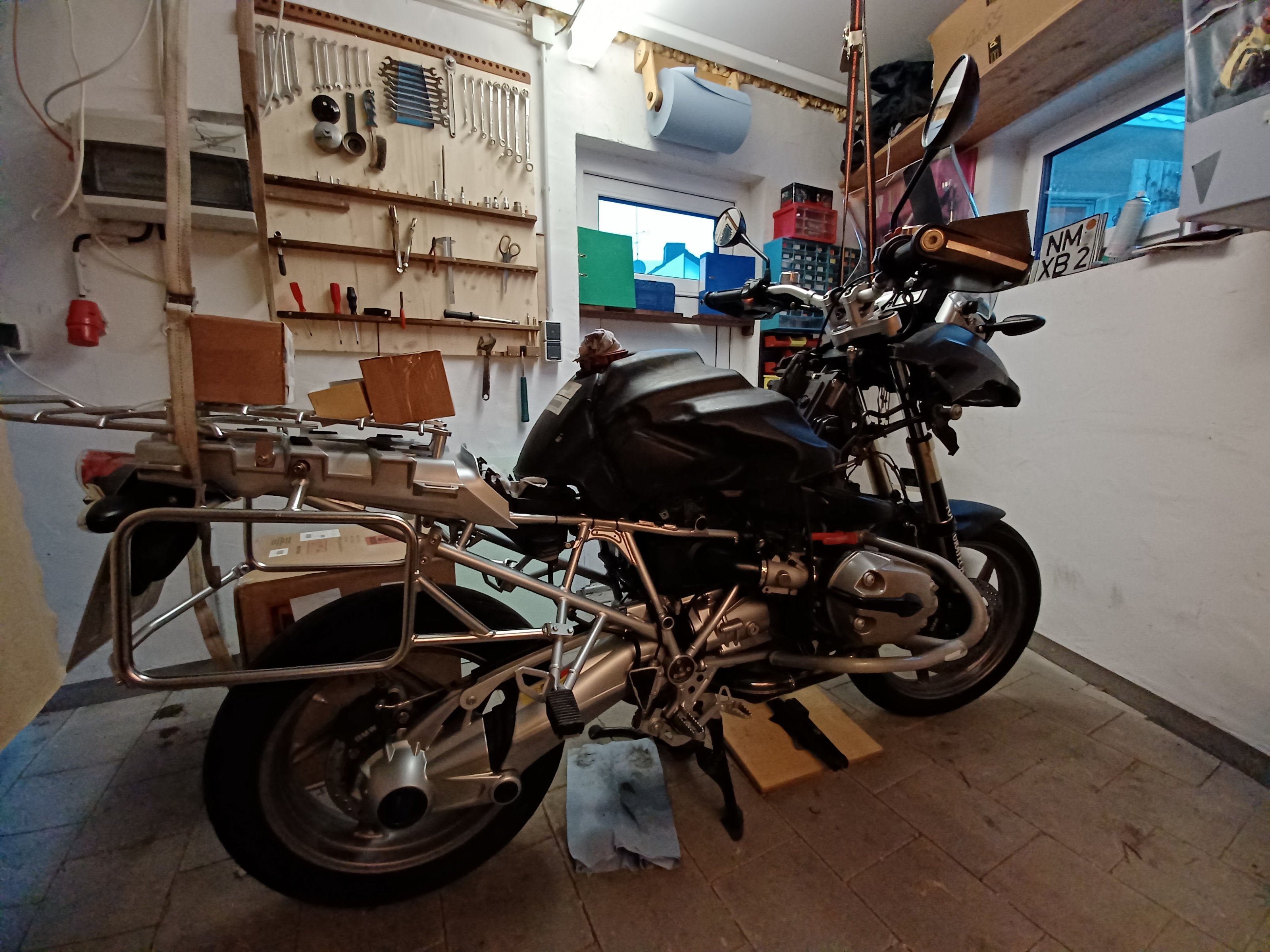

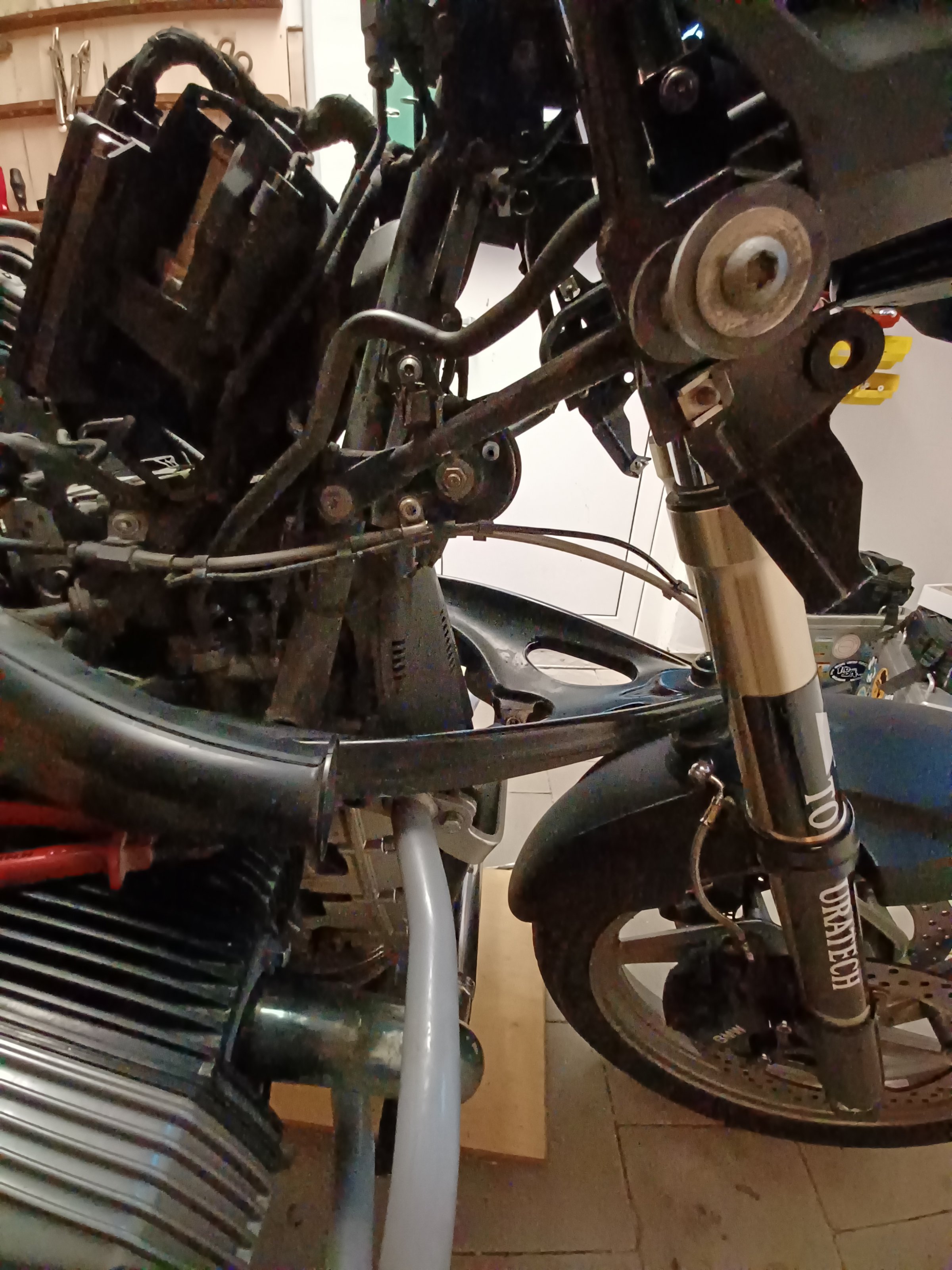

Servus Andi,
meine Dämpfer sind auch gerade bei HH Racetech.
Bei mir ging das vordere Federbein gerade so raus, war aber auch etwas Gewürge.
Aber ich habe ja auch noch ne MÜ08, damals waren die Mopeds noch einfacher konstruiert.... :wink:
Hinten war die Schraube fest......da brauchte es einiges an Überredungskunst.....:madssmiley:,
Die Ersatzteile hab ich auch schon hier liegen, bis zum Saisonstart wirds dann schon werden.
Wünsch dir viel Erfolg!

Servus Andi,
Das ist Kinderkram gegenüber der R1250GS. Glaub's mir, ich habe es bei beiden Modellen gemacht.
