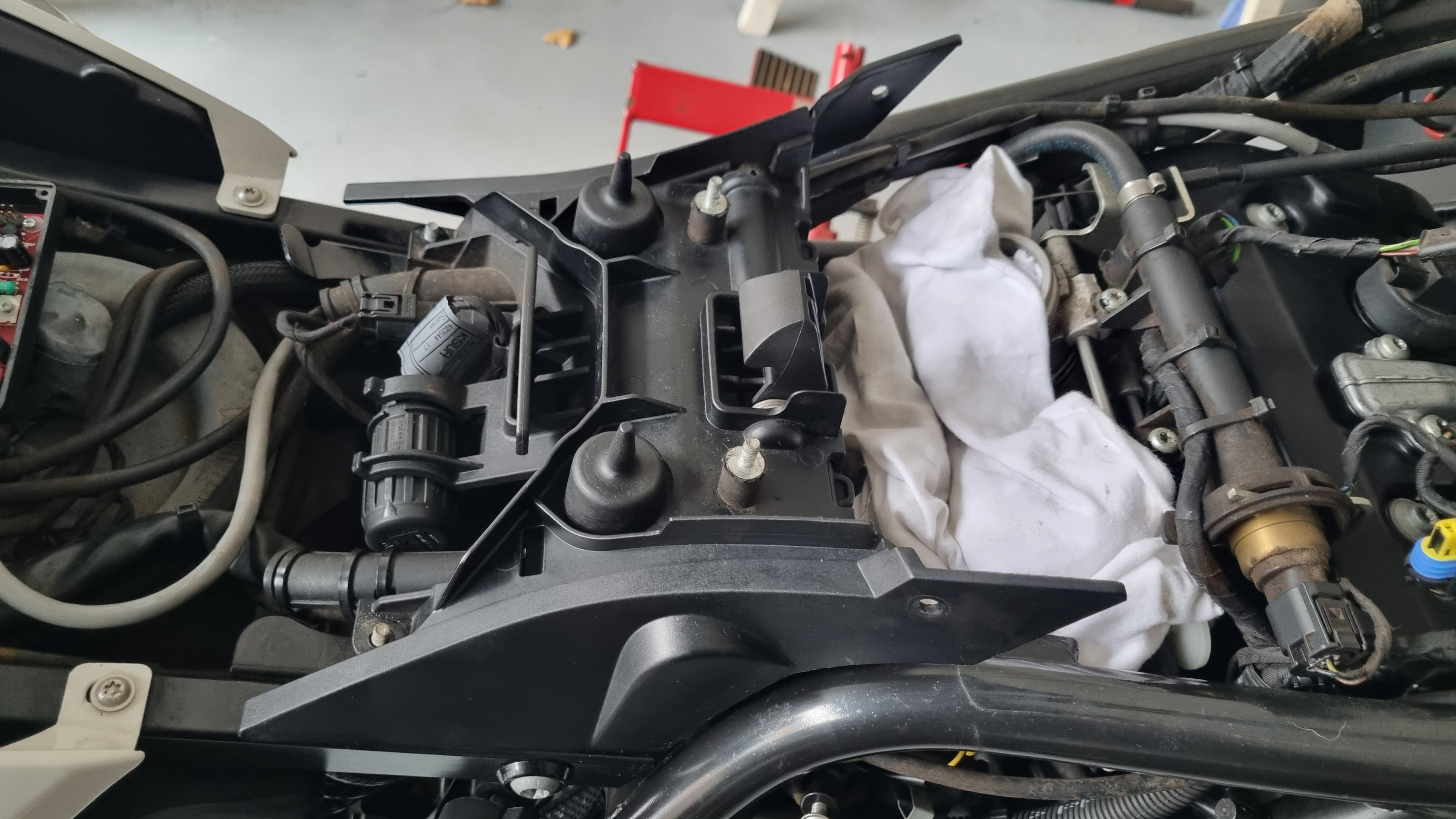

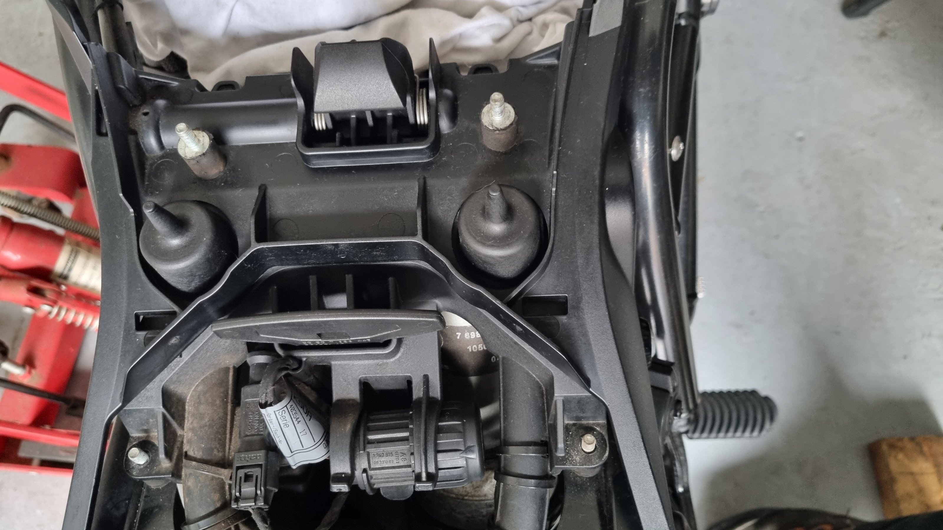

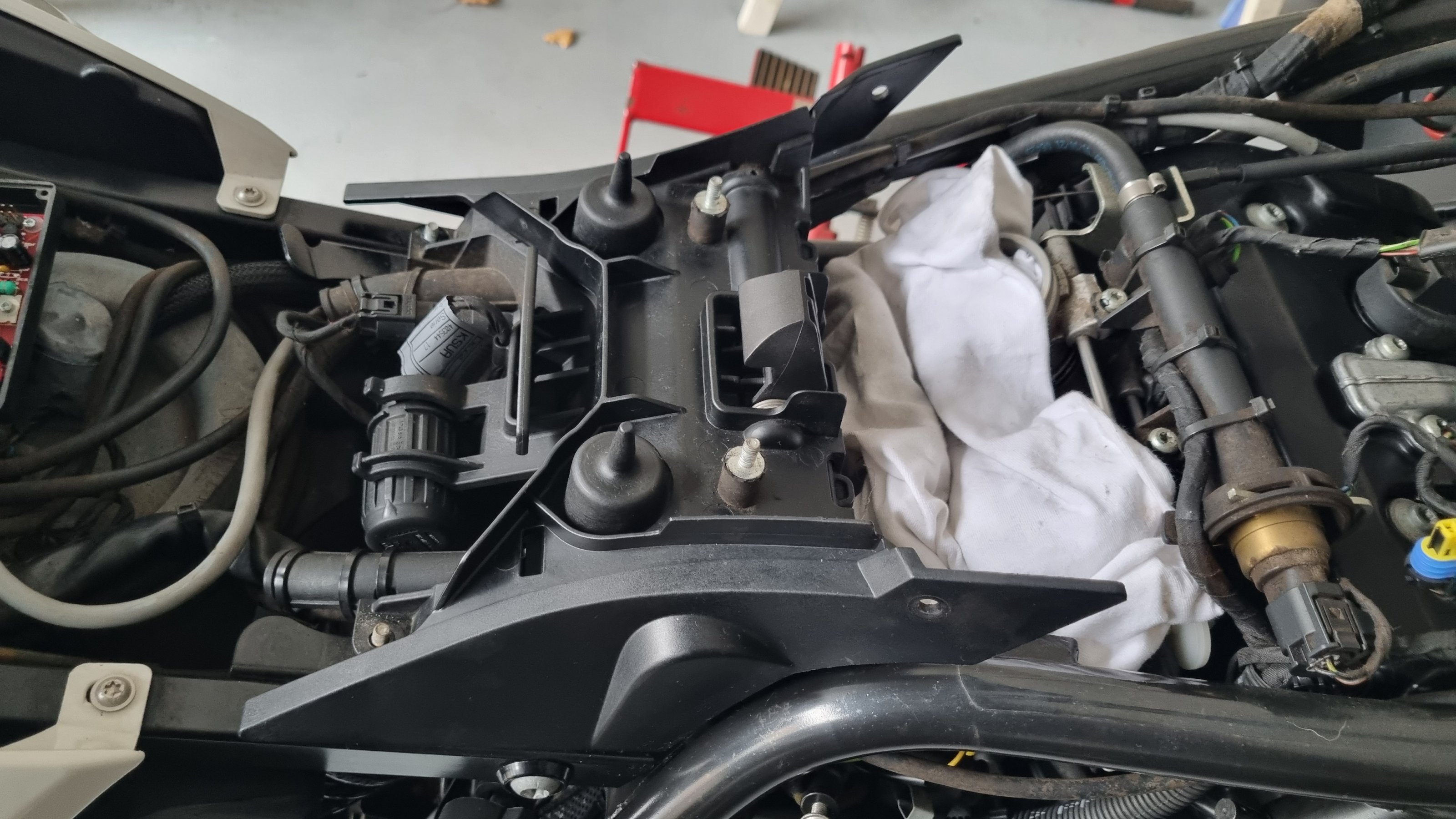

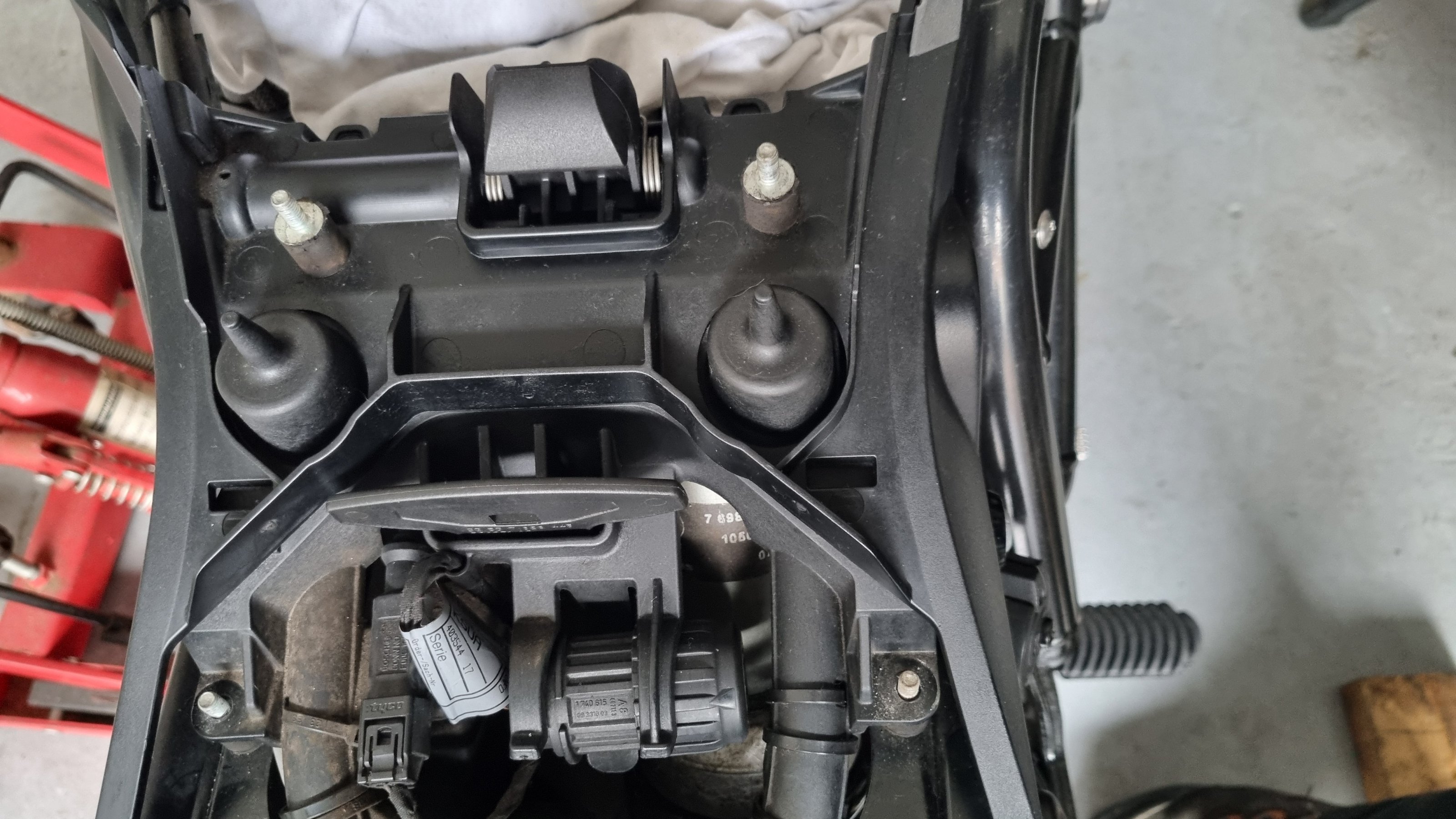

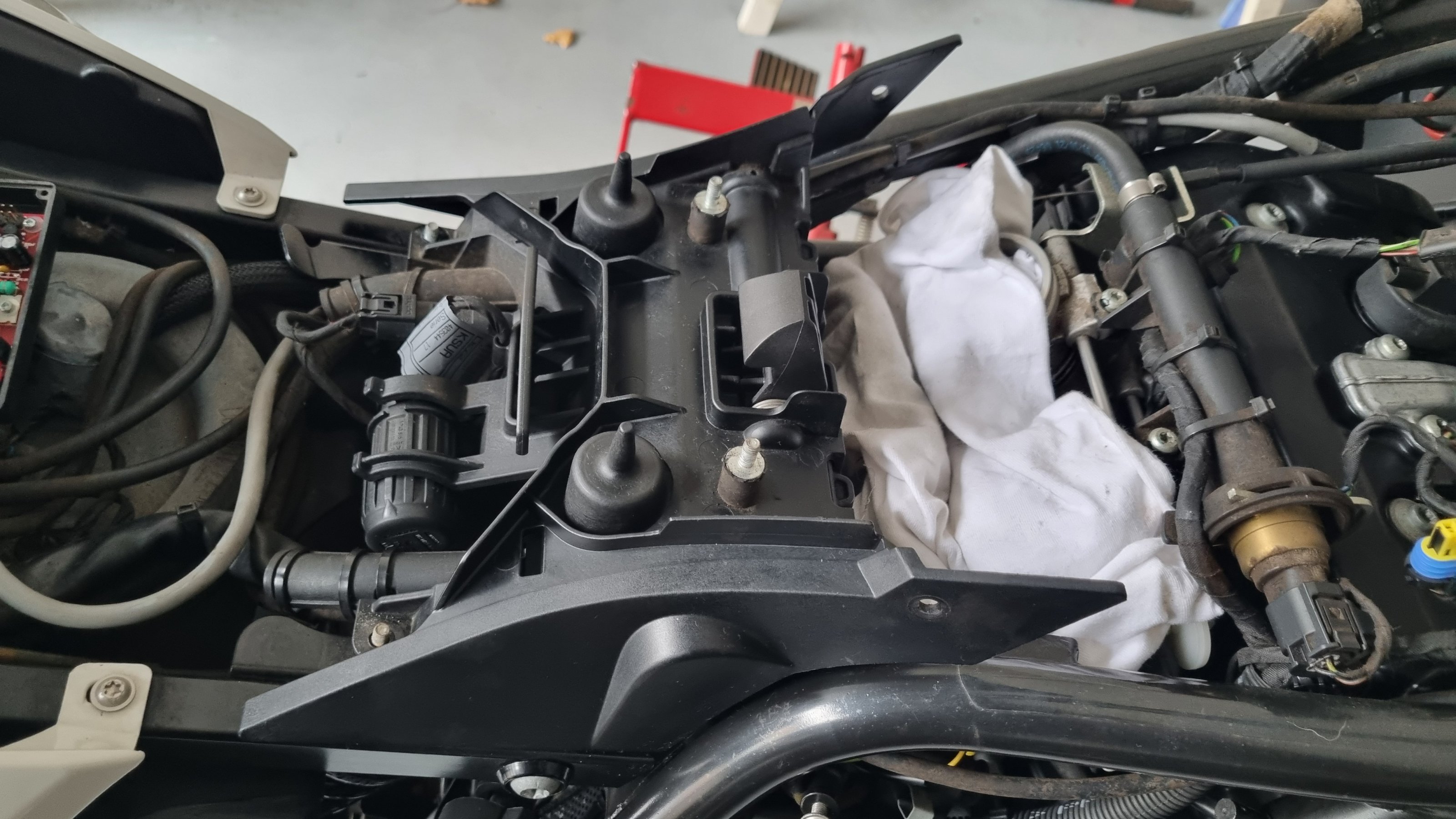

ich möchte das Federbein hinten ausbauen und komme nicht an die obere Verschraubung.
Die Plastikabdeckung lässt sich nach dem entfernen der 4 Schrauben nicht abnehmen.
Ich will da erstmal nicht mit Gewalt dran zerren und evtl. was abbrechen.
Habe ich eine Befestigung übersehen oder sitzt diese Abdeckung immer so stramm?

vielleicht hilft Dir der Link zu nem Nachbarforum...
F800GS - Einbau Wilbers Federbein 640
michimuc
10.07.2010
103
Hängt noch an den Kabelbindern. Ausserdem verhaken sich die freien Gewinde am Plastik.

Es waren Tatsächlich die Kabelbinder :smile:
Dämpfer und Schwinge sind raus ,
wie vermutet kann das Schwingenlager eine Portion frisches Fett gebrauchen.

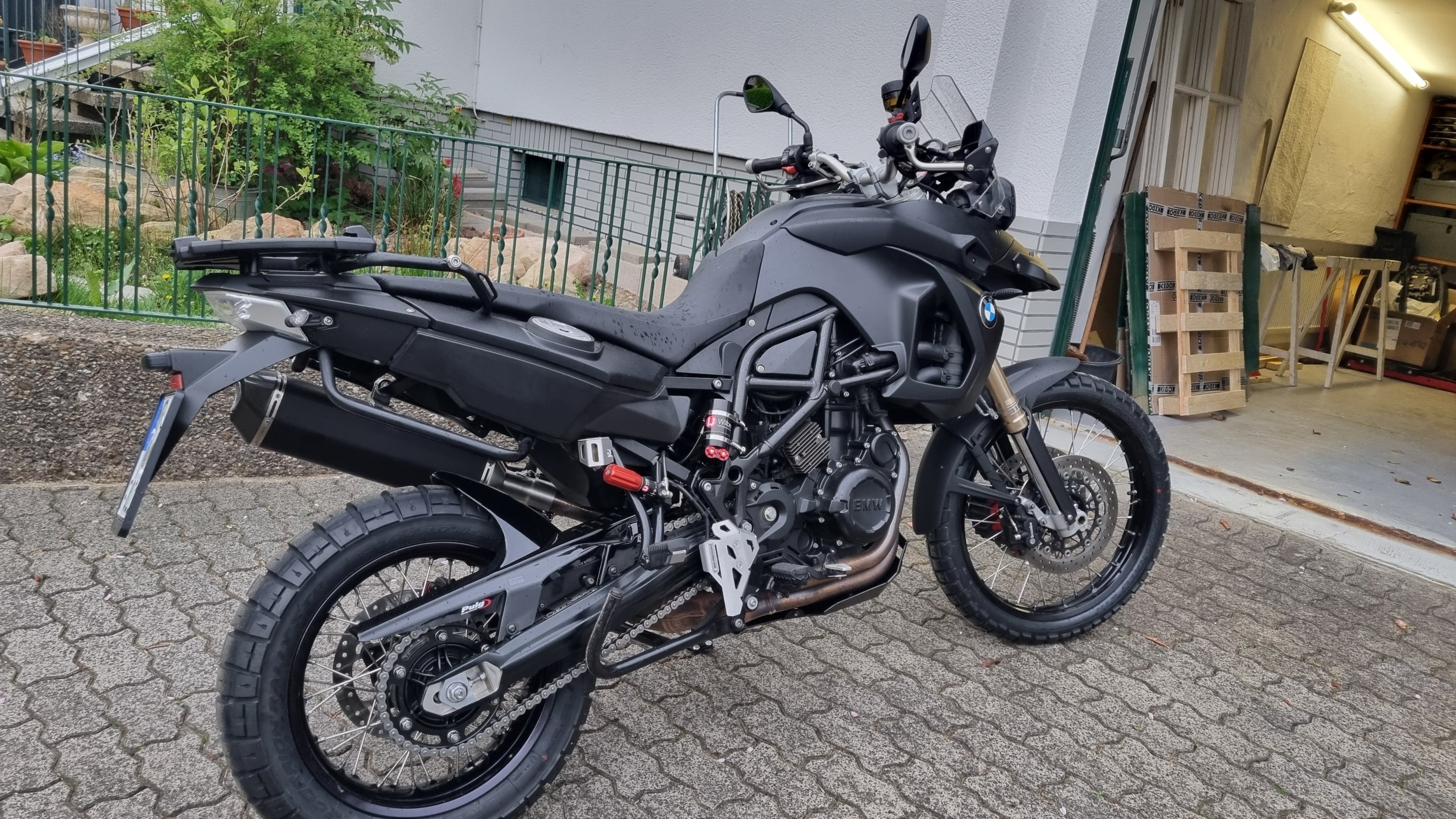

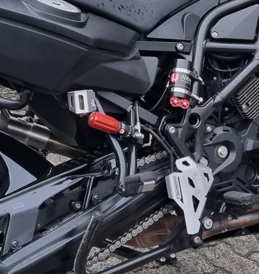

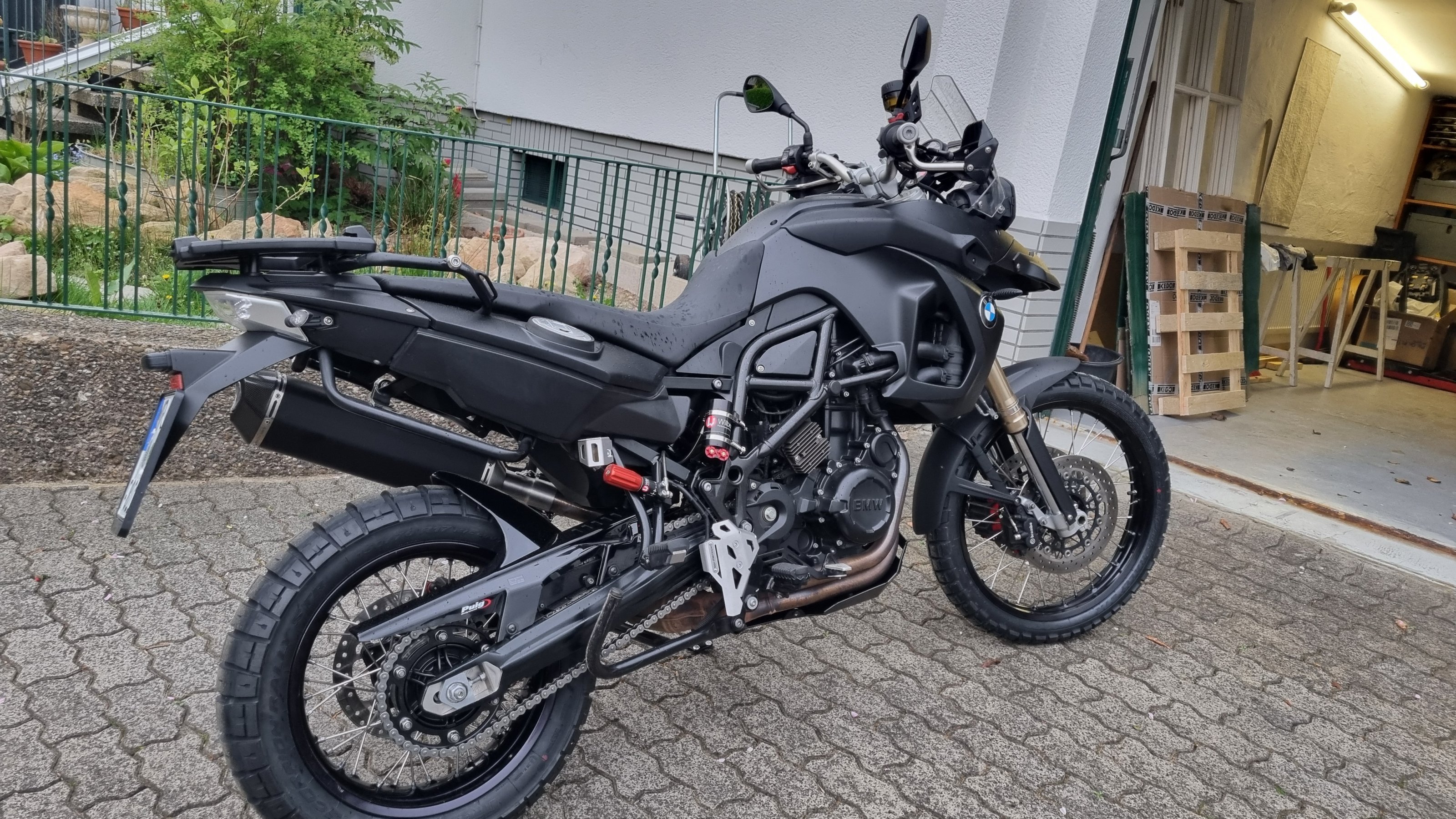

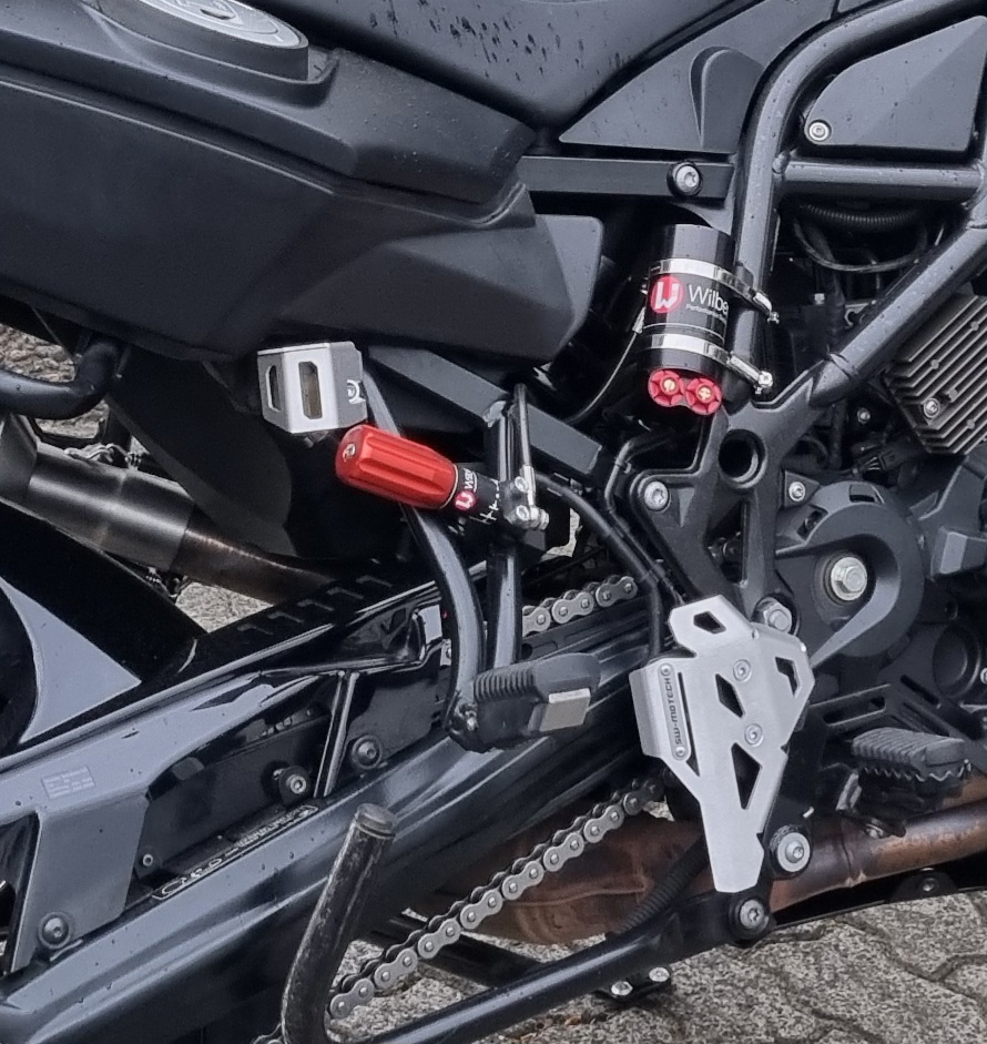

Ein neuer Stoßdämpfer ist mittlerweile verbaut.
Wilbers 641 Competition mit hydraulischer Federvorspannung und Zug- und Druckstufenverstellung.
Außerdem gleich die Gabelfedern ausgetauscht und frisches Öl eingefüllt.
und etwas schwarze Farbe wurde aufgetragen.:smile:

Folie oder Farbe, schaut super aus.
Warum hast du den Stoßdämpfer getauscht?
8hundred
8hundred
25.01.2024
51
Marburg
F 800 GS - K72 - 0219
Ist lackiert worden.
Die Maschine wurde vorher von einer kleineren Person gefahren und der Stoßdämpfer mit einer 30mm kürzeren Feder ausgerüstet.
Ich wollte die original Höhe wiederherstellen und mir dazu noch was gönnen. :smile:

Das Federbein hat knapp 1100,-€ gekostet.
Mir war das Fahrwerk zu tief und viel zu weich.
Wenn ich die Maschine vom Hauptständer gekippt habe ist sie in den alten Federelementen vo. u. hi. In sich zusammengesackt
Ölstand in der Gabel hat auch nicht gestimmt.
Da war nur knapp ein 3/4 Ltr. alte schwarze Plörre drin, insgesamt.
Die erste Fahrt mit überholtem Fahrwerk war ein "Aha" Erlebnis.
Ich bin echt begeistert. :smile:
