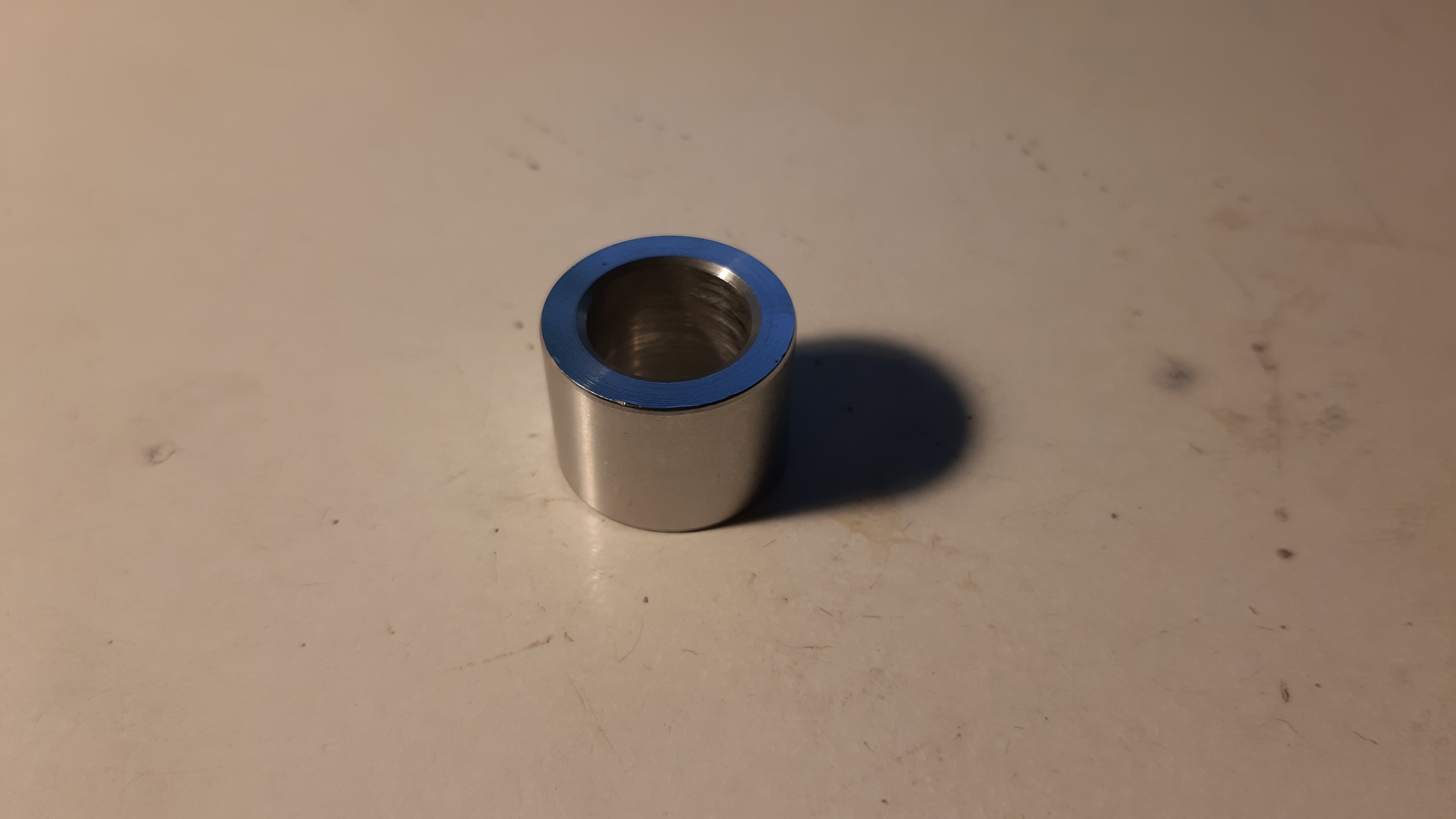

So sieht übrigens die Hülse in neu aus.

Das Bild hat es nicht geschafft. Also nochmal:
Die Teile-Nr. lautet 8 532 150

Du hast vollkommen recht, Von dem Umgang mit der Schiebehülse steht im Werkstatthandbuch kein Wort. Das hat BMW schlichtweg vergessen.
Dabei ist das ein wiederkehrendes Problem. Die Hülse wird beim Anziehen der unteren Schraube des Federbeins nach innen geschoben. Das Federbein bekommt man dann zwar heraus, aber nicht mehr herein, wenn die Hülse nicht zurückgeschoben wird.

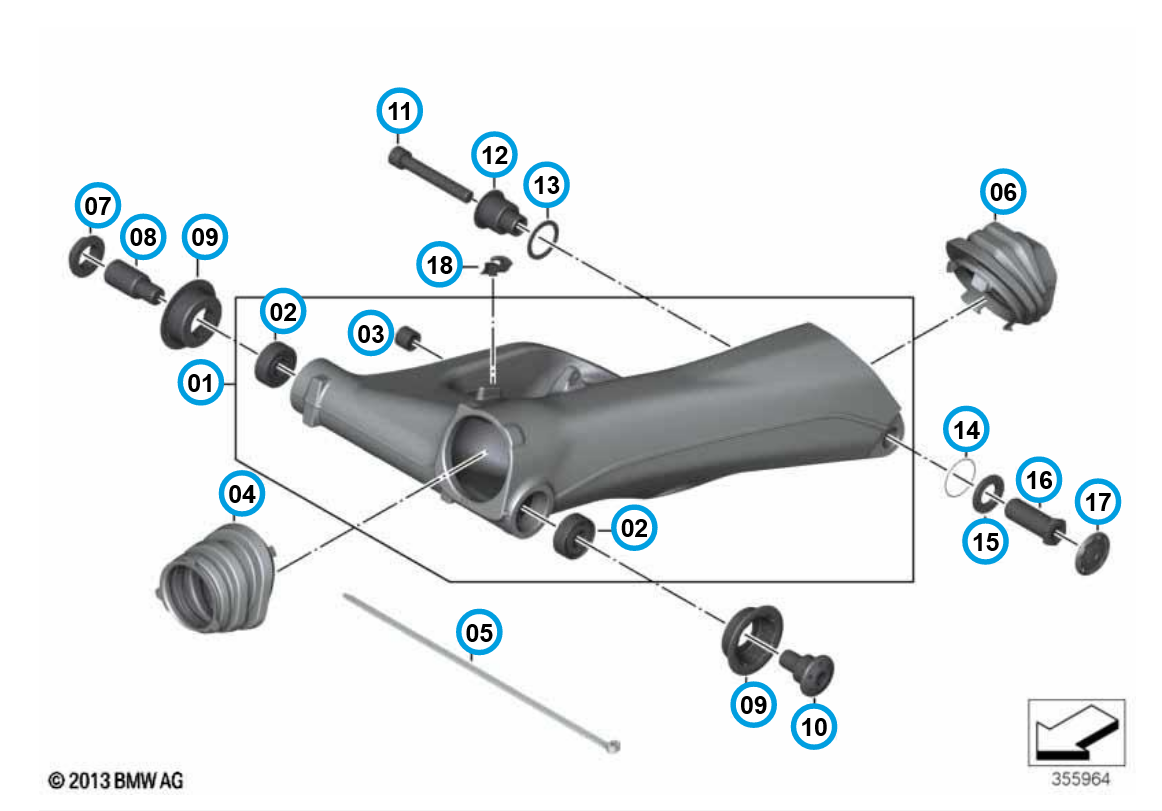

Wie auch immer....die Hülse von der Du sprichst, schaut im Ersatzteilbild so aus, als käme sie genau auf die andere Seite: (Nr.3)

Ja, das sieht so aus, das ist eben unglücklich gezeichnet. Es handelt sich aber bei der Position 3 um die Schiebehülse, Foto siehe oben, die im linken Teil der Schwinge sitzt. Auf der rechten Seite ist nur das Gewinde.

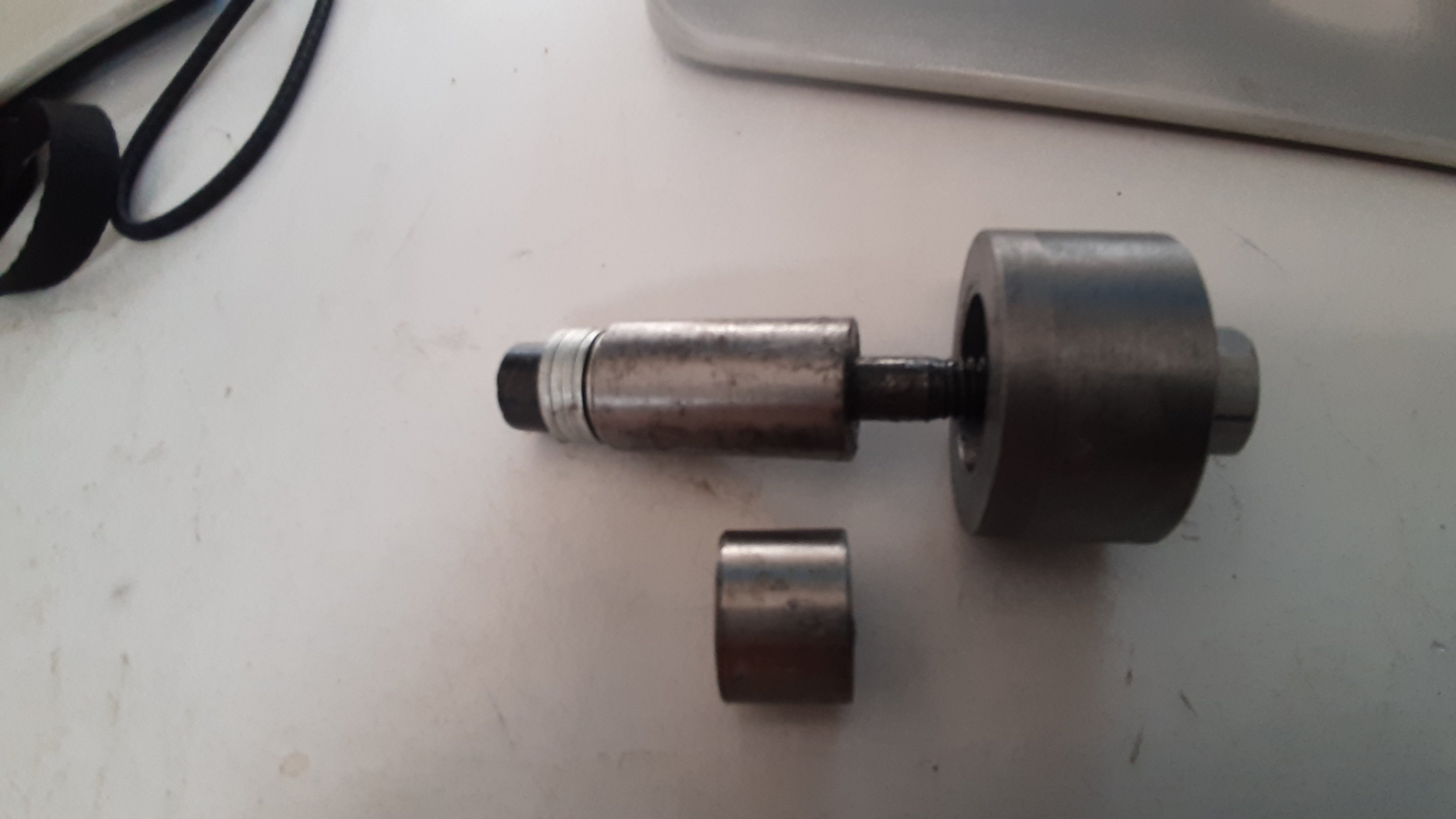

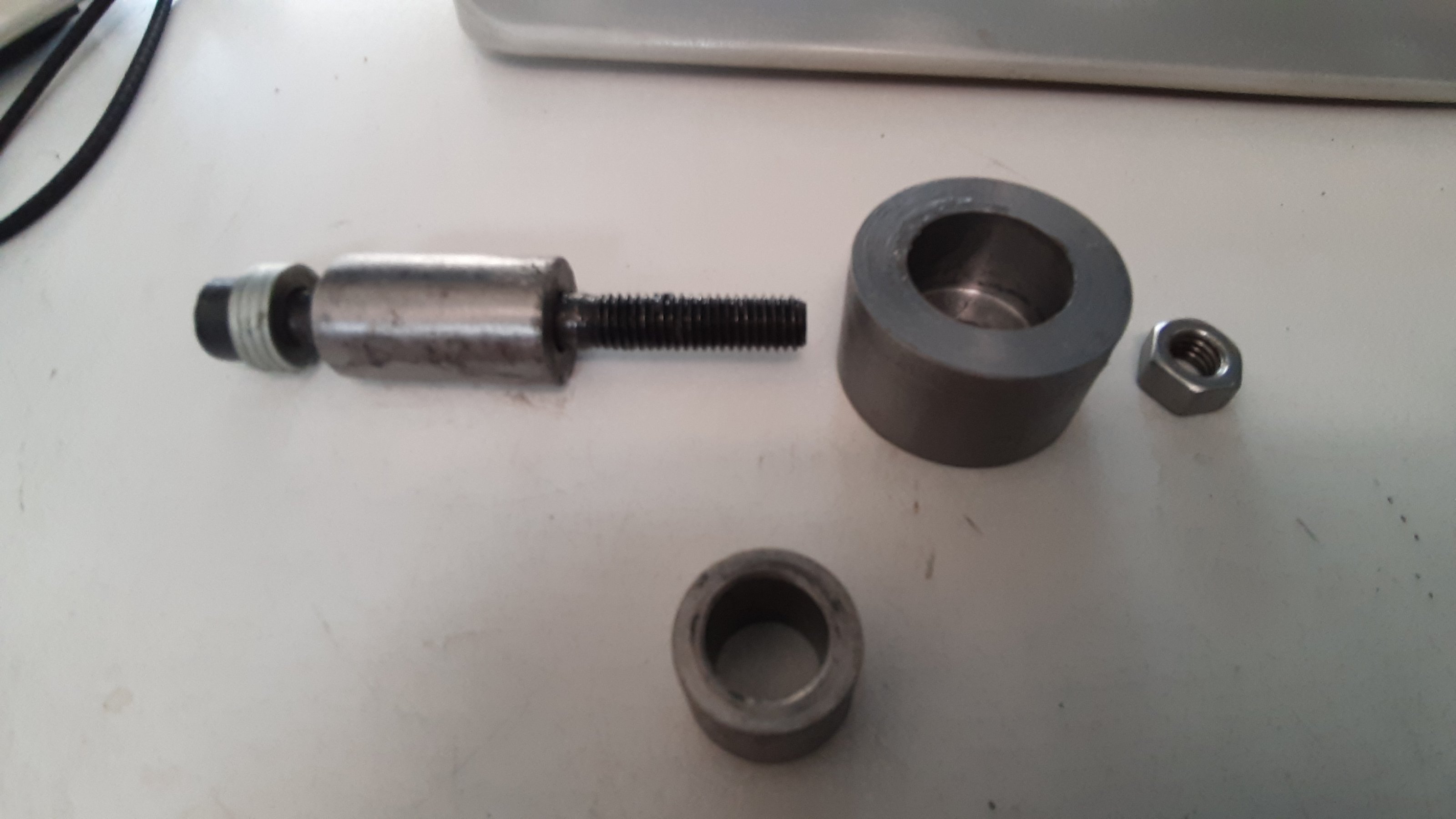

Um die Hülse herauszubekommen, hatte ich mir folgendes Hilfsmittel gebaut. Du hast auch vollkommen recht, wenn Du sagst: "also mit so roher Gewalt, das eine Metallhülse "aufpilst" geht man dort ja auch nicht dran. " Nur dann bewegt sie sich auch nicht.

Was hast du da jetzt genau zusammengebaut ?? Hülse , Schraube Scheiben… ???

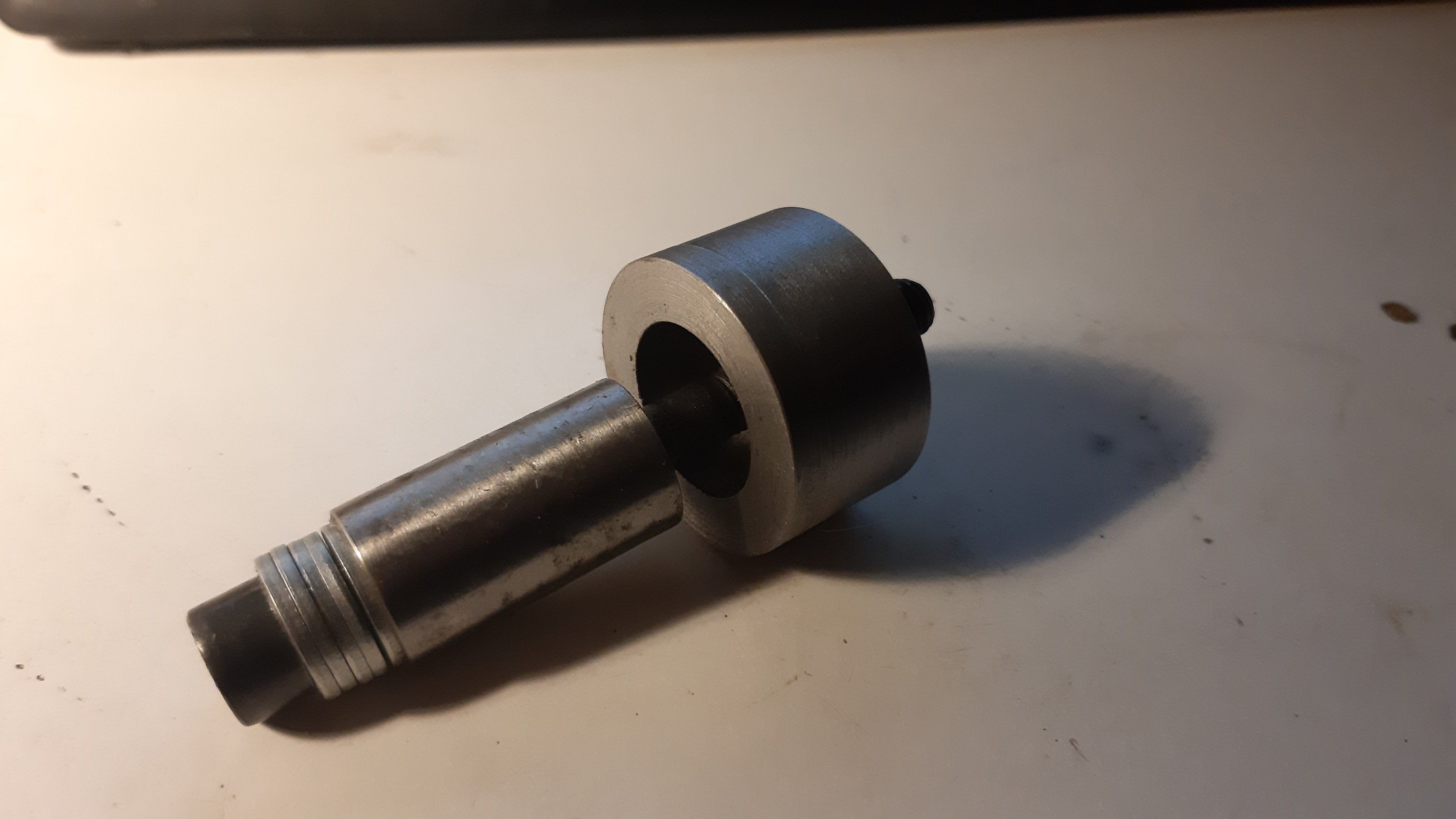

ich habe noch ein paar ältere Bilder gefunden, da sieht man das ganz gut. Vor einiger Zeit habe ich aus gegebenen Gründen die Schwinge meiner LC überholt. Das Mopped hatte damals 100000 km auf der Uhr und ich musste zuvor in Westafrika hunderte von Kilometern no road fahren, da massive Straßenbauarbeiten in Mauretanien stattfanden und man deshalb daneben einfach durch die Wüste fahren musste. Allerdings, die Schwingenlagerung war prima und hatte keine Schäden. Neue Lager verbaut und gut war es.
Auf diesen Bildern sieht man die Einzelteile. Unten befindet sich die ausgetriebene Buchse. Darüber die Ausdrückvorrichtung. Man sieht die M8x80 Schraube. Das Treibstück befindet sich links auf der Schraube, die Unterlegscheiben dienen nur der Längenanpassung. Die Buchse wird dann in den Becher hinein ausgedrückt.
Das Treibstück und der Becher sind einfache selbstgefertigte Drehteile. Das Treibstück hat einen Außendurchmesser, der etwas kleiner als der der Buchse ist, und der Becher muss tief und weit genug sein, um die Buchse aufzunehmen.
Vorgehensweise: Man steckt die Schraube mit dem Treibstück von links in die Schwinge (also dort, wo sonst die Schraube für die Federbeinbefestigung hineinkommt), innen (dort wo sonst das Federbein sitzt), wird der Becher auf die M8-Schraube aufgeschoben, Mütterchen drauf und das ganze zusammenziehen. Die Buchse kommt dann ohne jegliches Klemmen und mit geringem Kraftaufwand heraus und befindet sich dann im Becher. Mütterchen wieder entfernen und man hat alles in der Hand.
Wiedereinbau mit der bereits oben gezeigten Gewindestange. Die Buchse muss federbeinseitig bündig mit der Schwinge sein und nicht herausragen, dann läßt sich das Federbein leicht in die Schwinge einführen. Sonst kriegt man graue Haare.

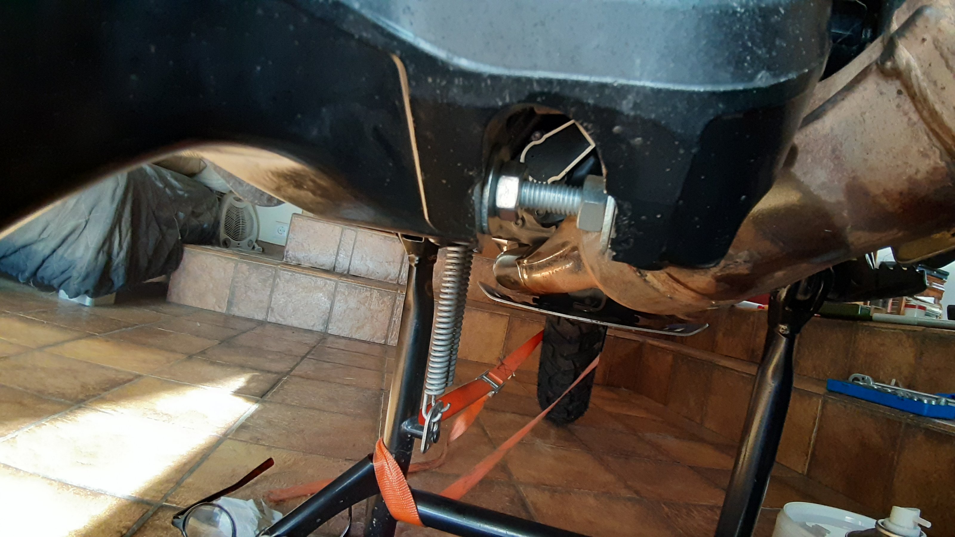

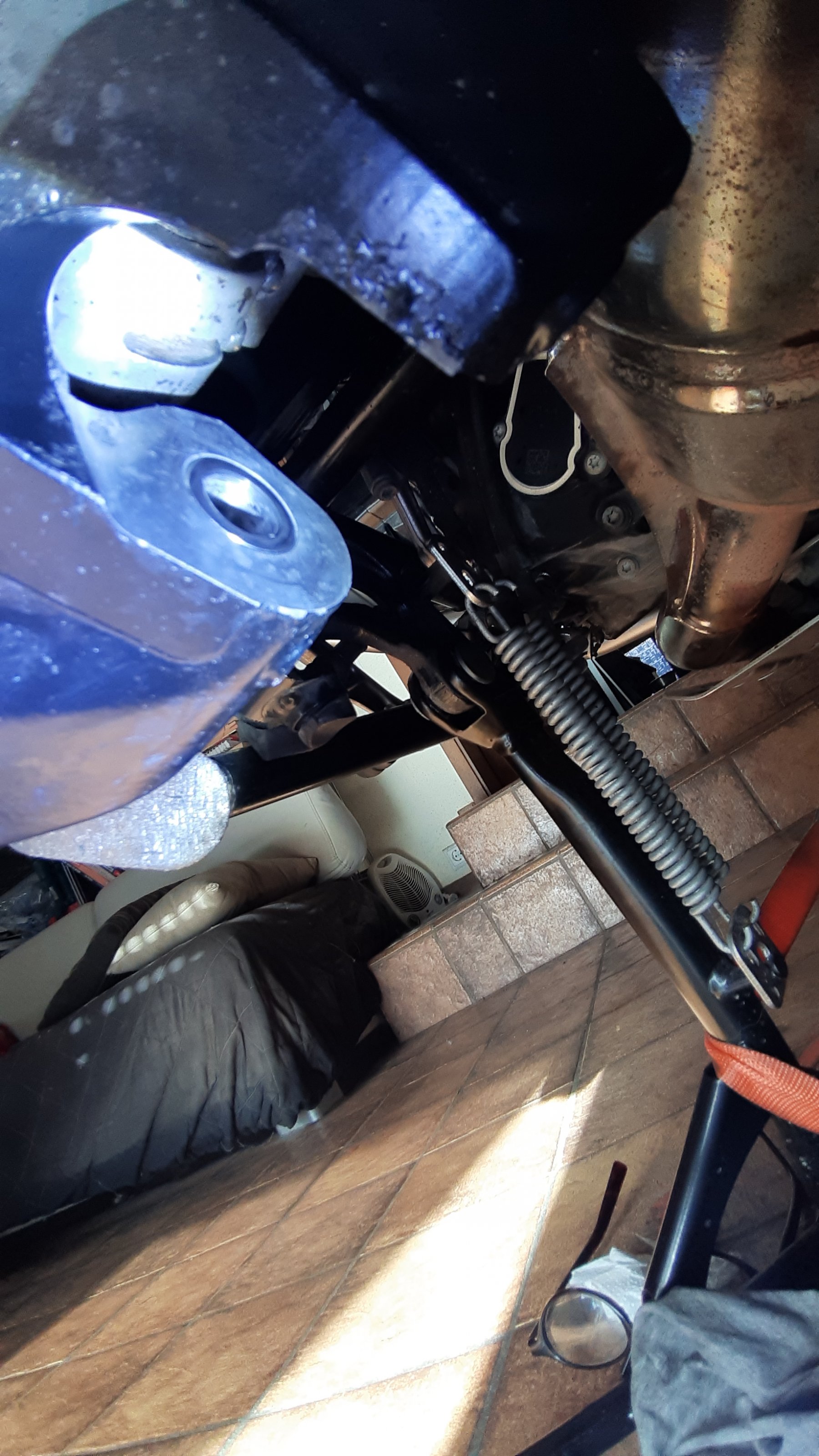

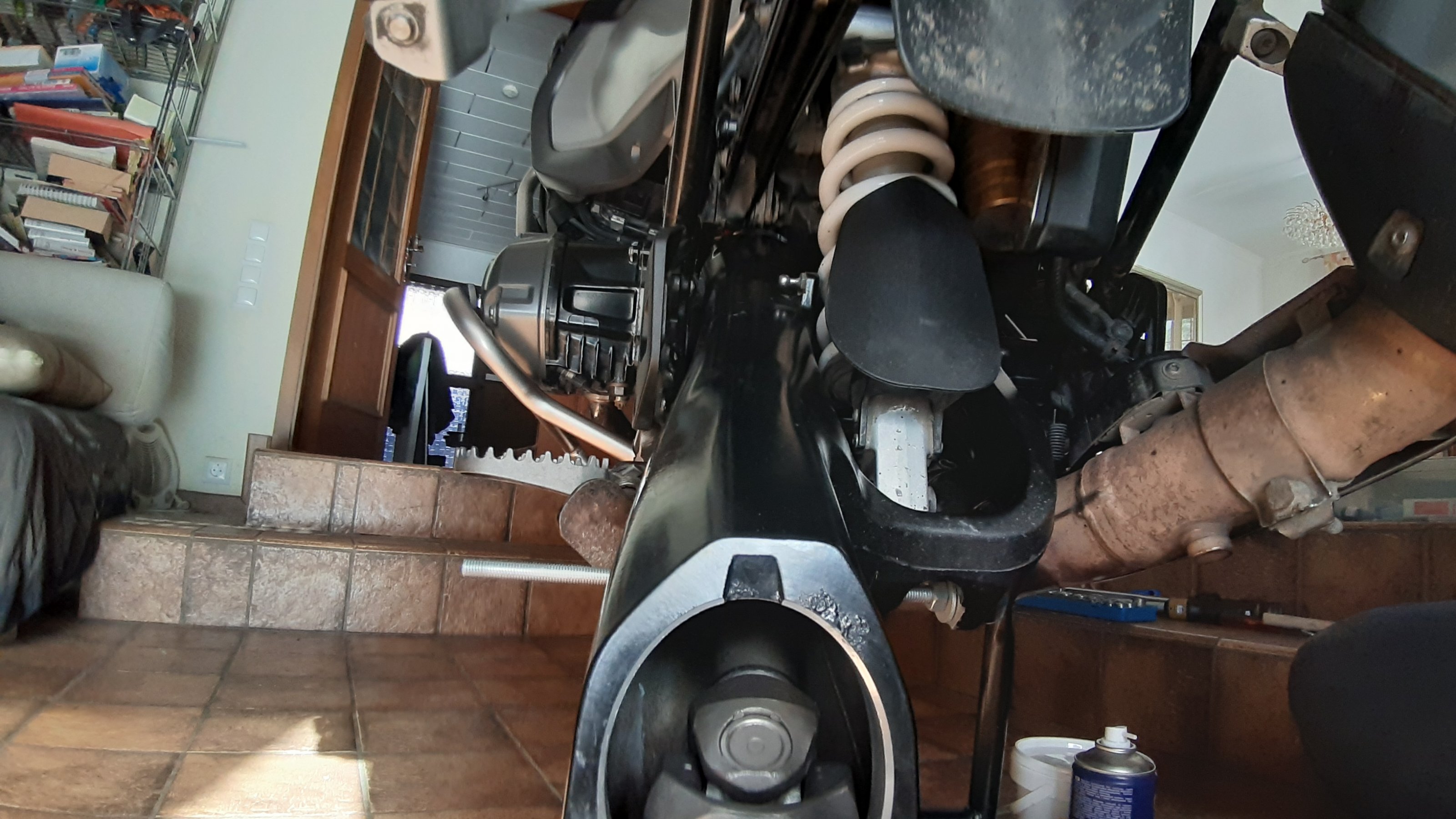

Ich habe gerade noch ein Foto gefunden, das zeigt, wie man die Hülse eindrückt. Ein Drittel geht noch mit Handkraft, dann kommt die Gewindestange zum Einsatz.

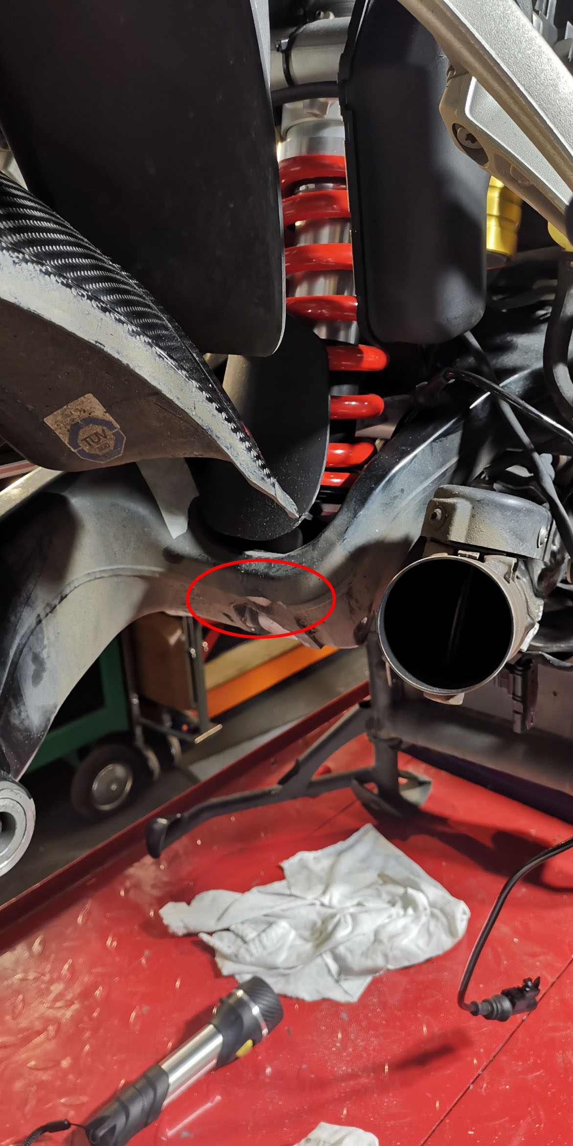

Jo. Den Spritzschutz kann nicht "richten", der ist mit 2 Schrauben fixiert. (Der ist mittig...blöde Perspektive). Die blanke Stelle an der Schwinge hab ich schon 2 mal übertüncht. Kommt wohl vom Innenschutzblech...nun bleibt es so wie es ist :wink:🤷‍♂️
