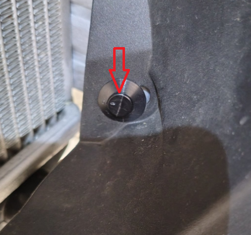

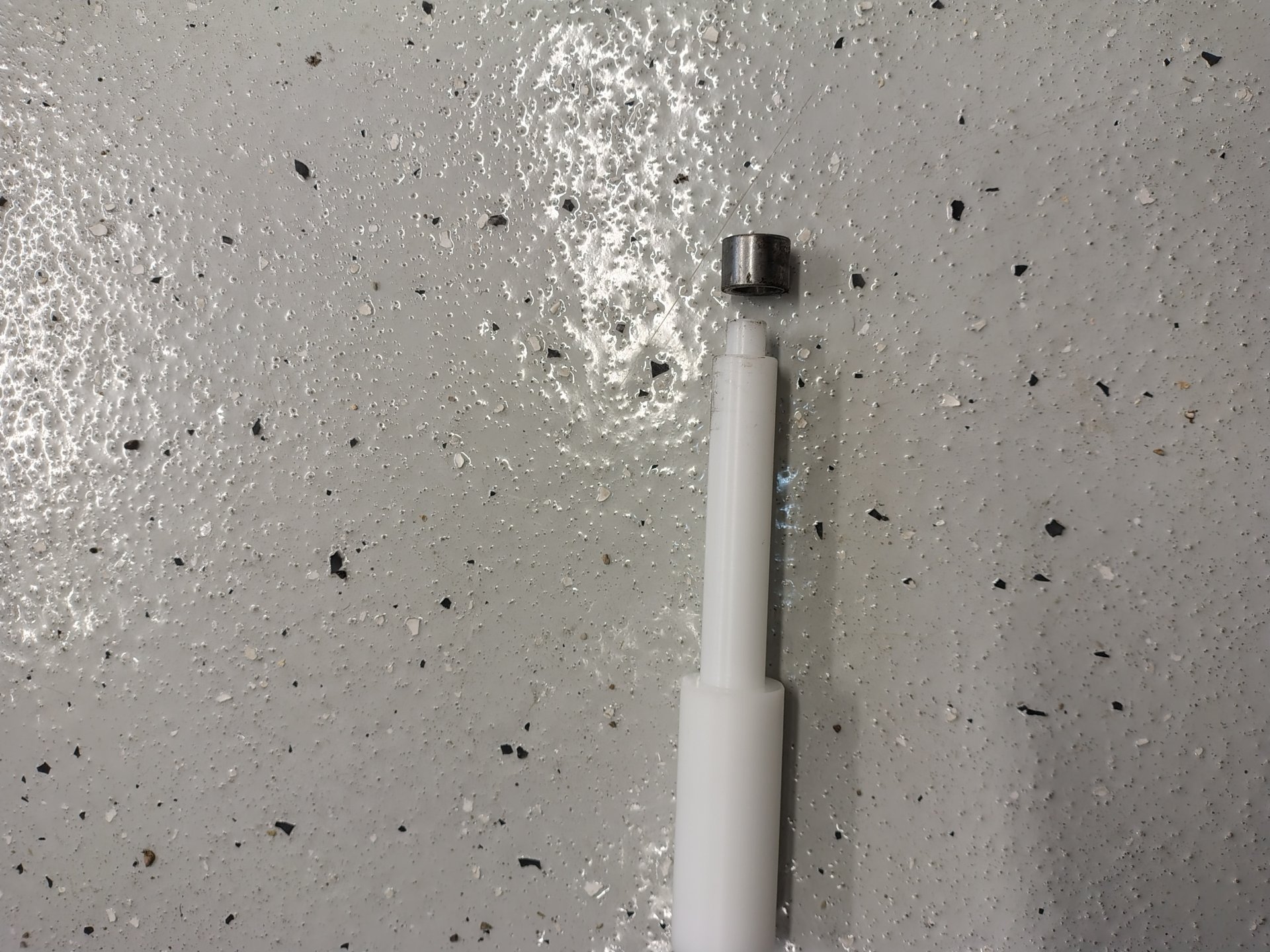

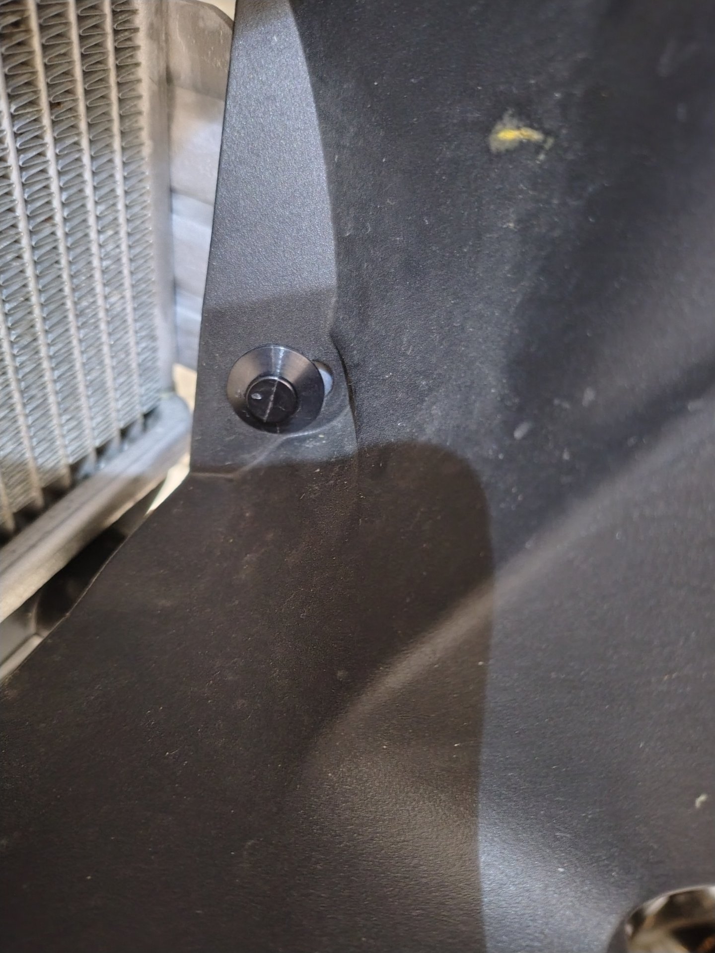

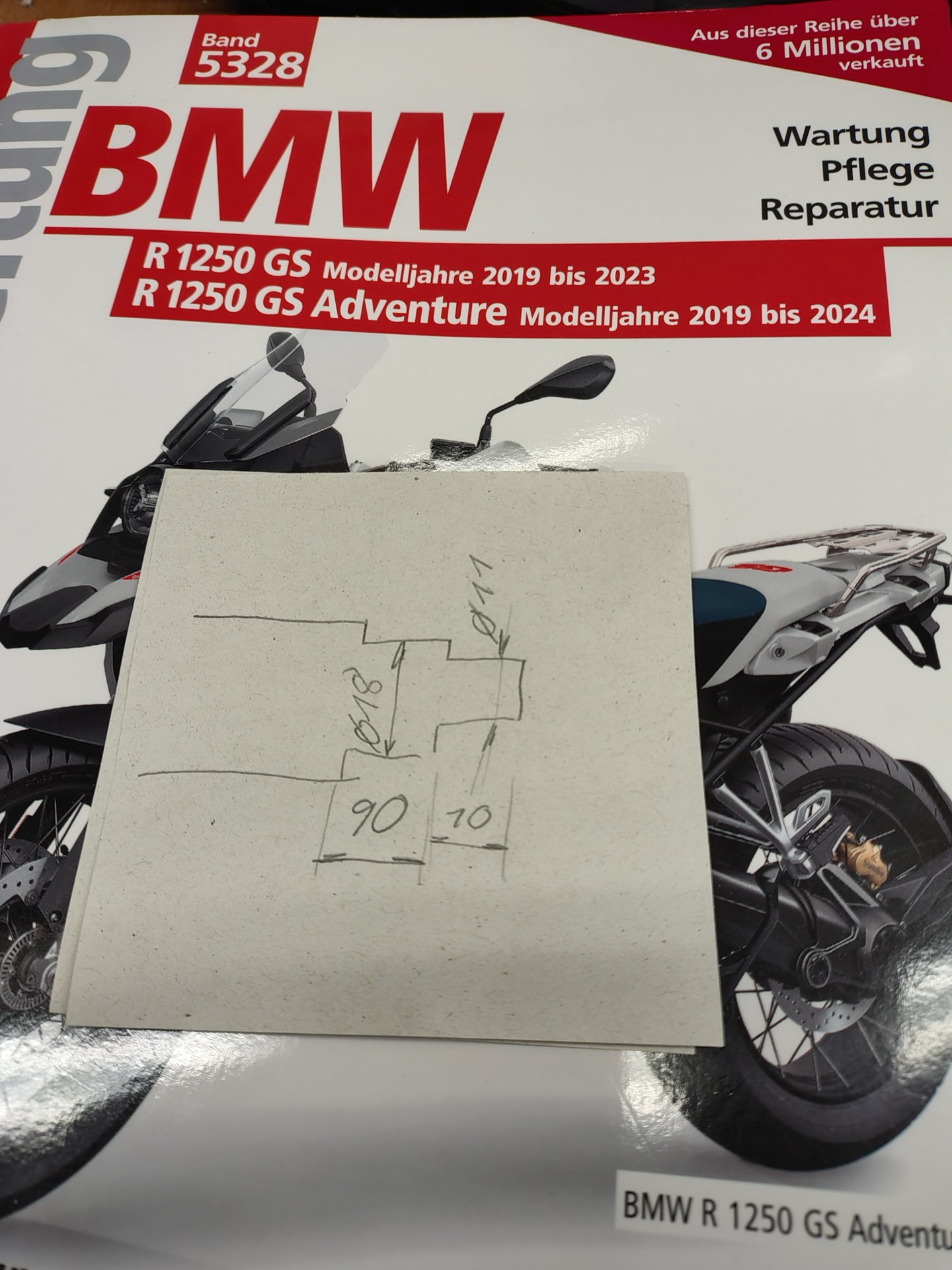

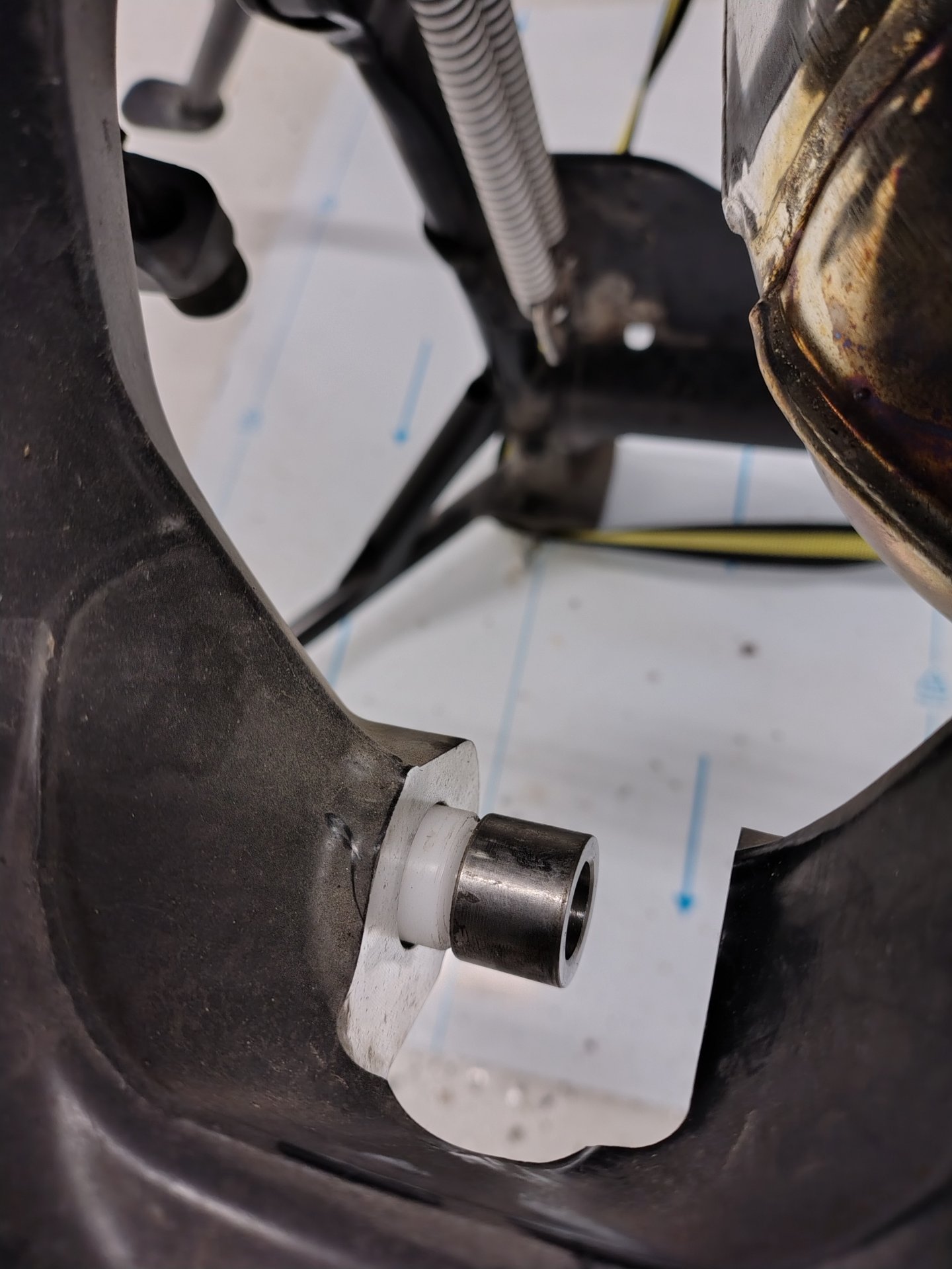

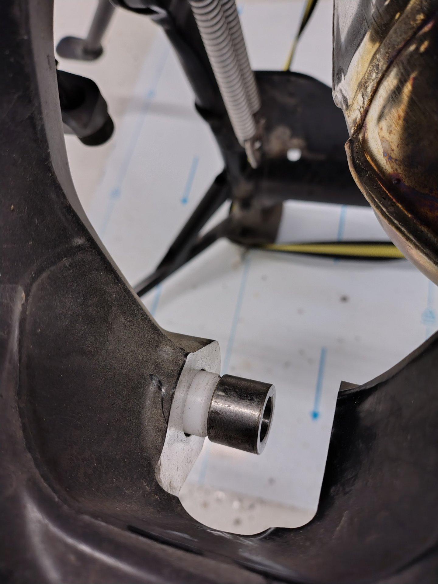

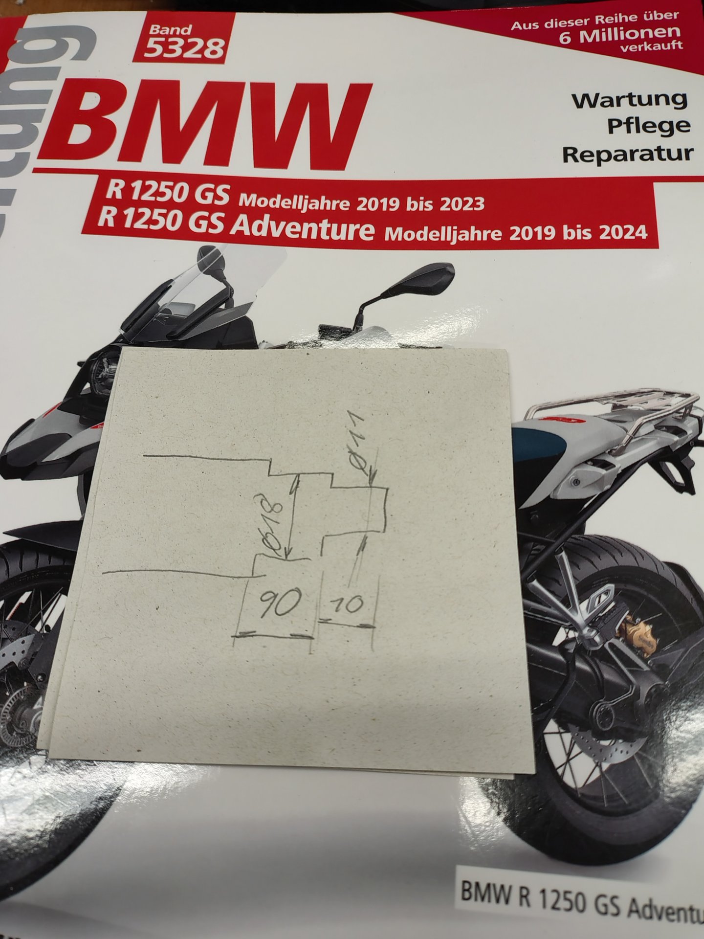

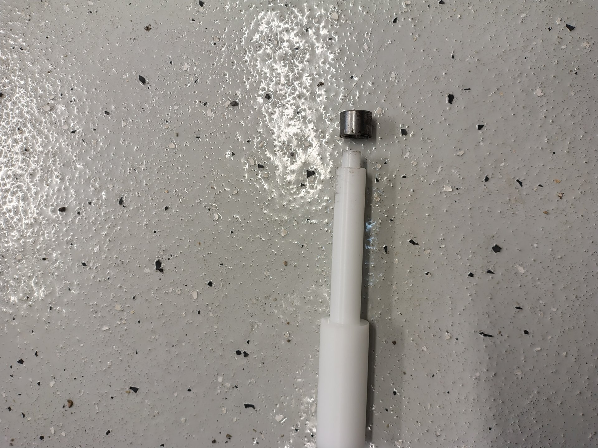

Für die Schiebehülse hatte ich mir einen Dorn aus Pom gedreht. Zwei normale Schläge von Außen die Hülse zur Mitte hin raus bewegt. Geht leicht. Die Hülse sauber gemach, mit leichtem Schmierfilm wieder rein gedrückt.
Denn wie der Name schon sagt soll die Schiebehülse sich schieben lassen. Durch das anziehen der Schraube wird die Hülse an das Federbeinauge gepresst und so der Kraftschluss hergestellt.
War schon bei der Lufti so.

Mit nem spitzen Gegenstand reindrücken

Noch besser ist, eine 5mm Einziehmutter zu montieren. Dann hat man Ruhe vor dieser Frickellösung

Mit einem Uhrmacherschraubendreher (ein flacher, mittlere Größe) da reinhebeln und den Stift am Bund zu sich ziehen, dann plöppt das raus. :)
Eine Einziehmutter ist sicher nicht verkehrt, wenn man 30.000 - 100.000 km/a fährt und das Fahrwerk alle paar Monate revidieren muss..... :p

Habs raus gepupelt.

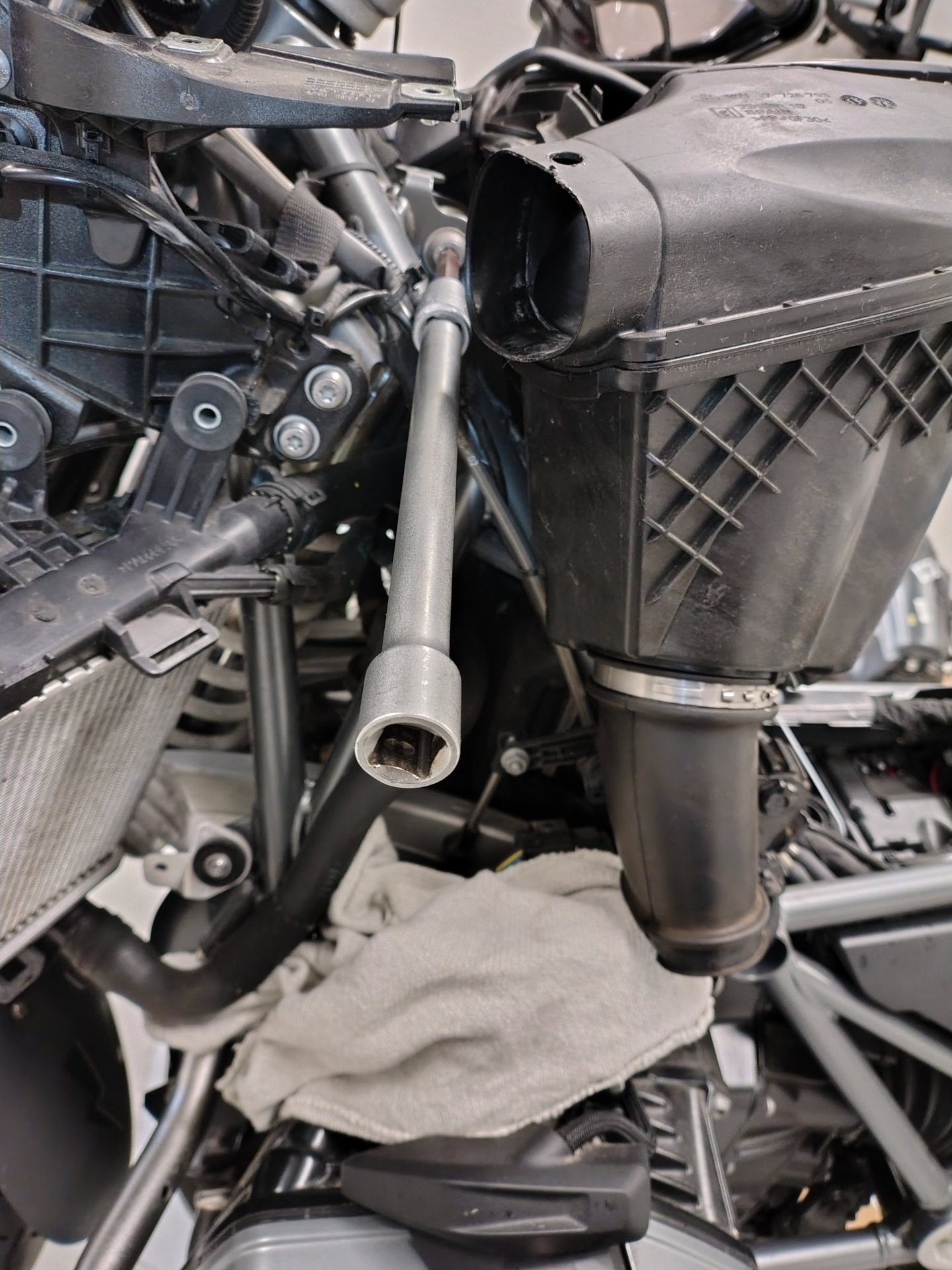

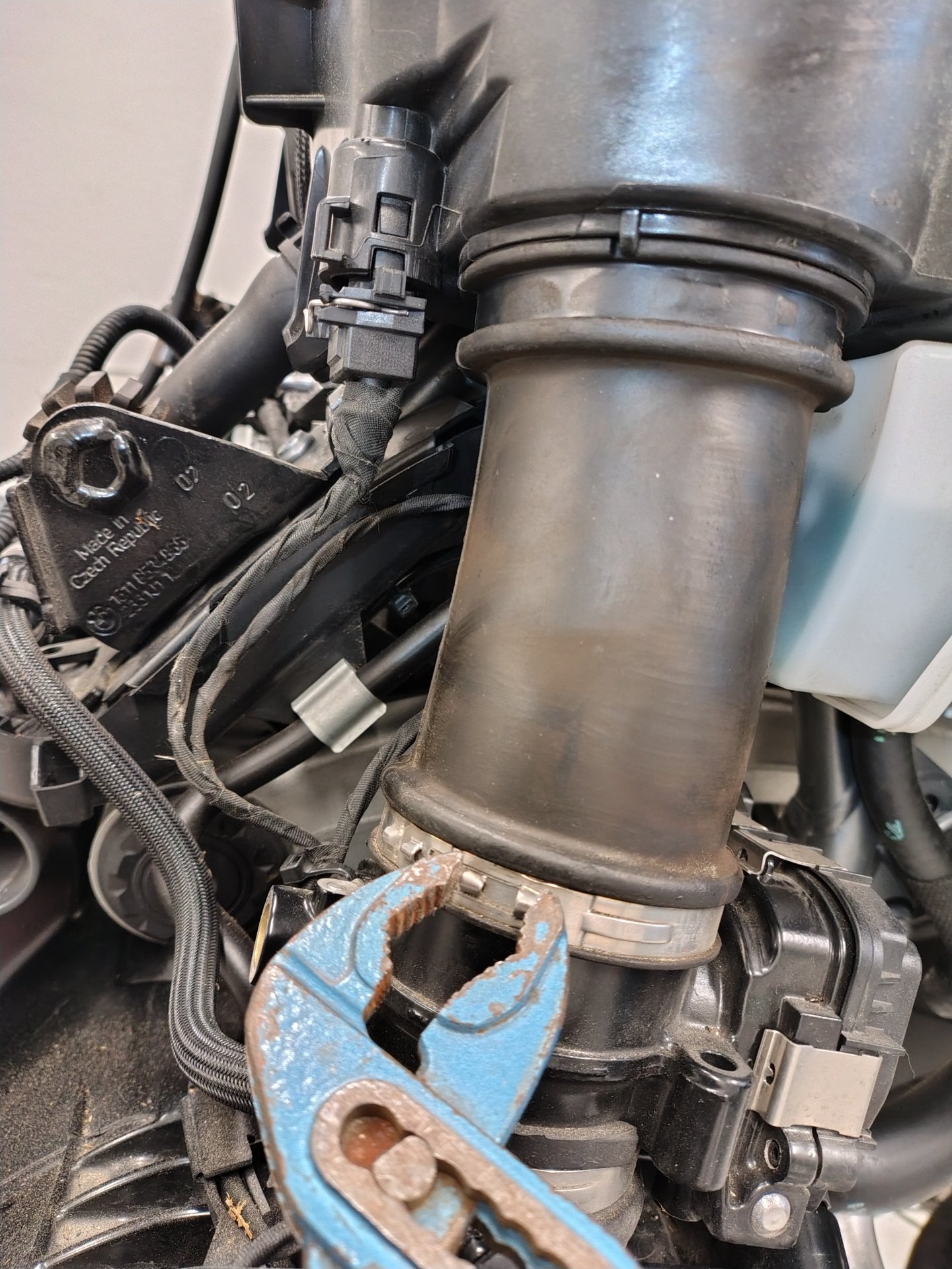

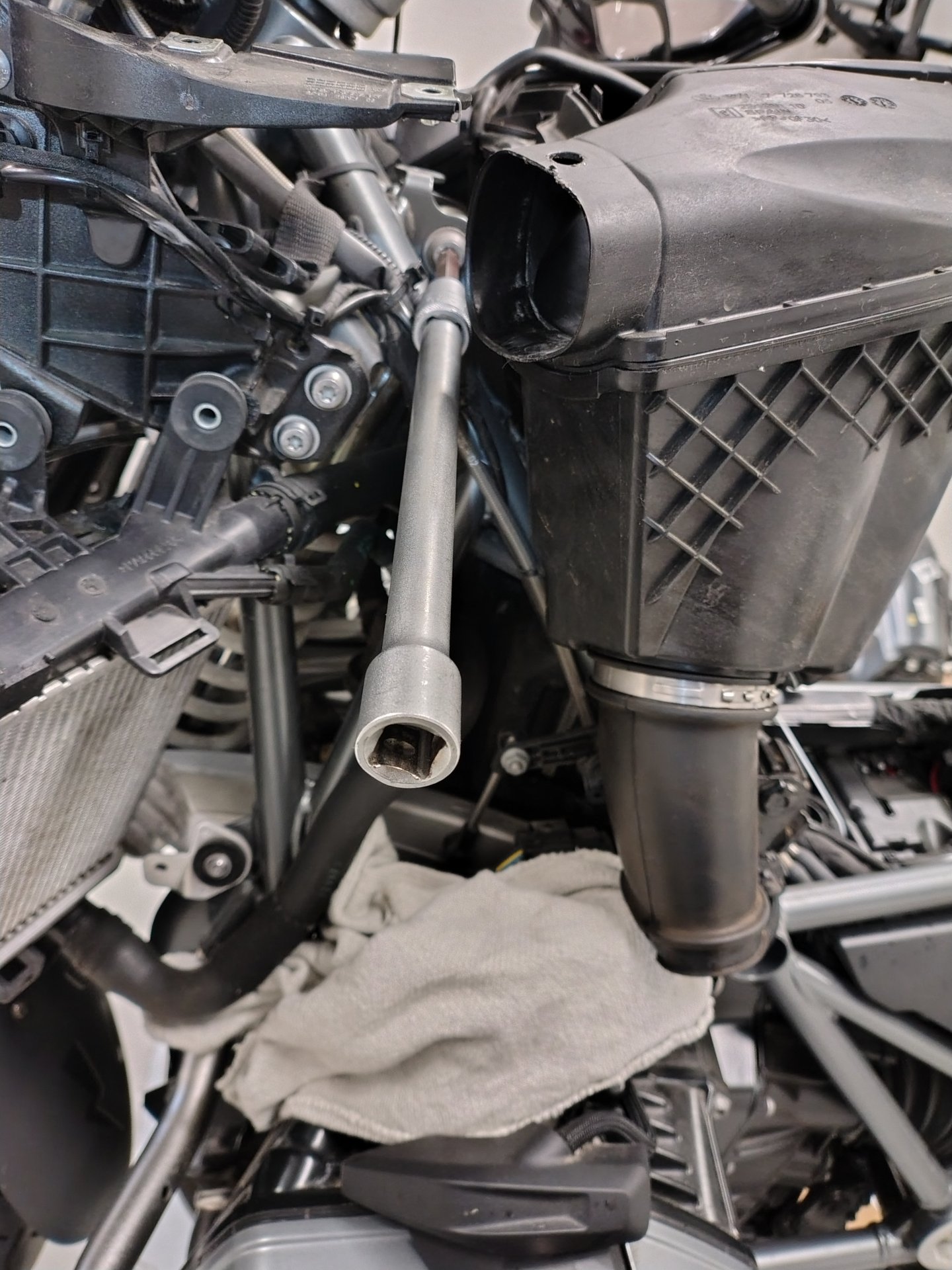

Aber den Luftfilterkasten so weit zurück ziehen wie in #97 gelingt mir nicht. Krieg schon das Ansaugrohr am Luftfilterkasten ohne Gewalt nicht abgesteckt.

Je nach Laufleistung macht es durchaus Sinn, auch den Luftfilterkasten zu entfernen und die Drosselklappen auszubauen und zu reinigen. Ich tät mal so am 80.000km schätzen, je nach Einsatzzweck, merkt man einen Effekt.

Das Ansaugrohr hat Nasen, die man nach innen drücken muss (per passendem Schraubendreher beispielsweise) , um es aus dem Luftfilterkasten "auszuclipsen". Die sind bei Atze garantiert noch eingerastet.
Danach geht dann auch Luftfilterkasten zurückziehen. :)
Aber wie Andi schrieb, bei höherer Laufleistung sollten auch die Ansaugstutzen runter (lohnte bei mir mit gerade mal guten 20 tkm nicht wirklich) , die Drosselklappengehäuse raus und alles schön gereinigt.

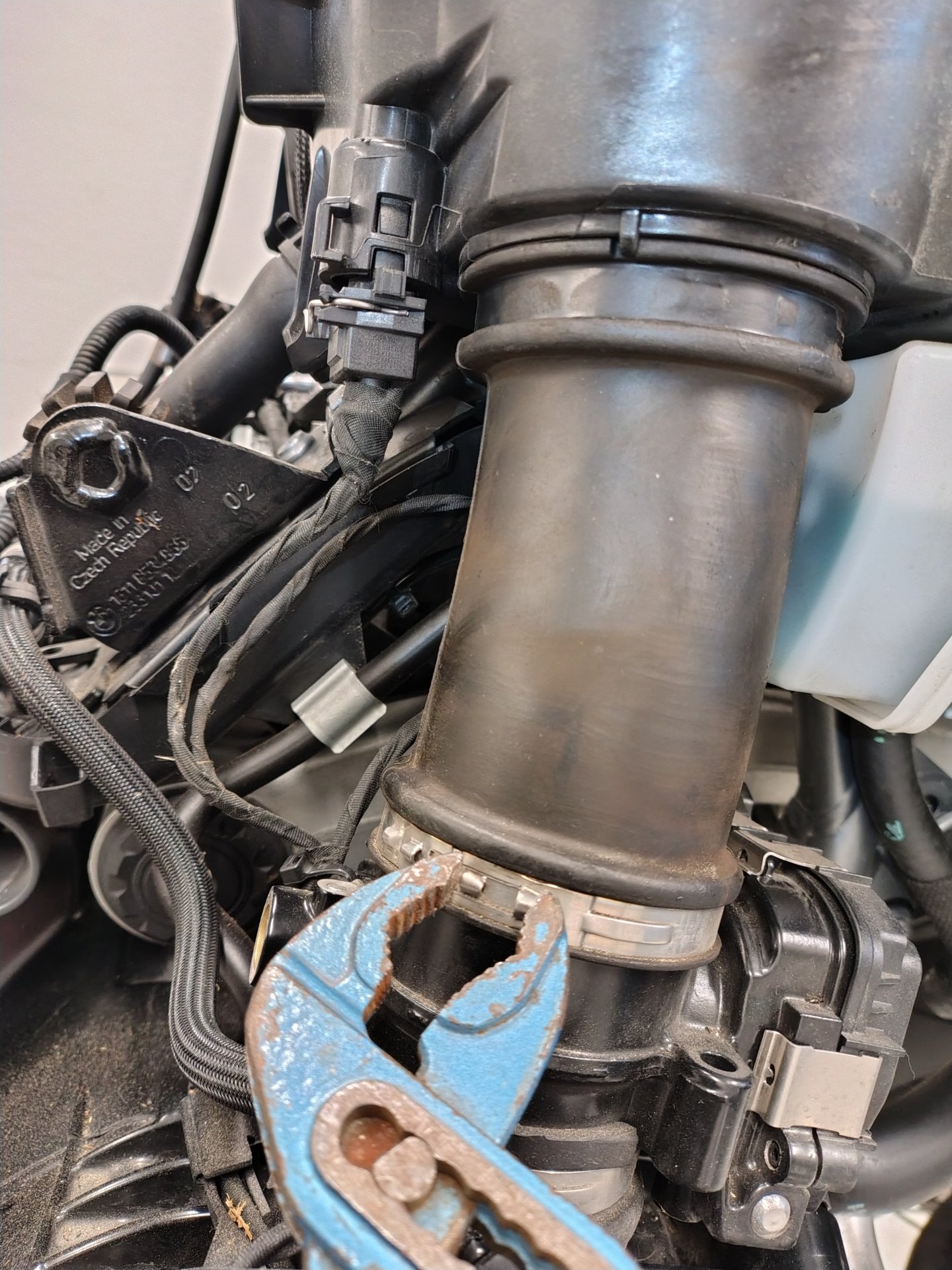

...die unteren Nasen vom Ansaugrohr rein drücken und Rohr geht prima raus.
Die oft gefürchteten Ottinger Schellen gehen mit einer mittleren Wasserpumpenzange ganz einfach auf und auch wieder zusammen. Am besten die untere Schelle lösen.
eigentlich genügt eine Schelle auf der linken Seite, aber um das Kabel vom Dämpfer auszustecken muss dann doch die rechte Seite mit geöffnet werden.

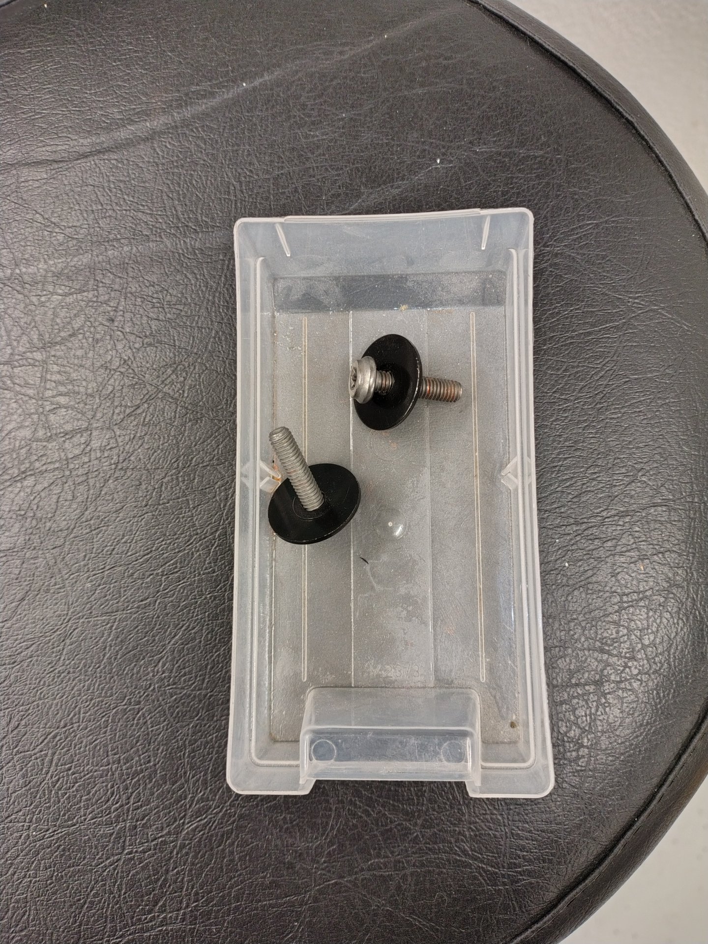

Mist, zwei Schrauben übrig. Wo gehören die hin? M6x25
Andi#87
Andi#87
07.11.2010
21.092
42781
R 1250 GSA 2019
Luftfilterkasten?

Luftfilterkasten?
Luftfilter hatte ich die vier Schrauben Deckel runter und erneut.
Vor allem die zwei schwarzen Unterlegscheiben irritieren mich.....
gefunden, Befestigungsschrauben vom Kühler :redcarded:
