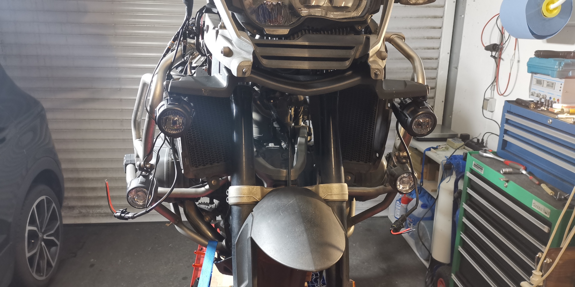

Heute mal die Gewinde der Federbeiaufnahmen sauber geschnitten. Danach alle Kabel von irgendwelchen Zusazinstallationen sauber verlegt.
Dann hab ich mich an den zweiten Satz Zusatzscheinwerfer gemacht.
So passt es, aber der Schnabel dann nicht mehr. Es fehlen die Aussparungen :eekek:.
Also: Plan B und das Chinageweih draunbauen. Mal schaun wie es dann aussieht..:grin:

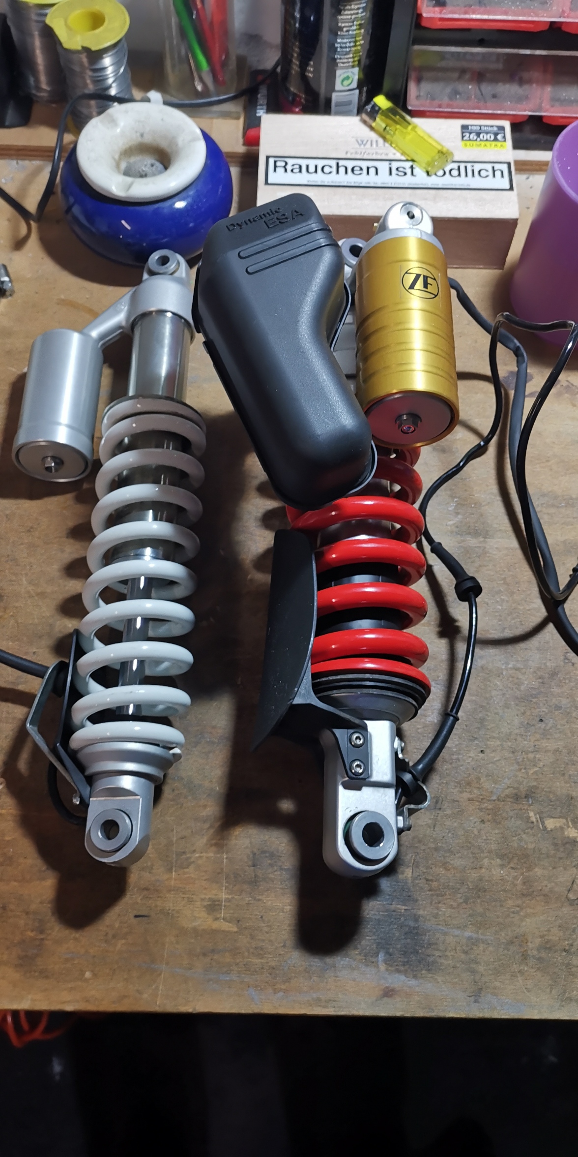

So,
heute habe ich meine Federbeine zurück bekommen. Reine Bearbeitungszeit: 2 Wochen. Wunschgemäß wurde hinten eine neue Feder mit höherer Federrate verbaut, die es (leider) nur noch in Rot gab..

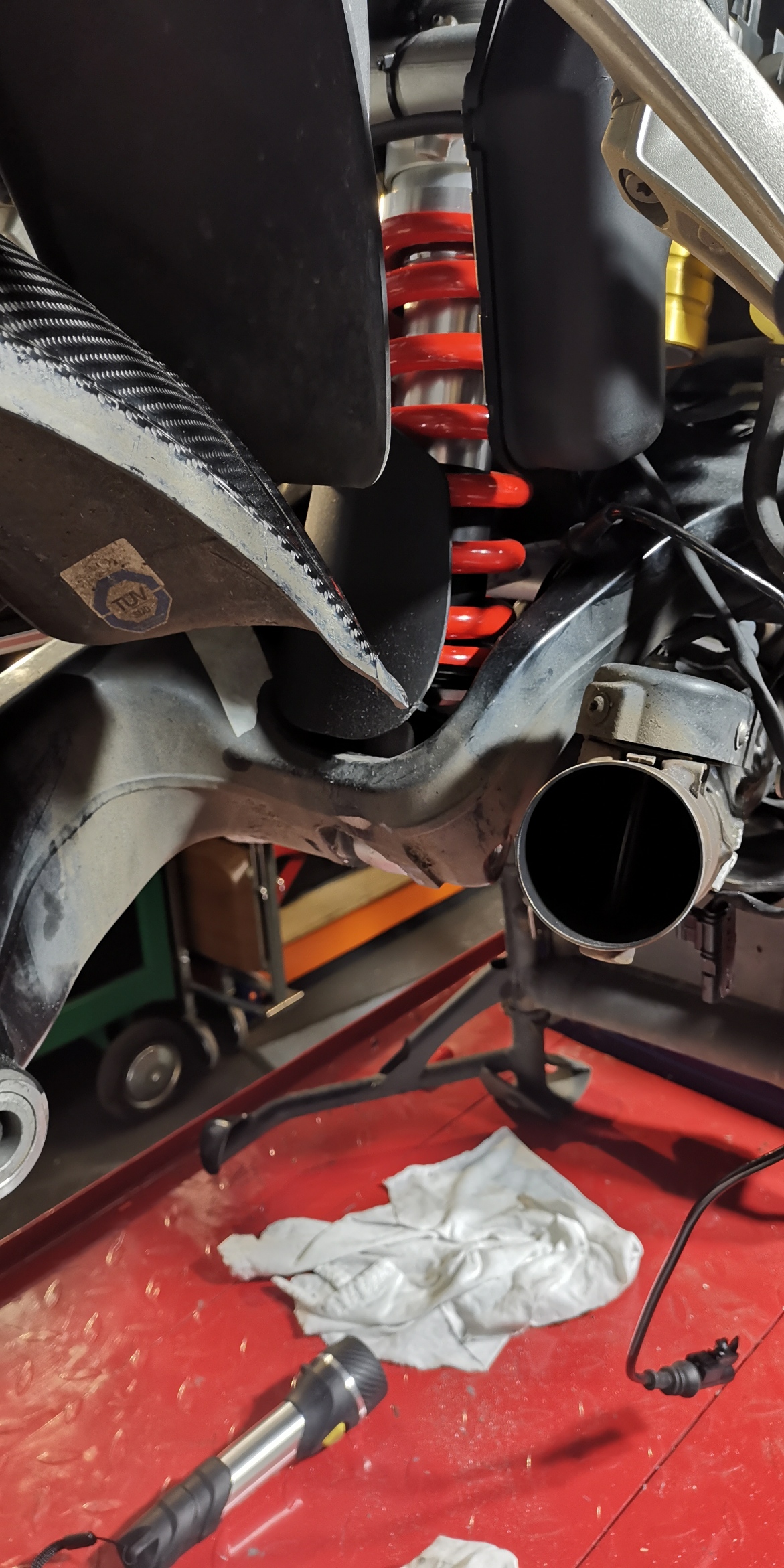

Der Einbau des hinteren Federbeins war dann wieder eine 1a Zangengeburt. In der Aluschwinge ist entgegen der Gewindeseite der unteren Dämpferbefestigung eine Stahlhülse eingepresst. Diese stand ca. 2mm vor, so das sich das Federbeinauge hier verkantet hat. Keine Chance das Federbein dort rein zu bekommen. Am Ende half nur noch der Drehmel und ein Schleifer, um den "Grat" einseitig abzuschleifen. Dann passte es.
TIP: Die ESA Kabel vor dem Absenken des Heckrahmens verlegen. Das erspart Flucherei.:grin:
Der Einbau des Vorderen Federbeines war dagegen Kindergeburtstag...Morgen gehts weiter, ich hoffe dann bis zum Schluss....

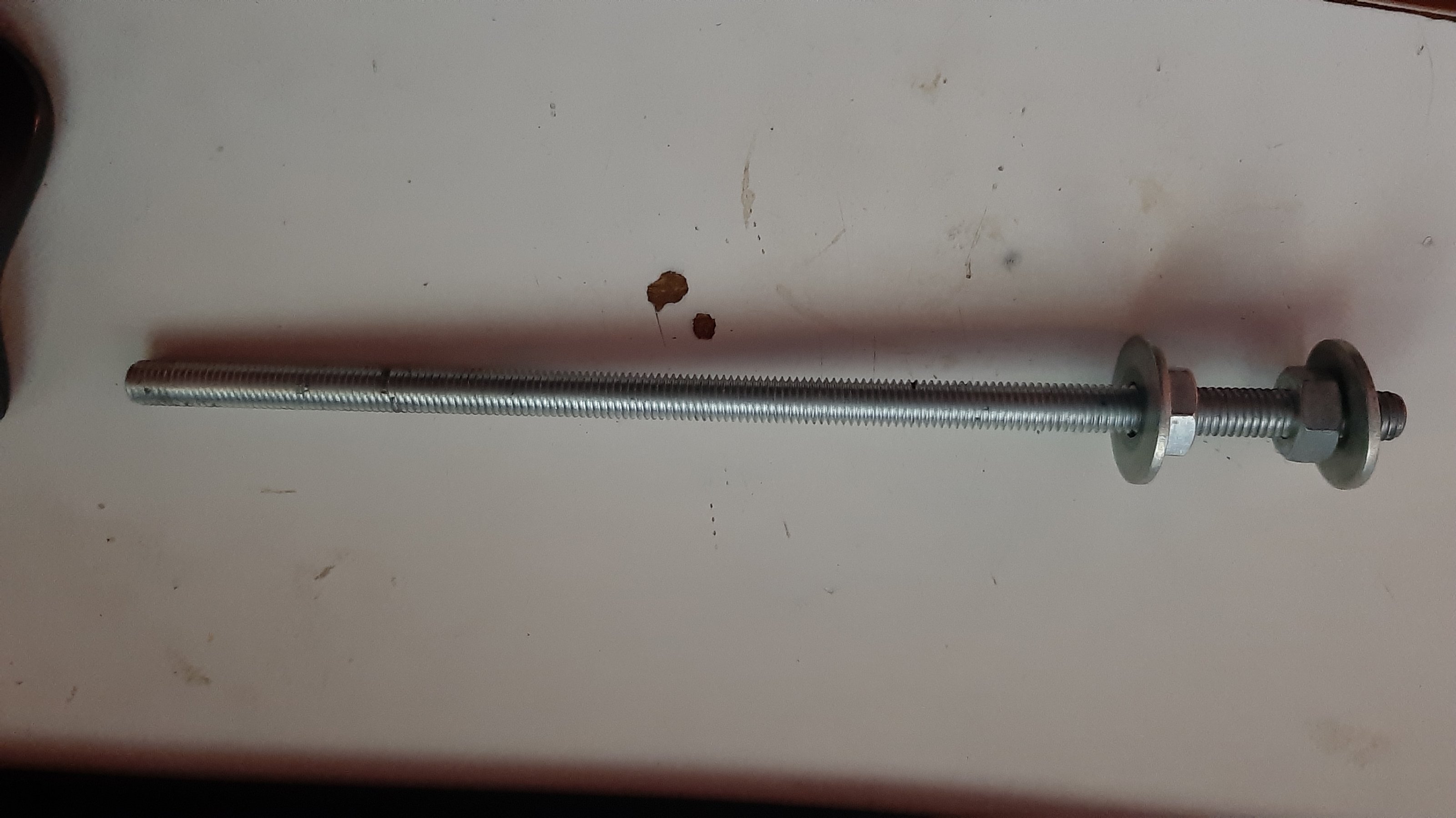

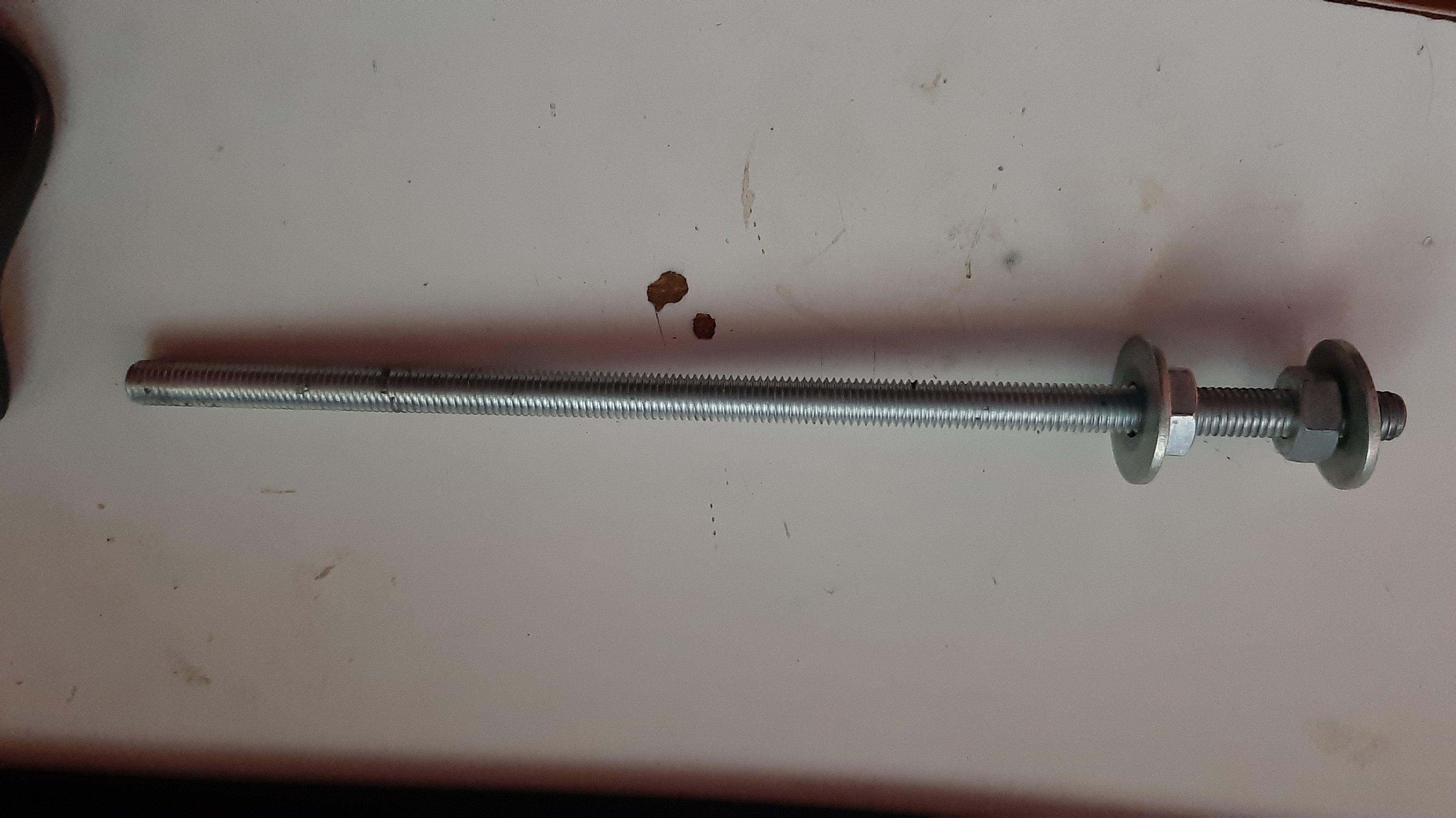

Das Zurückdrücken der Schiebehülse in der Schwinge geht ganz einfach und schnell. Man nimmt eine 10 mm Gewindestange, 2 Muttern und 2 Karosseriescheiben. Das fädelt man von links kommend durch die Schwinge und mit mit einem Maulschlüssel dreht man eine der Muttern mit ganz wenig Kraft und schiebt die Hülse wieder ein. Diese Hülse ist dafür da, damit das Federbein vollkommen spielfrei gehalten wird.
Es empfiehlt sich aber vorher die Hülse herauszunehmen, und mit Optimol dünn einzuschmieren, damit das ganze nicht über die Zeit festkorrodiert. Dafür braucht man dann aber andere Hilfsmittel, um die Hülse herausdrücken.

Meine Hülse saß Bombenfest, hat sich keinen mm bewegt, in keine Richtung....Wohl Korrosion nach zwei durchgefahrenen Wintern....
Nun ist alles montiert......(und ob ich da freiwillig nochmal dran gehe, kann ich jetzt noch nicht sagen :facepalm:)

Die Hülse läßt sich nie nur mit Handkraft verschieben. Man muss immer mit "Übersetzung" arbeiten. Sieh es mal anders herum, falls sie wirklich festsitzt, was ich nicht glaube, dann würde jetzt dein Federbein nicht spielfrei eingebaut sein.

Ohne das hier ausufern zu lassen: Es war schon ein fetter Dorn nebst Hammer im Einsatz....
Und: Wenn die Hülse an der richten Stelle festgegammelt ist, ist es schon Spielfrei.... :wink:
