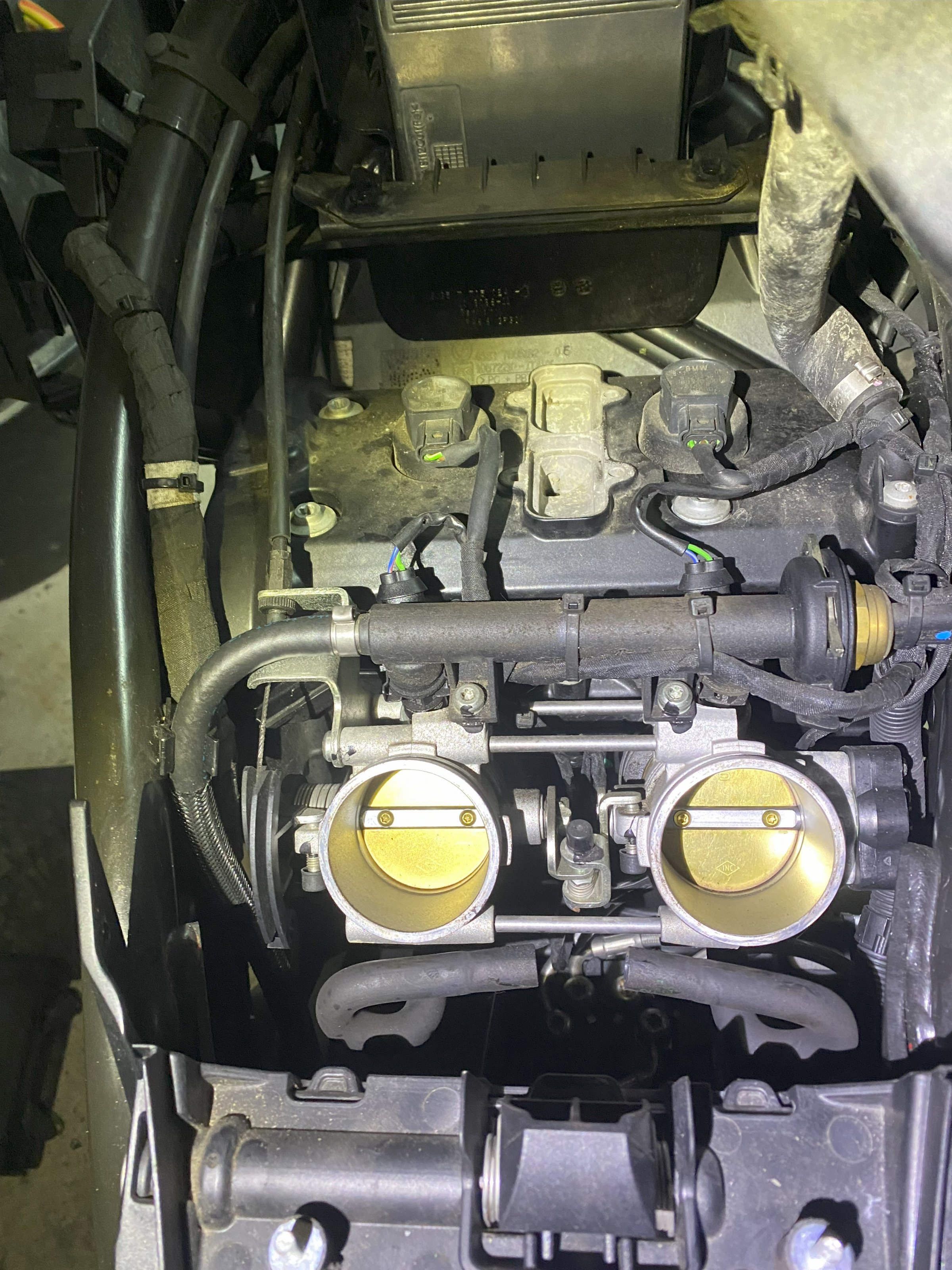

Hallo in die Runde,
letzte Woche hab ich an meinem Bike das Federbein getauscht. Dazu musste die Verkleidung und Luftfilterkasten runter um an die Schrauben zu kommen. Alles wieder schön zusammengeschraubt. ...dachte ich. Als ich die Maschine startete war, wie oben beschrieben kein runder Lauf und Sie ging wenige Sekunden später aus, mit einem lauten Knall , bzw. Verpuffung. Auch mit Gas , ging es nicht besser. Dann hab ich erstmal das tolle Forum durchforstet :-). Ich hatte -weil die Verkleidung runter war- auch noch direkt die Batterie aufgeladen , leider ohne vom Netz zu trennen. Aus Sorge , dass ich mir die ZFE /Steuergerät abgeschossen hab, bestellte ich mir auch gleich mal das MOTOSCAN mit ODB2 um auf Fehlersuche zu gehen, leider erfolglos.
In einem Nachbar-Forum (F800-Forum) hab ich gestern einen Hinweis über defekte Schläuche gelesen und heute nochmal die Karre zerlegt. ...und siehe da , ich habe die zwei Schläuche volle Pulle übersehen die zur Einspritzung gehen
Happy. Ganz schön Fummelei die an den Luftfilterkasten, das T-Stück anzuschließen
Ich wollte dies mal hier kundtun, falls jemand ähnliche Symptome hat . Foto hab ich mal angehängt

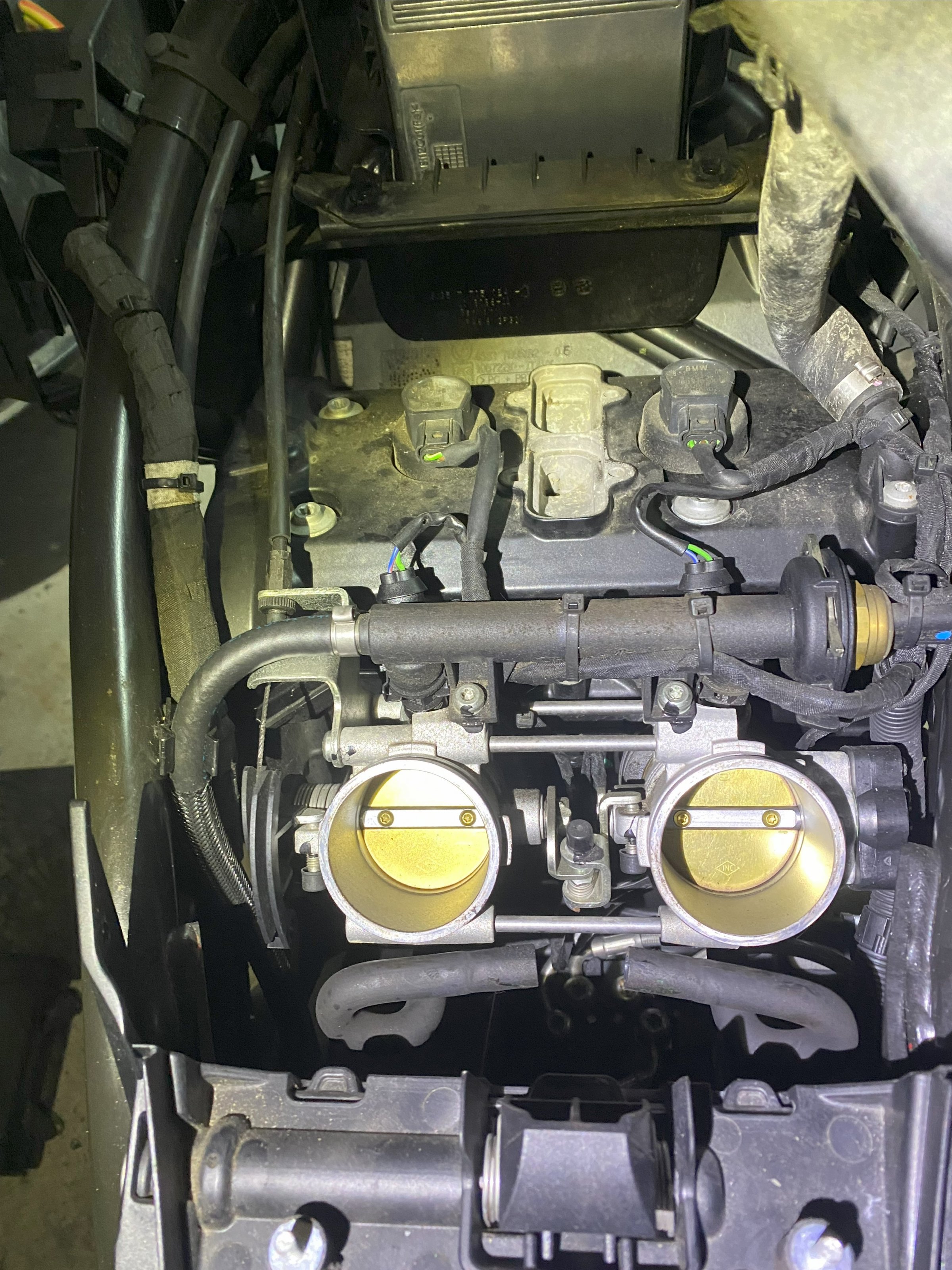

Happy. Ganz schön Fummelei die an den Luftfilterkasten, das T-Stück anzuschließenIch wollte dies mal hier kundtun, falls jemand ähnliche Symptome hat . Foto hab ich mal angehängt
