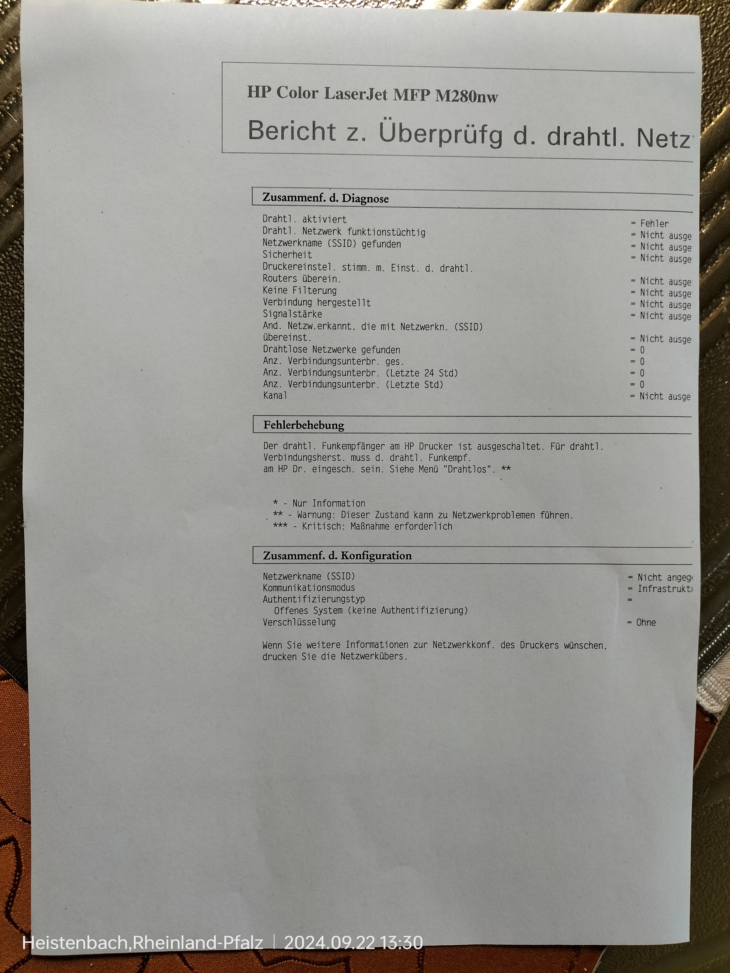

Hallo, ich bin neu hier und habe ein Problem. Mein Drucker, ein HP Color Laser Jet Pro MFP M280nw, den ich gebraucht gekauft habe, druckt aus dem Fach 2 nach rechts versetzt aus (siehe Foto). Woran kann das liegen?

Ich hätte jetzt spontan gesagt dass der Einzug verschoben ist, hatte ich zumindest einmal. Normal sollten die Blätter ja in der Mitte sein, bei mir waren Sie damals links. Ich konnte die beiden Führungsschienen die über Zahnräder laufen verschieben, dann ging es bei mir wieder. Vielleicht einfach als Idee.
EDIT: Vielleicht mal einen Reset machen, könnte auch sein dass Fach 2 auf Querformat eingestellt ist oder so.

Ich habe schon alles probiert, Fach 2 rausgezogen, auch die Ausrichtung geändert und wieder zurück. Half alles nichts.

Schon mal auf Werkseinstellung zurück gesetzt?
Für den Drucker sollte es ein Firmwareupdate bei HP geben. Evtl. das mal probieren?

Ich würde meinen, da ist irgendein obskures Papierformat als Default eingestellt.
Denn physisch einfach "seitlich versetzen" kann sich weder der Laser noch die Trommel, und schon gar nicht das Papier im Einzug.
Wobei.. wenn der Drucker A3 Format besässe und A4 in die falsche/falsch eingestellte Kassette eingelegt wäre.. dann könnte ich mir solche Ausdrucke vorstellen. Was aber nicht am Drucker läge.

Es ist ja auch nur aus dem Fach 2 raus. Beim Einzelblatteinzug in Fach 1 Ist ja alles in Ordnung.

liegt nicht nicht am Drucker - bin mir zu 99,9% sicher, das du das Dokument dem Drucker im Querformat / landscape schickst.
D.h. wenn du druckst, kannst du wählen in welchem Format - das mal checken.

Das sieht mir, wie schon erwähnt, nach einer Formatfrage aus. Könnte sogar DINA3 quer sein bei der großen Schrift.
Ist der Drucker im WLAN? Kannst Du von Deinem Handy aus drucken? Druckt der Drucker aus allen Quellen so?

"Fach 2" ist bei jedem HP (Laser) Drucker der Defaultschacht. Sowohl Einzelblatteinzug als auch andere Papierkassetten haben eine andere Bezeichnung und müssen speziell im Druckauftrag angegeben bzw. eingestellt werden.
Wenn nichts [anderes] angegeben ist, kommt immer Schacht 2 zum Zuge. Inklusive des dafür eingestellten Papierformates, egal, was tatsächlich drinliegt.
