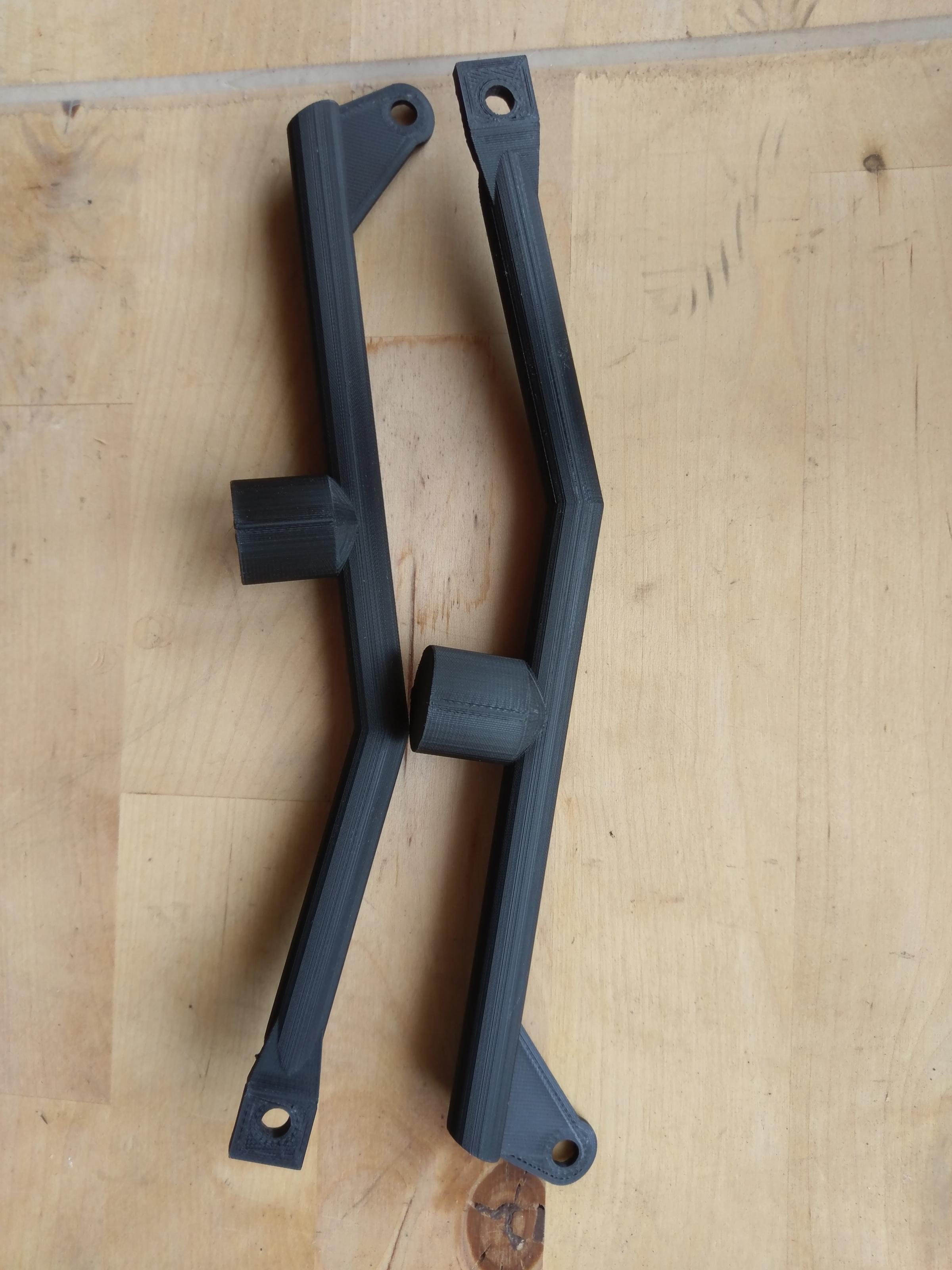

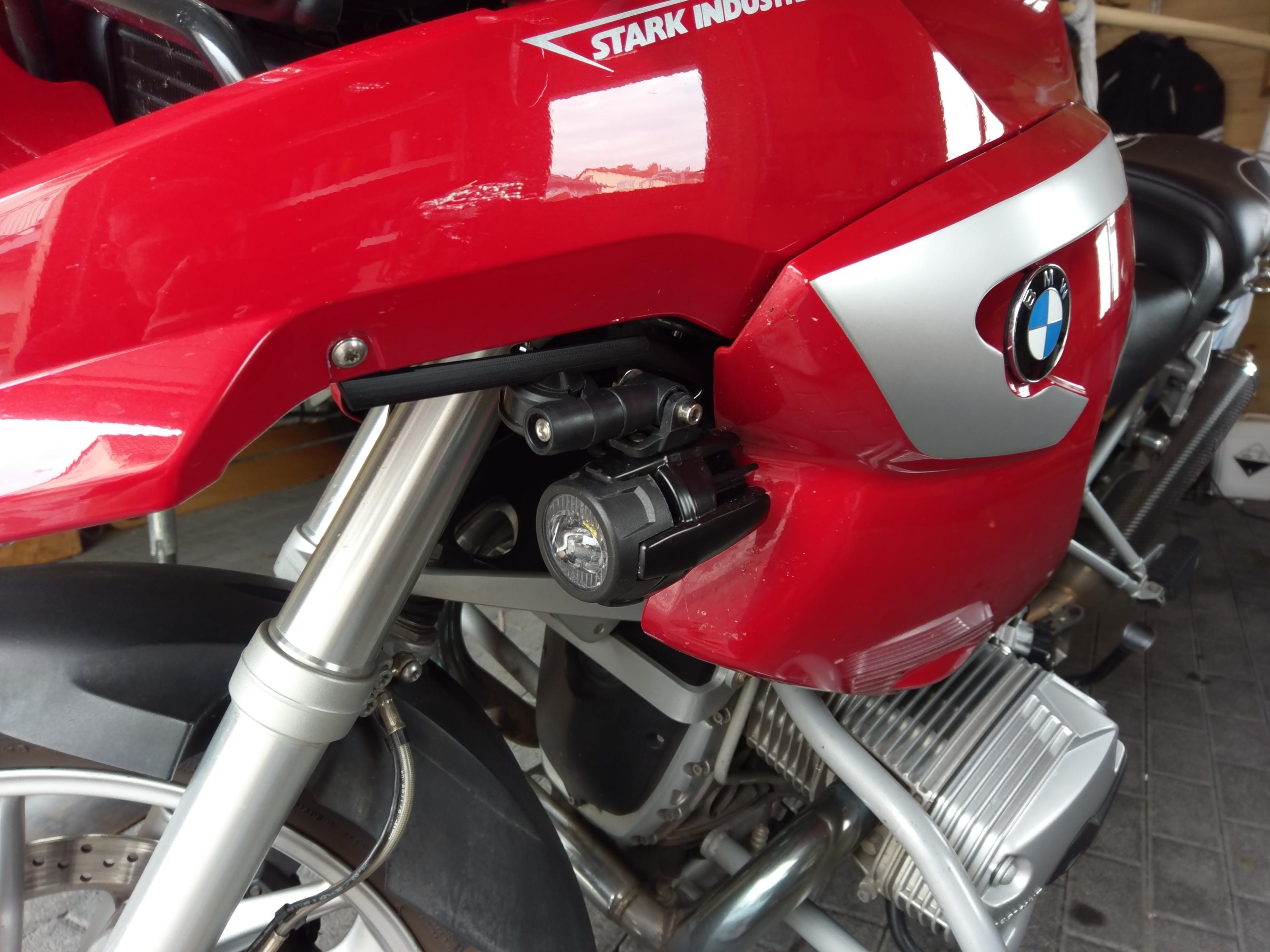

da ich mit den verfügbaren Lösungen nicht ganz zufrieden war (optisch oder zu teuer) habe ich mittels CAD Halterungen für die LED-Zusatzscheinwerfer der K25 konstruiert.
Wer die auf einem 3D Drucker nachdrucken möchte, findet die notwendigen Dateien auf Thingiverse:
https://www.thingiverse.com/thing:3608741

Und das kann man mit "PA+30" drucken? Das wäre das üblicher Weise verwendete Material.

Ich habe schwarzes PLA verwendet, bis auf leichte Vibrationen des Lichtkegels bei bestimmten Drehzahlbereichen alles i.O. und stabil.

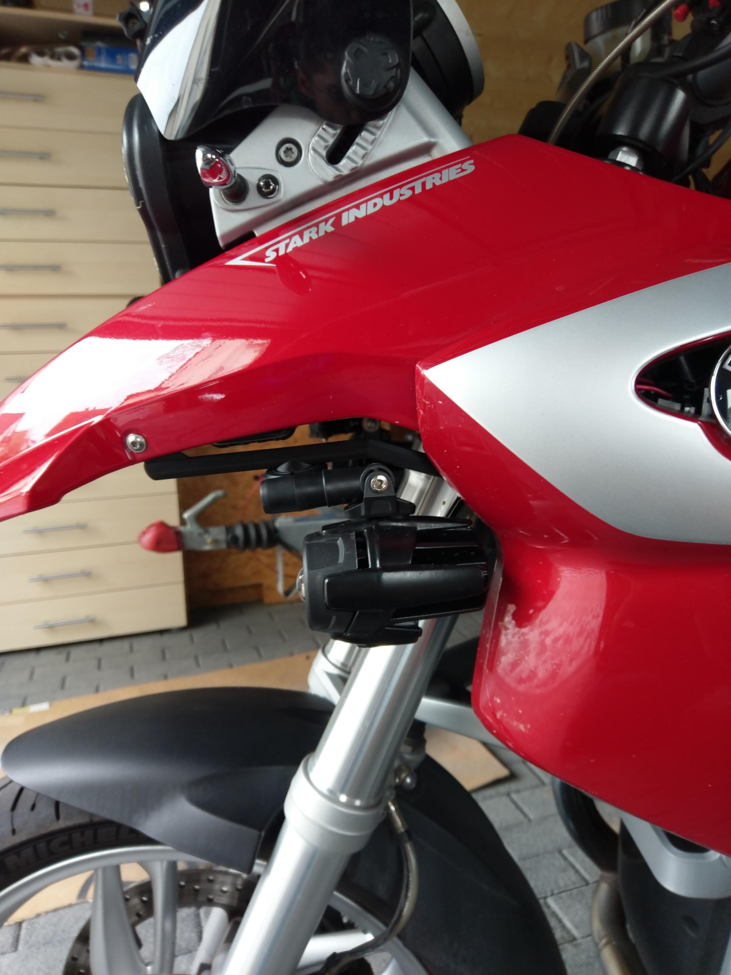

Stark Industries - echt jetzt? :confused:
Der Halter ist aber schick - leider habe ich aber keinen 3D Drucker aber dafür Sturzbügel.
Braucht der Tony aber natürlich nicht, der fällt ja nie nicht hin.
Der sitzt höchstens mal wegen Drogen hinter Gittern :D

Wenn Du es schon zuordnen kannst, dann ist das MCU gar nicht weit weg von Deiner Welt ;)
Geh die Pfeilspitze vom Stark-Logo nicht nach rechts? Coole Lampen-Halterung auf jeden Fall.

Darf man fragen wie teuer so ein Ding kommt (Material + Druckerlaufzeit)? Mal abgesehen vom Aufwand für die Programmierung (dann wird's unbezahlbar :-)) und die Anschaffung des Druckers.
Und kann so ein Drucker auch "outline" (="Umriss"; heisst das beim konventionellen) drucken? Also sozusagen erst mal ein "Hinhaltemuster"?

Ich schaetze, dass die Groesse des Teils die allermeisten der "haushaltsueblichen" 3D-Drucker ueberfordert. Also geht's anschaffungsmaessig seitens des Druckers bereits in die Tausende.

Man muss ja nicht gleich einen Drucker kaufen...
Bei 3D Hubs kann man sich das Teil auch von diversen Dienstleistern drucken lassen.
Aus PLA würde ein Teil knapp 8€ kosten, aus ABS 15€.
Ganz genau, so ist die andere Seite. In Fahrtrichtung sieht einfach stimmiger aus, den Text zu spiegeln war doof ​

Klar darf man, An Material steckt da unter 1€ drin (ca 20€ für 1 Kilo), Mit Stromverbrauch beim Drucken würde ich sagen ca. 1€ gesamt. Gedruckt auf einem Ender 3, ein echtes Einsteigermodell (ca. 150€).
Die "outline" ist quasi ein Standard, man definiert beim Druck, wie viel % Material die Füllung haben soll, also zwischen 0 und 100. Ich habe mit 80% gedruckt, die Prototypen nur mit 20%.
@xrox
genau das ist die Alternative, sich einen Dienstleister zu suchen, der den Druck übernimmt. Allerdings wird es da unter Umständen schwierig, so etwas wie das notwendige Spiegeln für die andere Seite zu bekommen.

Ich habe schon einige Sachen dort drucken lassen. Irgendwann hat man den Anbieter seines Vertrauens gefunden. Dann waren auch so einfache Dinge wie Spiegeln oder kleine Änderungen zur besseren Druckbarkeit nie ein Problem und das meistens noch kostenlos.
Wer Interesse hat dem kann ich den Anbieter "J3di" auf 3D Hubs empfehlen, mit diesem habe ich nur gute Erfahrungen gemacht. Preise waren super und Auswahl an Materialien und Farben sind auch sehr groß.

das ist genau was ich schon ein ganze Weile suche.
Aber woher kommen die Befestigungsteile zwischen Halterung und LED Scheinwerfer.

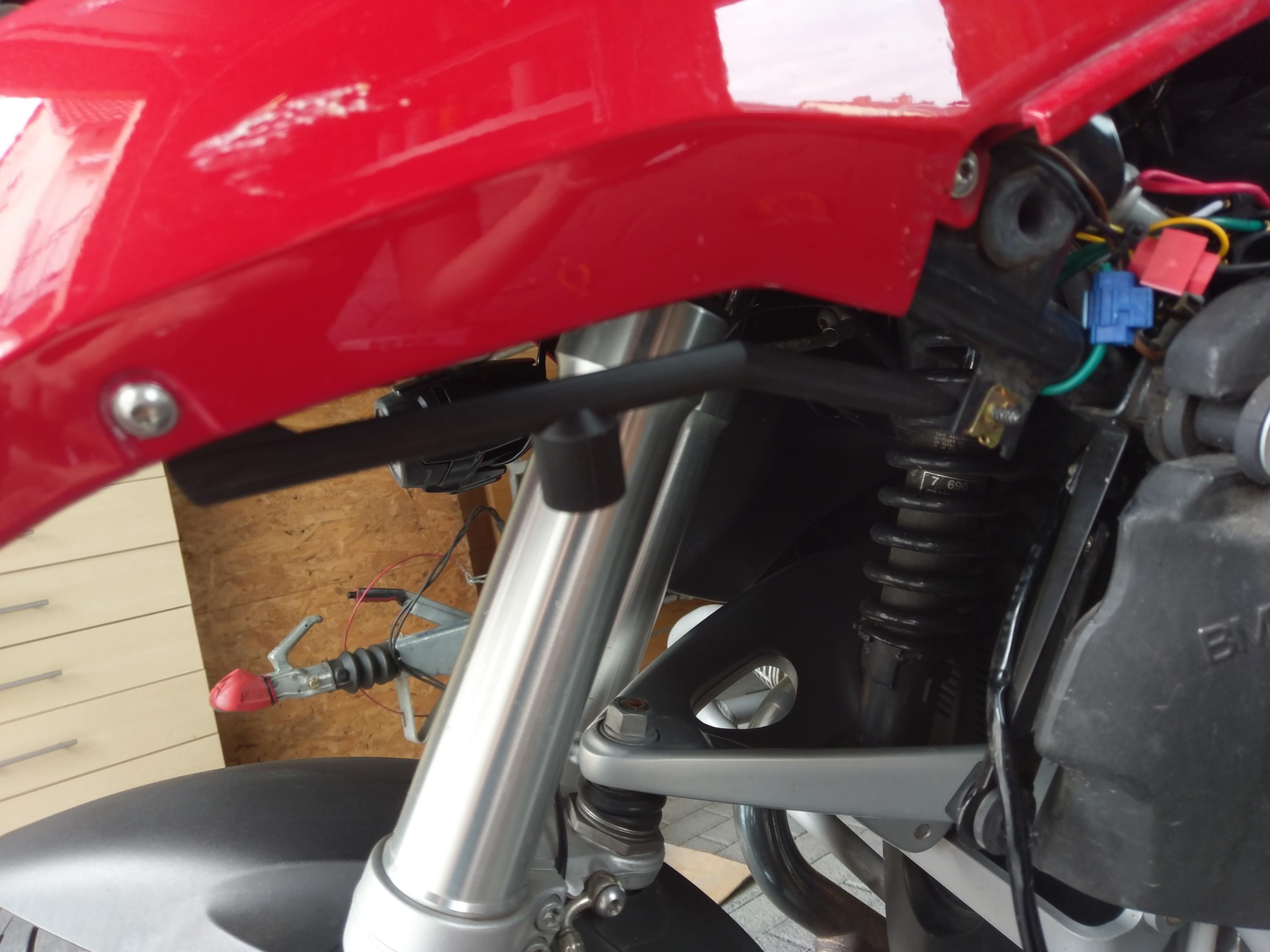

Die Teile waren bei mir im Lieferumfang des Scheinwerfers enthalten. Ich habe sie bewusst genutzt, weil man damit den Scheinwerfer gut einstellen kann. Ansonsten könnte man das Design auch so manipulieren, dass man den Scheinwerfer direkt montiert. Dann ist aber nichts mehr mit Einstellen des Scheinwerfers.

dann sind das aber keine original Scheinwerfer, oder?

ein Material das PA+30 heißt habe ich nicht gefunden.

Ich habe ein Angebot für 2 Halter in schwarzen aus ABS incl. Versand 95,-€
Ich habe keine Verhältnis, ist der Preis Ok?
