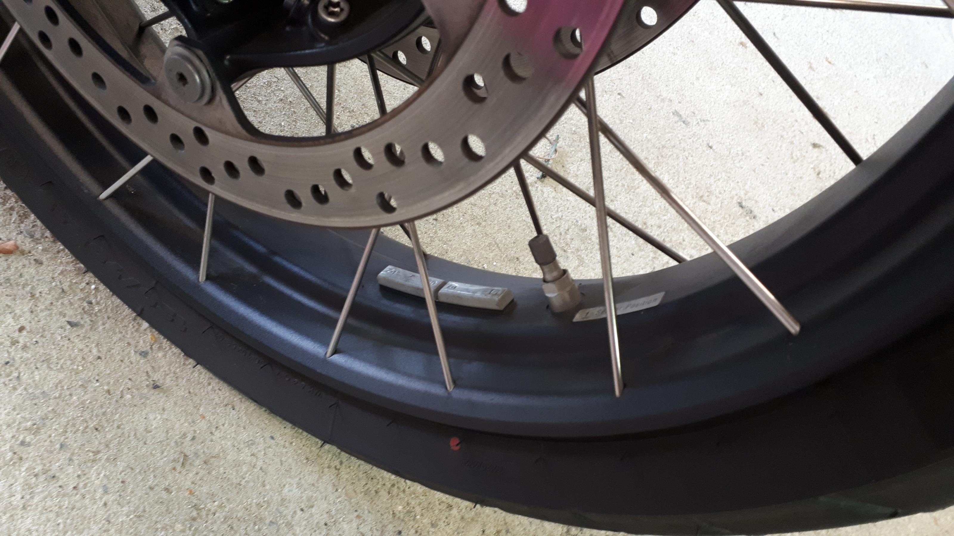

70 gr.
pro stk.5gr

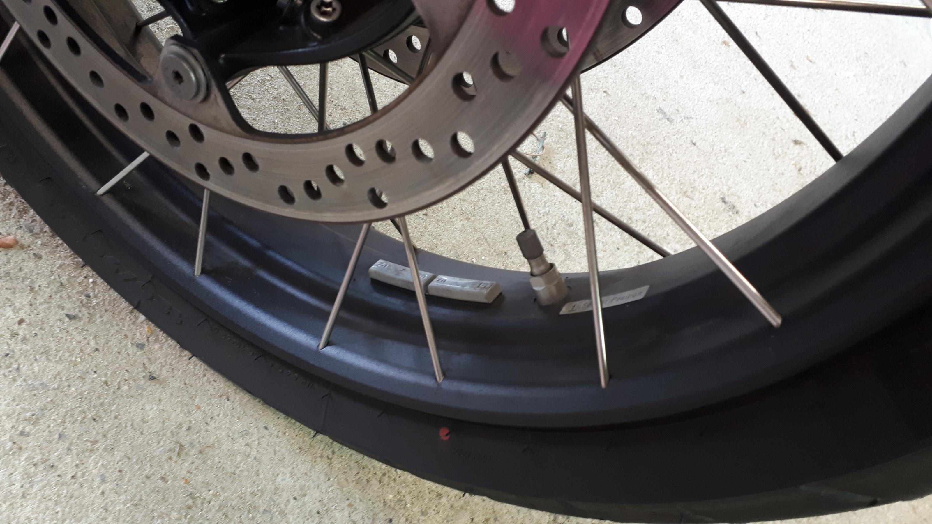

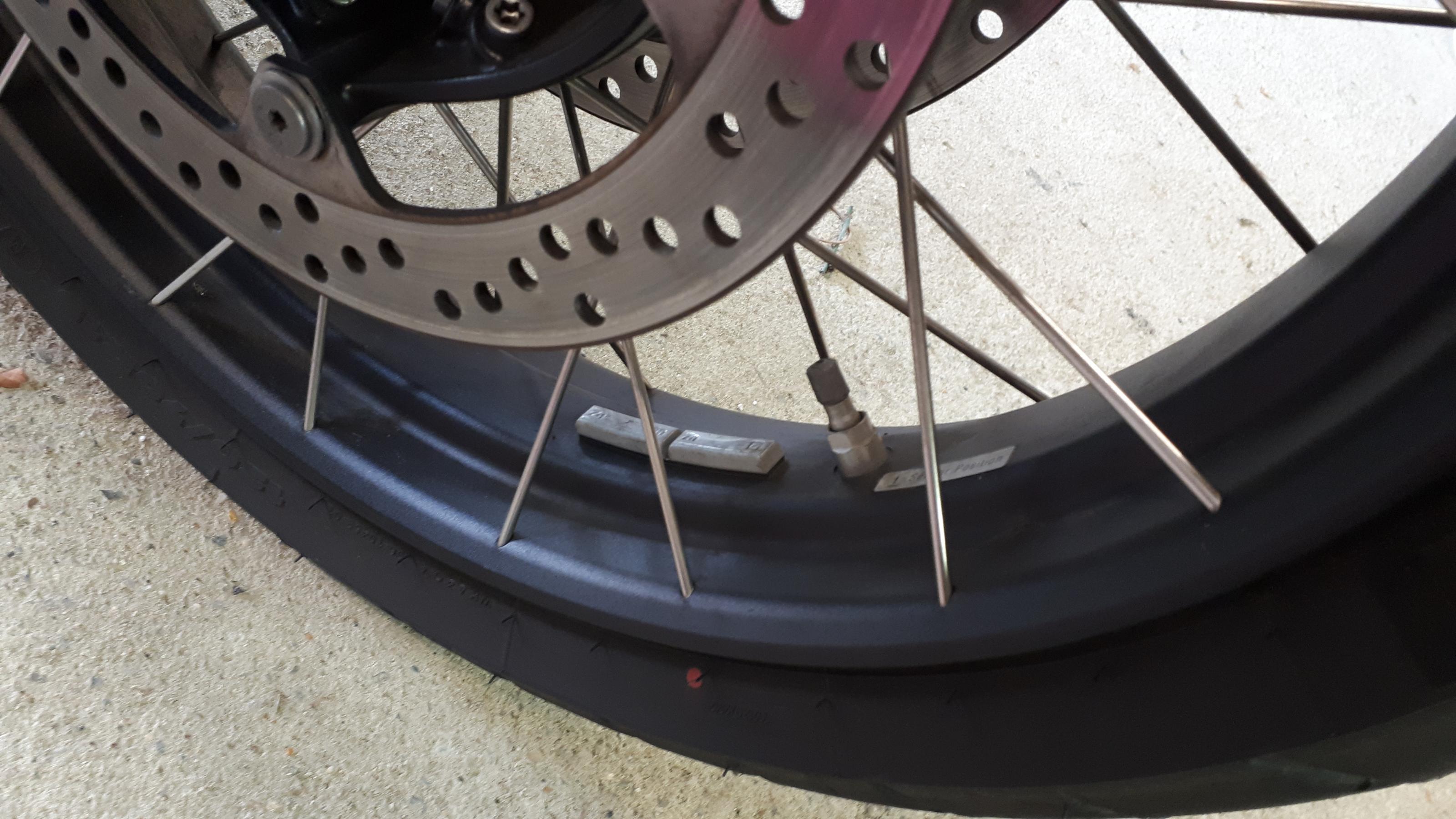

So sieht es an meiner GS aus. Zustand noch wie ab Werk.
Der Reifen muss anscheinend sehr leicht sein am roten Punkt.
VR läuft ruhig.
Pinky
Pinky
19.04.2016
4.699
VR läuft ruhig.
Die Erstausrüster-Reifen werden z.T. an die Felgen angepaßt. D.h. um das Sensorgewicht auszugleichen wird bei der Fertigung ein "Gegengewicht" in den Reifen eingebracht. In deinem Fall war es wohl etwas zu viel des Guten.
