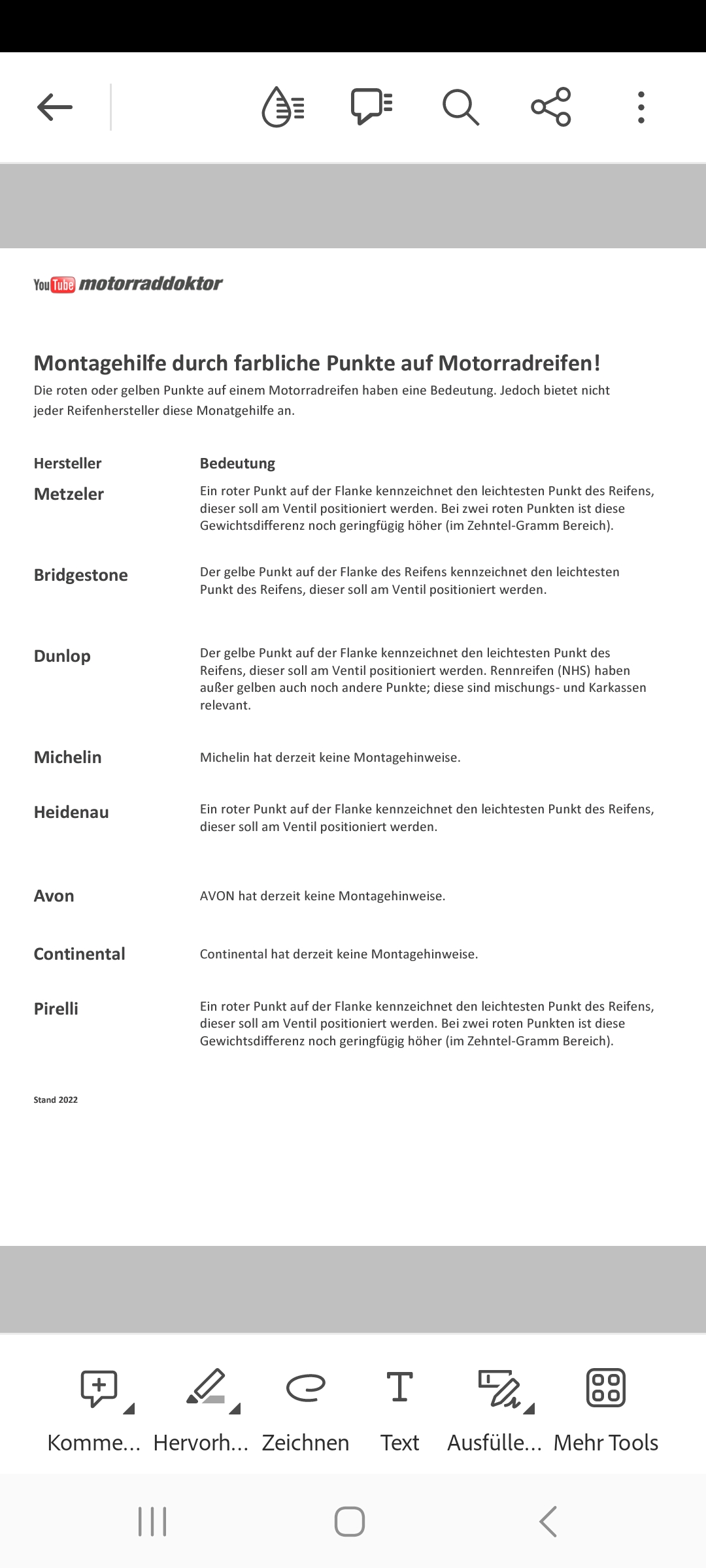

Nicht alle Reifen haben eine Markierung
Möchte den älteren Thread hervorholen um zu obengenannter Aussage eine Frage zu stellen...
Ist es bei Micheline immer noch so, das keine Farbliche Markierung für die leichteste Stelle am Reifen, vorhanden ist?
